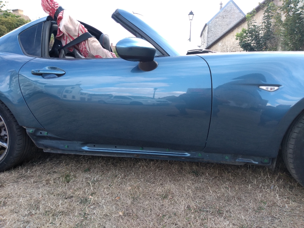

:hello: Petite mésaventure hier lors du Chaud Carottes, en ressortant de ce stationnement, devant cette belle demeure, un grand crac, je pensai que c'était la lame avant qui avait touché, en fait c'est un bas de caisse qui est resté sur la pelouse.......
Image.
Apparemment, rien de bien grave, juste déboité......
Merci à ceux qui m'ont aidé à essayer de le remettre en place, mais pas évident......
:hello: JP
ben m... :o
en toute chose il faut voir le côté positif, tu peux comme ça être rassuré... Il n'y a pas de rouille dessous :ricane:
mais tu vas peut-être devoir passer par la case 'remplacement d'agrafes' :tantpis:
si tu as besoin le garage t'es ouvert à la maison :bien:

:hello: C'est ce que je me suis dit, ce serait malheureux après 2 ans, d'un autre côté ce n'est pas une NA, ni une NB :ricane:
Merci pour ta proposition, c'est sympa, mais cela fait un peu loin, apparemment c'est juste désemboité, rien d'abimé. Maintenant reste à voir comment cela est monté.

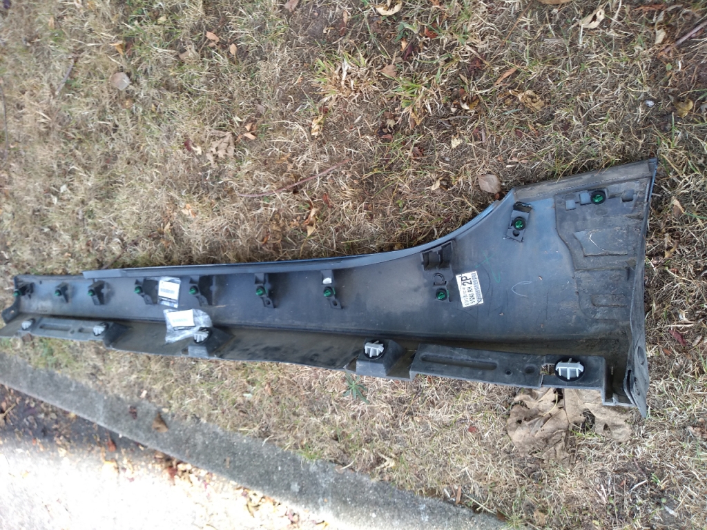

:hello: Pour la remise en place du bas de caisse, rien de bien compliqué, j'ai dû acheter une dizaine de clips de couleur verte et cinq pastilles pour la fixation sous la voiture. Une fois les clips et pastilles mis en place, il suffit de bien présenter le bas de caisse latéralement et de presser, les clips s'emboitent sans problèmes puis clipser les pastilles sous la voiture. Il faut faire ça la portière ouverte. Une petite 1/2 heure de travail tranquillou.
Au cas, où cela arriverait à quelqu'un, je vous mets le mode opératoire ainsi que les références des pièces.

En sortant de ce stationnement, à petite vitesse, j'ai braqué les roues à gauche, du coup le coté droit de la voiture s'est posé sur la pelouse et le bas de caisse s'est déboité. Ça a fait du bruit, j'ai arrêté tout de suite. Les collègues m'ont conseillé de reculer très légèrement et ont pu dégager le bas de caisse qui n'a pas été abimé. Merci à eux.
Ma voiture est rabaissée, j'ai peut-être été un peu optimiste............Voili, voilou.

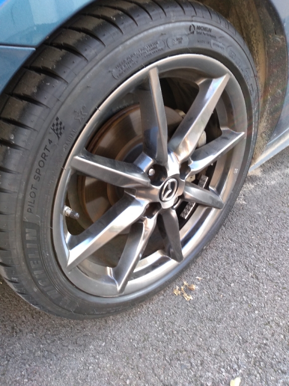

:hello: Aujourd'hui changement d'un train de pneus à 19064 kms, suite à un acte de vandalisme. Dans ma résidence, 12 voitures ont eues un ou 2 pneus crevés, par le flanc avec un objet pointu, seulement des voitures de mon bâtiment.......va savoir, pourtant c'est une résidence très calme.
Du coup j'ai fait monter 2 Michelin PS4. Bon c'est sur le train avant, mais lors de la prochaine révision, je les ferais passer à l'arrière. J'ai testé le montage à domicile...c'est top.
Le système de surveillance des pneus s'est réinitialisé au bout de 200m (disparition du voyant).
