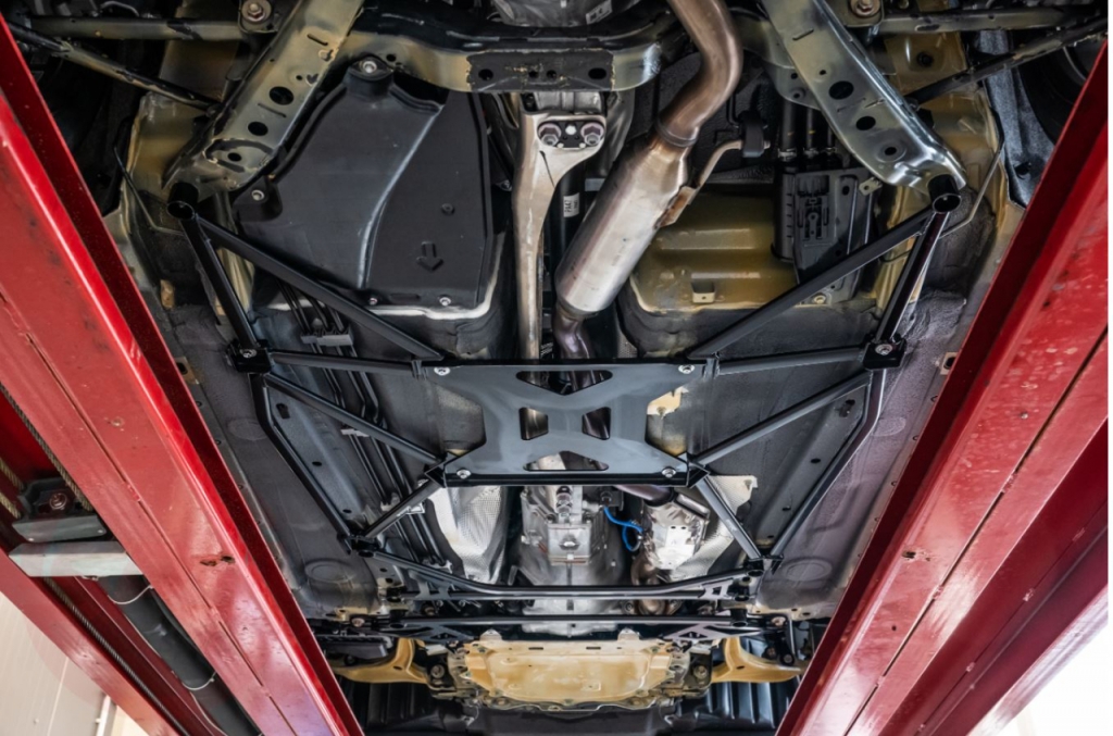

Je sais ce que je veux, je vais commander le kit de Goodwin Racing en aluminium nid d'abeille.
Mais :
1. il est en rupture actuellement
2. ça tombe bien je n'ai pas encore le budget
https://www.good-win-racing.com/Mazda-Performance-Part/61-1839.html
:o Ca c'est du renfort :o

Ça apporte vraiment quelque chose ? Faut percer pour monter tout cela ?
Message Publié : Ven 27 Août 2021, 20:53
Message(s) : 4567
Pour avoir monter les renforts sur la NC, oui c'est énorme en terme de ressenti.
Ca ferme la boite.
Et non pour ce montage là tu reprends que des points existants.
Avec un pont c'est 2h de montage pour les nuls.

Magnifique le renfort, ça vaut combien ?
Il y a des boites spécialisées dans l’import de pièces que les vendeurs veulent pas livrer
Forum GR Yaris - Yaute Auto
Message Publié : Sam 28 Août 2021, 08:37
Message(s) : 4567
Ça vaut 700 dol le kit.
Ensuite faut l'importer.
Mais c'est léger et ça tient dans un carton raisonnable.
Un petit coup de Shipito et zou.

Alors j'ai pu échangé avec Brian Goodwin. Son renfort est super intéressant car entre autre il est super léger. Mais en contre partie il "coute" quasiment 1 inch of ground clearance.
Soit 2,54 cm de garde au sol.
Ca passe pour un usage 100% piste, mais c'est vraiment beaucoup pour un usage sur départementale défoncées.
A moins d'avoir des combinés filetés et de relever un peu la voiture comme je l'avais fait pour la NC après la pose des renforts IL Motorsport.
Du coup je me renseigne sur une autre solution.
Le kit Hardrace bracing de chez SPS qui est en acier.
Et qui a l'air de bouffer un peu moins de garde au sol.
Discussion en cours j'attends les valeurs.
https://sps-motorsportshop.com/shop/en/part-shop/performance-parts/mazda-mx-5-nd1-2016-2018/suspension/struts/3100/hardrace-bracing-package-mx-5-nd

Et donc voici le retour très intéressant de chez SPS.
Il ne fait que 4mm de plus que l'origine, là où Goodwin parle de 25,4 mm.
Voici qui semble déterminant !
Hey Michel,
i answered your questions below:
-what is the material used for this package ? Steel ? Have you an idea of the overall weight of the kit ?
 Steel / The complete Kit is about 5,2 kg lighter then the OEM
-an important point for me is ground clearance. My objectif is to stiffen the body of the car but I don’t want to loose my ground clearance as I like to drive this car very fast on backyards and bumpy roads.
 It’s 4mm deeper
On the picture it seems to be quiet compact on the vertical quote but have you any measurement ?
 4mm Deeper then the OEM one
-compatibility with car protectection ? On the picture It seems that you have removed the front under engine proctection ?
Is it mandatory or can we mount the kit plus the OEM protection plate ? (important to keep a clean engine in fact).
 No you can keep the OEM one, that is no Problem.
Jan
