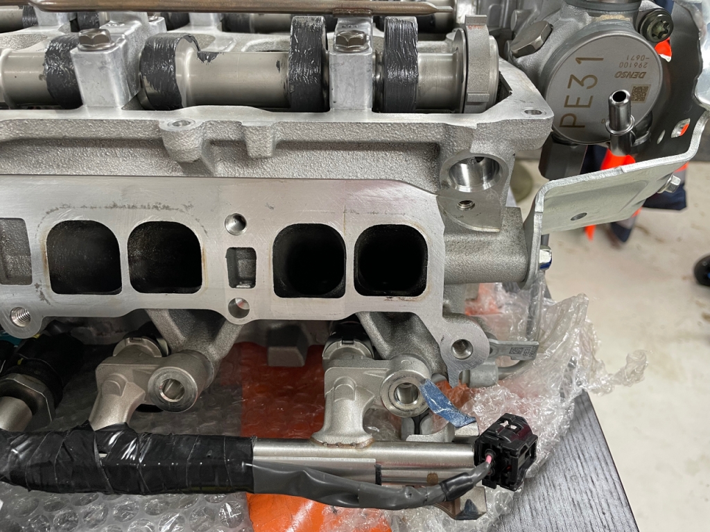

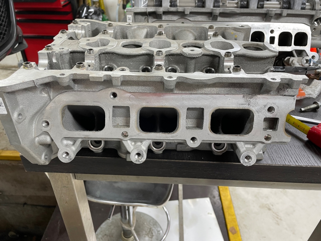

Un peu d’avancement mais pas de bonnes nouvelles.
J’avais sourcé une culasse d’occasion de 2l 160cv pendant que c’était les mêmes que la 184cv….
Avant de la remettre en place je regarde les conduits d’admissions et j’ai un doute par rapport à mes souvenirs…
Les conduits d’admi et d’échappement sont différents entre ND 160 et ND 184….
Les conduits d’admi du 160cv sont plus larges de 10mm que la 184cv et sur l’échappement, c’est sur ND 184 que les conduits sont plus gros…
Jsuis bon pour une culasse neuve de 184cv.

Ça fonctionnerait sûrement avec cette culasse mais tu risques de perdre quelques chevaux.
Ils ont quand même revu pas mal de choses entre le 160 et 184 finalement.

Le collecteur d’admission n’est pas le même et échappement également.
On aurait pu tenter qlq chose mais on a déjà pu constater que les japonais laissent pas beaucoup de matière en trop dans les fonderies…

Pas grand chose car il y a zéro rab de matière sur les zones à travailler le plus.
On a pas vu la différence de suite car les deux culasses ont été rarement dans le même atelier au même moment.
