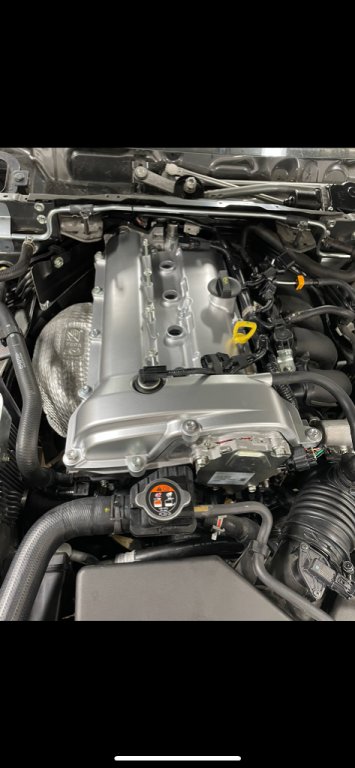

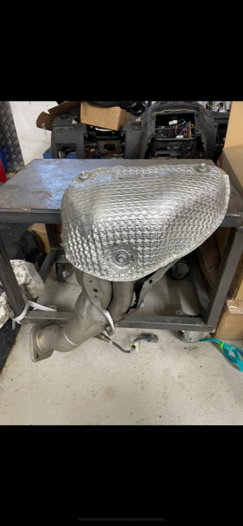

J’ai réadapté des déflecteurs d’origine du collecteur sur le BBR (pas facile, le bbr est plus gros)
C’est pas parfait mais cela protège les organes autour et ça fait d’origine du dessus.

tu aurais pu le momifier?

Oui mais l’objectif de cette mx5 c’est d’être visuellement d’origine :) , la Nb c’est autre chose.

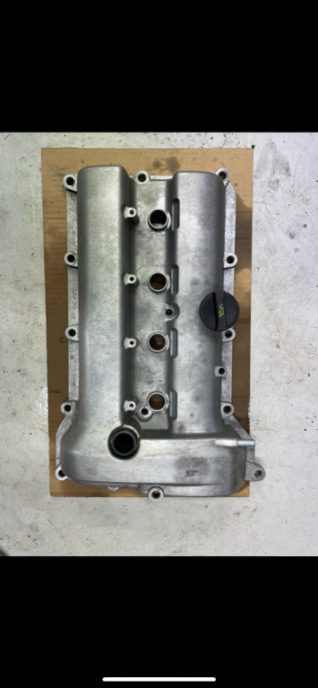

Si cela intéresse quelqu’un j’ai un cache culbu de 2l à vendre que je peux reconditionner comme le mien.
Tu as fait quoi à ton cache culbu, il parait d'origine ?

Grenaillage inox, peinture gris métal résistant aux hydrocarbures.
Une origine c’est celui du dessous ;)

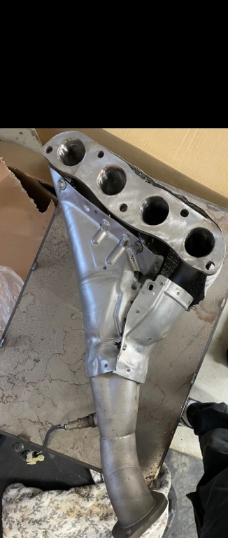

Bon ça confirme bien mon sentiment du début, le collecteur d’échappement est différent entre 2l 160 et 184cv.
Sur le 2l 160 tu arrives à sortir le collecteur culasse en place, sur le 184 j’ai du tomber la culasse.
Collecteur bbr sans cata sur 184cv impossible de connecter la lambda sur le faisceau ce qui n’est pas le cas sur le 160cv
J’attends le retour de BBR pour une rallonge de câble.
J’ai trouvé une rallonge mais qu’au USA et ça sent le truc à 130-150 dédouané.
Les connecteurs seuls sont difficilement trouvable, c’est soit la Chine ou les USA…
C’est des connecteurs spécifiques pour sonde Denso nouvelle génération bien entendu (sûrement une large bande d’origine) il y a 6 pins dont 5 utilisés.

Je suis étonné. Sur le forum US ils n'ont pas cette contrainte.
