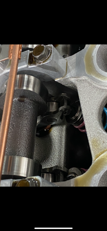

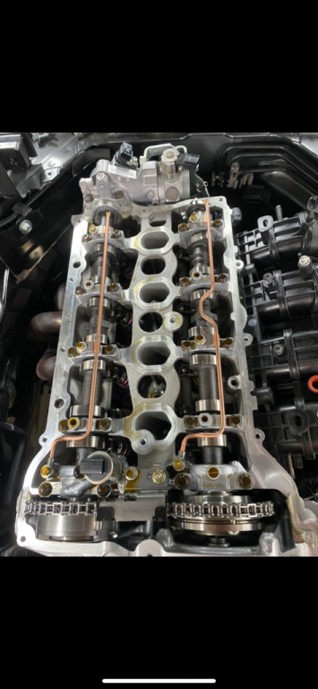

Bon j’ai débuté le démontage il y a un peu de taf quand même.

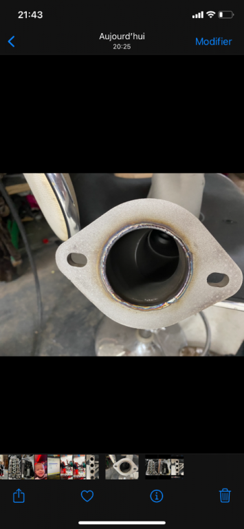

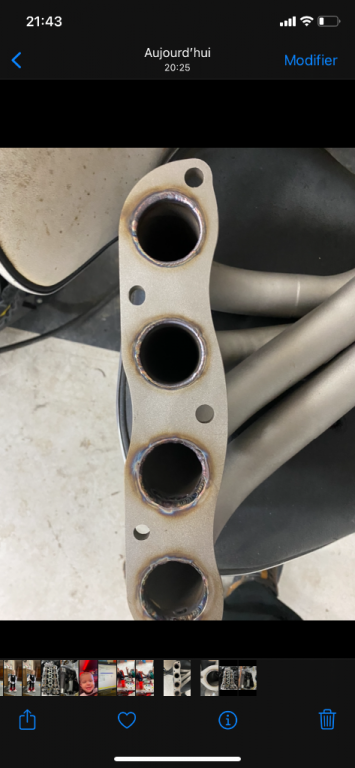

J’ai également repris qlq soudure du collecteur pour peaufiner la qualité des assemblages internes reste la finition:
