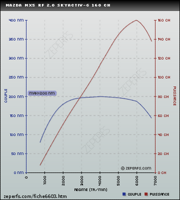

Bon, je suis allé conduire le fiston à lhopital pour sa kiné : le trajet classque de ville.
Ne pas dépasser 2000 trs c'est dur ! J'ai vraiment l'impression de conduire en sous régime...
Passer les rapports à 2500 trs c'est jouable :-)
Quand on regarde la courbe du couple, on se dit que c'est justement à partir de 2000-2500 que ca devient bien ;-)

Mais tu vois qu'à 1.500 tr/mn, la 2L a déjà le couple maxi de la 1,5L, alors, c'est déjà pas mal! :aie:
A ce régime, il faut être sur un filet de gaz. Le moteur ne souffre alors pas du tout.
C'est sûr que si on veut une bonne accélération, il faut monter comme tu dis plus vers 2500 tr/mn.

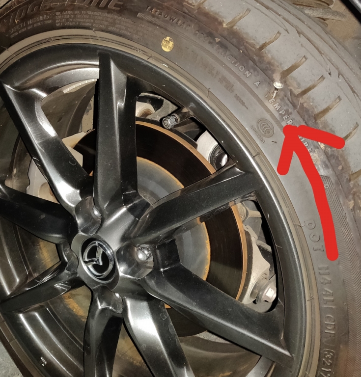

Pfff, une vis dans le pneu arrière gauche légèrement sur le flanc du pneu (voir photo).
Pneu plat.
C'est efficace le kit de réparation ??
Des conseils ? Des bons trucs à me refiler avant que je ne m'en occupe demain matin tôt ?

Normalement c'est efficace, mais là je n'utiliserai pas le kit pour ça. Tu prends ta roue et tu va faire changer le pneu car c'est pas réparable sur les flancs. Attention si tes pneus sont pas loin du témoin tu es bon pour changer les deux.
Puis les kit anti-crevaison ça laisse plein de m$*$$* sur la jante ce qui est relou à nettoyer.

+ 1.000 :oui:
