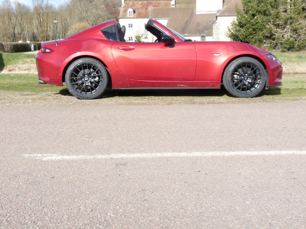

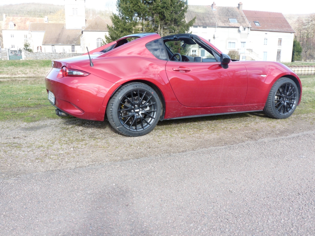

Message Publié : Mar 22 Fév 2022, 15:26
Message(s) : 5394
C'est moins haut avec les nouveaux ressorts et plus agréable a la conduite.
La géométrie sera faite le 8 mars.
