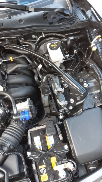

Bouchon obturateur reçu, ISE redemonté, test bruit interne toit fermé à refaire prochainement.
Virer le resonnateur permet de gagner du poids alors si on réfléchi comme ça, le cache Skyactiv ne sert à rien non plus. Donc déposé, ça se remet en place en 5 secondes...

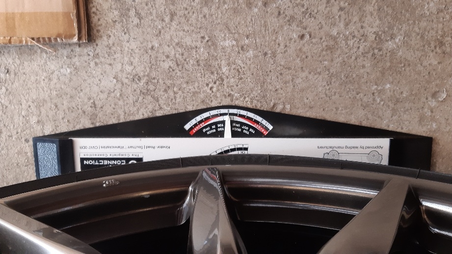

J'ai aussi corrigé mon parallélisme avant, qui n'avait pas grand chose, mais par principe j'aime que ce soit nickel, au passage j'ai corrigé l'angle du volant qui avait 1 ou 2 degrés vers la droite, je chipote, je sais :bave:
Avant
Après

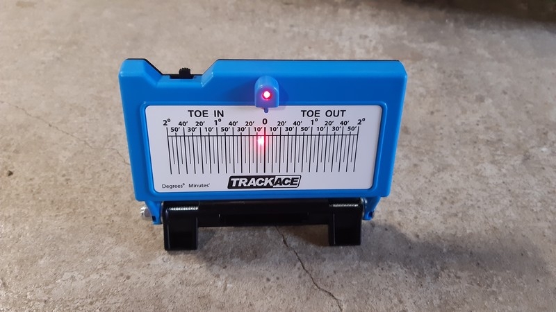

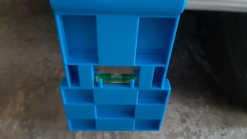

Nouvel outil pour contrôle parallélisme. J'ai franchement hésité, j'avais peur que la mesure soit merdeuse, mais non, les mesures sont répétables et précise c'est top (testé sur mes 4 voitures). :bien:
Donc mesure à 0°05' en pincement, je suis dans la norme comprise en -0°11' et +0°29', donc parfait.
L'idéal si on veut être au centre c'est 0°09', j'ajusterai lors de mon prochain réglage de carrossage, j'attends un inclinomètre en commande ;)

Message Publié : Lun 16 Août 2021, 08:45
Message(s) : 5265
Localisation : Cotentin
Dusson15 a écrit :
C'est plus précis que tes plaques tournantes du coup ?
Disons qu'avec la plaque, tu vérifies le ripage. Si il y a du ripage ça veut dire que ton parallélisme n'est pas bon. Les graduations de la plaque ne sont pas aussi précises que cette mesure laser, mais ça n’empêche que sur mes 4 voitures que j'avais réglé à la plaque, seule la GOLF n'était pas bonne à seulement 0°10' d'écart, elle était dans la norme mais un peu éloignée, j'ai donc corrigé ce petit écart en seulement 1/8éme de tour de chaque coté sur les biellettes.
Là avec ce système laser, la graduation est précise et fiable car j'ai refais 3 fois la mesure en bougeant tout pour voir si je retrouvais la mesure et oui, donc c'est fiable. :bien:
Dans les 2 cas, que ce soit le laser ou la plaque, il faut un garage bien plat et de préférence lisse, c'est mieux.
Idem pour la mise en œuvre, il faut faire ça soigneusement, car j'avais regardé des vidéos sur youtube et je peux vous dire que certains utilisent ça à l'arrache et que leurs résultats ne doit pas être très précis, voir même dans les choux...
Comme je disais plus haut, j'ai commandé un inclinomètre que j'attends, à l'issue je compte faire une géo complète de la MX en étant le plus précis possible et je pense que ça va marcher.
Est-ce que ça vous intéresse que je détaille la méthode lorsque je le ferai ? Si oui, alors je prendrais le temps de faire des photos et peut être un tuto.
