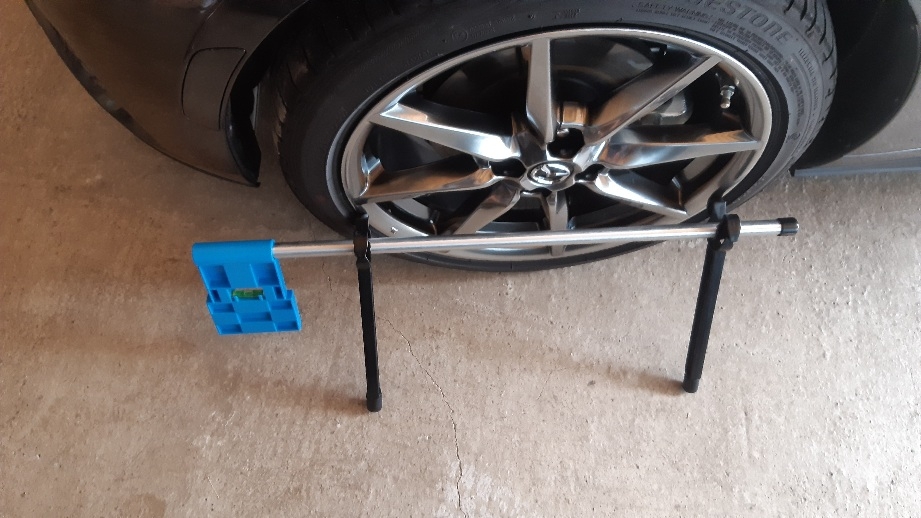

L'ensemble de réglage parallèlisme laser
Super matos, précis, répétable, mesure fiable, je recommande cet outil.

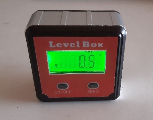

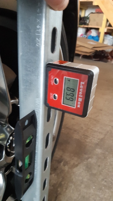

Un inclinomètre :
Permet le réglage du carrossage, vous pouvez aussi utiliser une appli inclinomètre mais j'avais peur que le smartphone ne soit pas top. l'avantage ici c'est qu'il est aimanté, donc si vous vous fabriquez un guide support métallique comme moi c'est parfait.

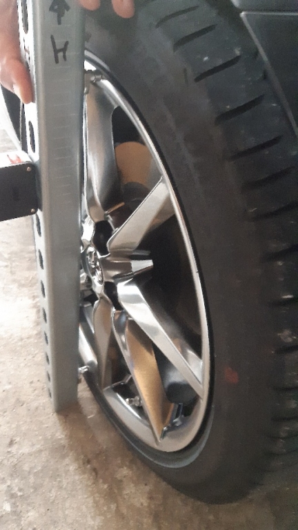

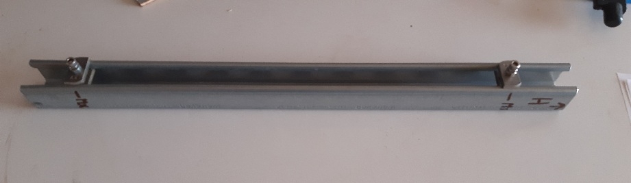

Barre guide pour carrossage :
C'est une pièce maison, il s'agit d'un morceau de rail ALFEN, 2 vis BTR et quelques écrous.
Cette pièce me permet de prendre appui sur les bords de jantes, les vis doivent être parfaitement réglées à la même longueurs (au pieds à coulisse).
Un petit niveau à bulle magnétique :
Budget 2€ https://fr.aliexpress.com/item/33008385556.html?spm=a2g0s.9042311.0.0.2b866c37aEUwK2
Permet de mettre ma barre guide bien d'aplomb lors du réglage carrossage.

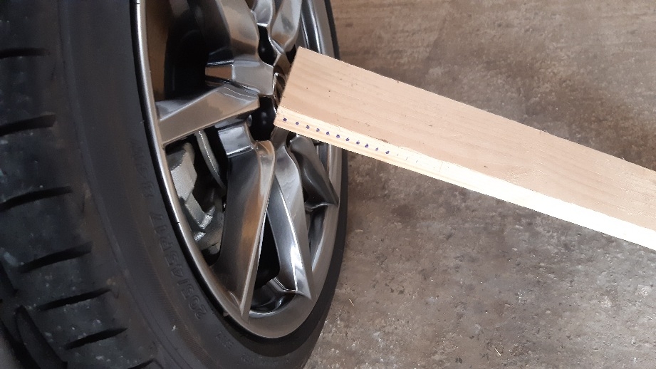

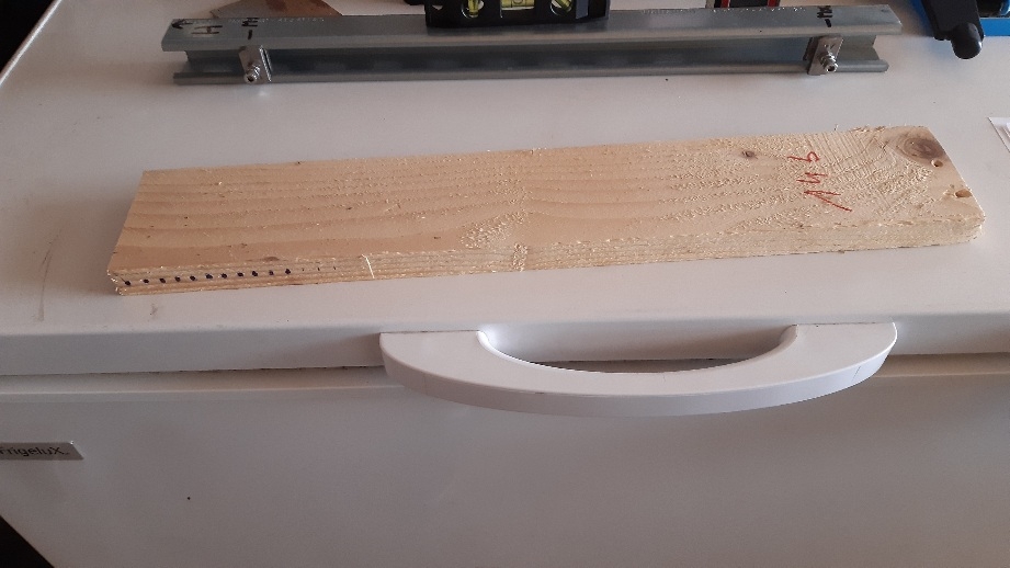

Une planche avec quelques repères tous les cm :
cela permettra de pointer le faisceau laser pour vérifier l'alignement du train arrière par rapport à l'avant.

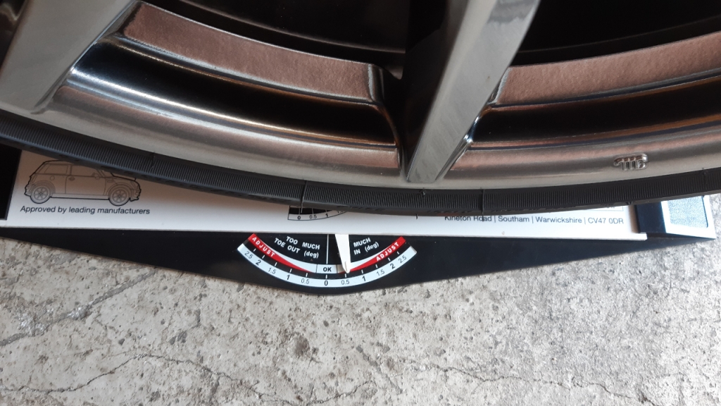

Donc mesure du parallélisme avant :
C'est simple et bien expliqué dans la notice avec des images, il suffit d'abord de positionner le laser à la roue avant droite à la distance prévue par la longueur de la canne.
Ensuite, on va coté gauche et on positionne la canne avec le miroir, les appuis doivent se faire sur les bord de la jante et la bulle du niveau doit être au centre, c'est simple.
Retour à droite, on allume le laser puis on l'oriente vers le centre du miroir.
Retour à gauche, on règle le miroir pour faire pointer le laser dans la mire ou au moins à la même hauteur
Retour à droite, on règle le laser pour que le point arrive au zéro et après ça, on ne touche plus du tout au laser.
On récupère la cane avec miroir coté gauche pour la mettre en place coté droit (désolé, j'ai oublié de faire une photo à ce moment), on oriente le miroir et on lit la valeur du parallélisme actuel. Ici on est à 0°05min
Par précaution, on peut remettre la canne coté gauche en place et vérifier qu'on retrouve bien notre 0°, mais c'est le cas si vous n'avez pas bougé le laser. Vous pouvez aussi tout rebouger et refaire la mesure pour vérifier, j'ai fait plein de fois la manip et on retrouve toujours la même mesure, donc c'est fiable :bien:
A noté : avec cet outil, on ne peut faire qu'un parallélisme total, donc à vous de savoir si votre volant est bien droit ou non et d'agir en fonction, si il est bien droit avant réglage, il faudra régler les 2 cotés de la même valeur pour retrouver un volant droit. Si il n'est pas droit, il faut agir sur le bon coté pour corriger. Avec un peu de réflexion, on arrive vraiment à mettre ça parfaitement au poil de cul prêt.
Ensuite on mesure le para arrière de la même manière, j'ai mesuré -0°02min, la méthode est identique que pour l'avant.

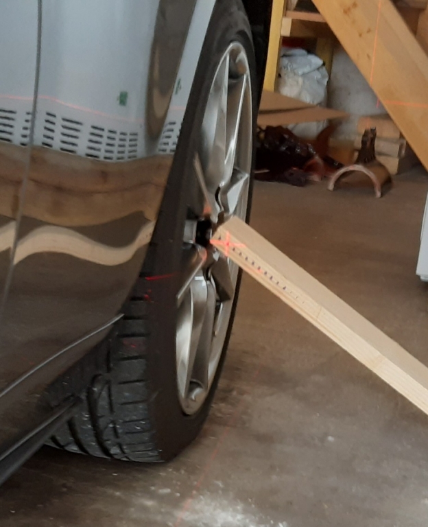

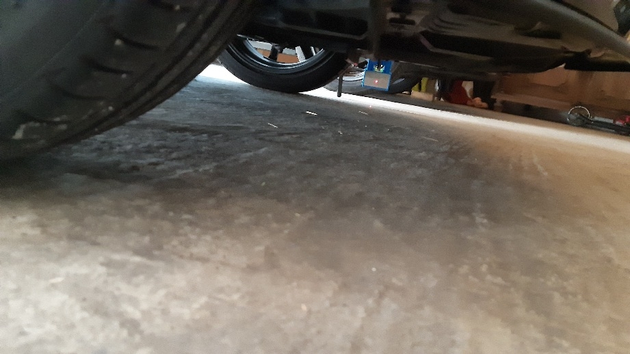

Ensuite j'ai regardé si mon train AR était bien aligné avec l'avant.
(volant toujours parfaitement droit) J'ai positionné ma règle contre le moyeu de la roue avant droite.
Puis avec une petite planchette pour prendre appui sur la surface plane du centre de la jante arrière, je pointe le niveau laser (verrouillé) et je regarde ce que ça donne sur ma règle.
C'est le laser verticale qui nous intéresse, il arrive donc sur le 2ème point.
On fait la même chose de l'autre coté (pas pris de photo), et je suis entre le 1er et le 2ème point. Donc il faudra corriger le para arrière en fonction

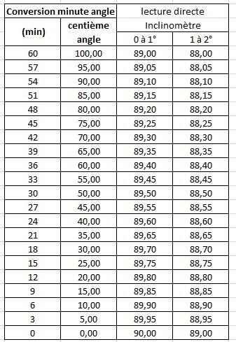

Ensuite on mesure le carrossage sur les 4 roues. C'est pas bien compliqué, suffit de plaquer les têtes de vis sur le bord de jante, de mettre le tout bien à la verticale à l'aide de la bulle et de lire l'inclinaison en degrés.
Attention, la valeur lue est en degrés et centièmes de degrés, il faut donc convertir avec une règle de 3 pour mettre la valeur en degré minute. C'est simple, je me suis également fait un tableau pour gagner du temps pour faire les conversions, voir ci dessous.

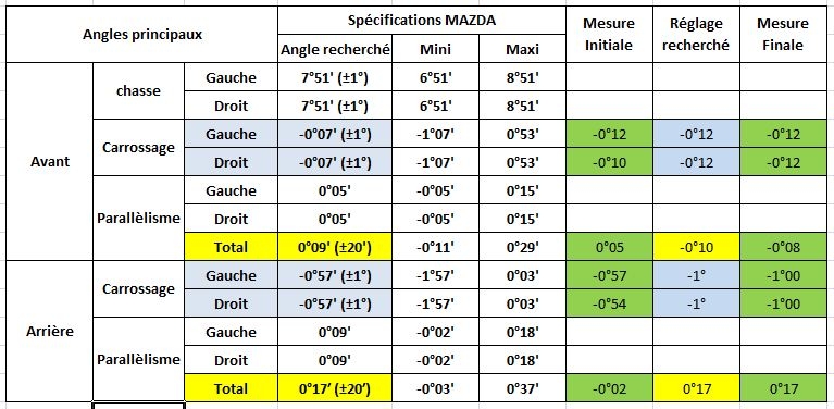

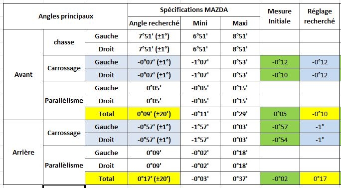

Vous complétez votre tableau de mesures initiales :
Vous notez donc que j'ai uniquement les mesures de para total et c'est normal et suffisant. L'alignement de l'avant avec l'arrière est réalisé avec le laser et la règle graduée, grace à ça vous êtes certains d'être dans l'axe.
Vous voyez également que je suis dans la norme des valeurs préconisées par MAZDA mais je suis pas pile au milieu.
Pour l'avant, le carrossage me convient pour le moment, je vais donc régler uniquement le parallélisme pour ajouter un poil de pincement et viser la préco MAZDA à savoir 0°09'
Pour le parallélisme avant, il faut trois clef, une de 13, une de 19 et une de 21. C'est simple, on desserre le contre écrou, on tourne la biellette de direction pour allonger ou la racourcir et ainsi ouvrir ou fermer le train avant.
Je m'y suis repris en 2 fois pour arriver à la valeur voulue, j'ai pu constater qu'1/4 de tour correspond à environ 0°10' de réglage, je le note pour la prochaine fois, ça permet de gagner du temps.
Et voilà, j'arrive à 0°08' pour 0°09' c'est plutôt pas mal car c'est vraiment très fin comme réglage.

Mais bon, avec un peu de patience, on y arrive. Le parallélisme est pile à la valeur constructeur de 0°17'
Et le train arrière et bien aligné de façon homogène avec l'avant, vous noterez qu'il est plus resserré et c'est normal puisqu'on a ajouté du pincement :
J'arrive donc aux réglages que je voulais, c'est top.

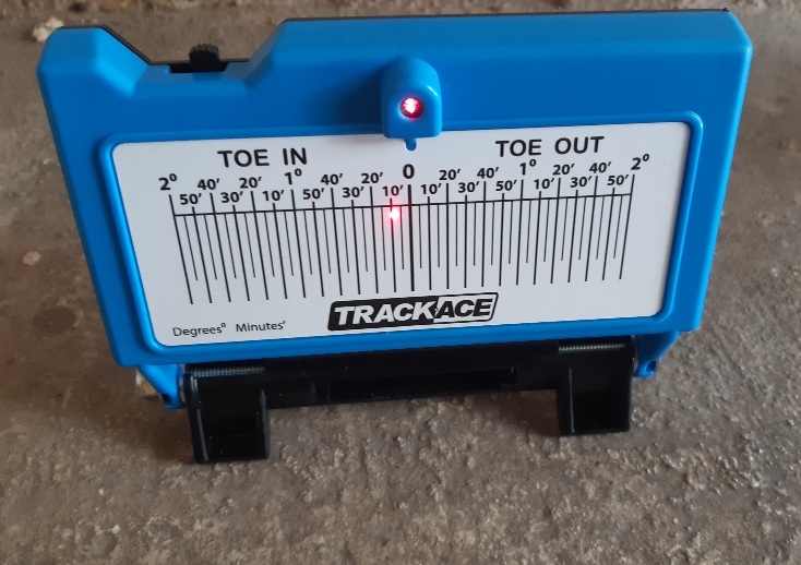

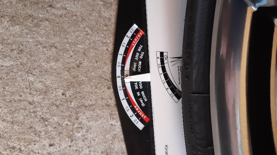

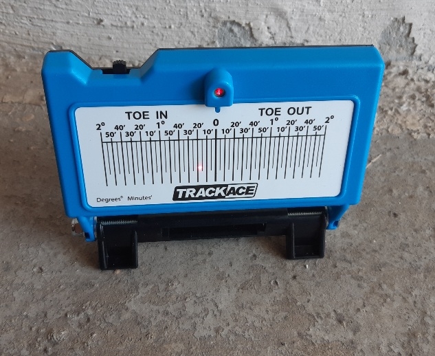

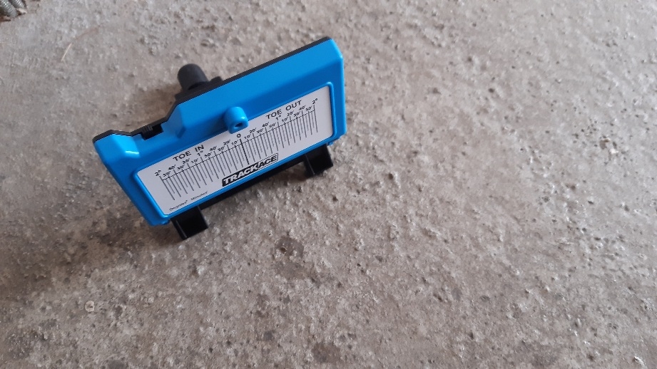

J'ai voulu vérifier si mon outil de ripage est fiable, je l'utilise depuis quelques années pour régler la para de mes voitures, voici le bilan en comparaison du réglage laser :
Pour l'avant, mesure à 0,15° soit 0°09', super contant, je me dis que c'est fiable. :bien:
Pour l'arrière, mesure à 0,6° soit 0°36' pour 0°17' mesuré au laser. Ici il y a un facteur à appliquer.
Donc je dirais que cet outil est top pour recentrer le para et chercher le 0° voir même un poil de pincement. C'est ce pour quoi il fait, donc bon, ça reste un bon outil qui marche bien. :bien:
Et là ou vous allez rire, c'est que début juin, j'ai corrigé ma géo avec cette outil car je trouvais qu'il y avait trop de pincement, voir ici : https://www.mx5france.com/forum/viewtopic.php?f=319&t=47609&start=195
Et vous pourrez constater que j'ai exactement les mêmes mesures que maintenant.
