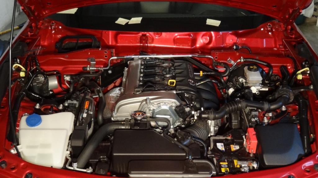

La pompe est au fond, à l'endroit où on essaye de passer les mains.
La baie de parebrise indémontable est au dessus.Image

Je sais où est la pompe sinon je n'en parlerais pas :aie:
C'était une photo de la pompe avec la tôle démontée que je demandais car dans mes souvenirs l'accès ne semblait pas si galère (la baie de pare-brise ne passe pas au-dessus) :tantpis:

@Mac, merci pour ta photo, je regarderai si effectivement le démontage tel que tu le montre sur la photo ça aide pour l'installation de la pompe.
