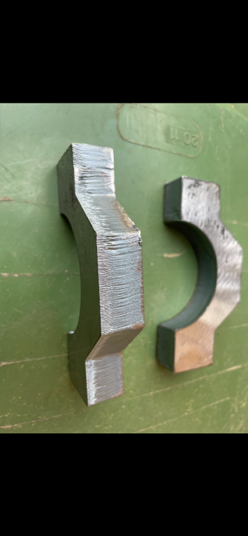

En visionnant une vidéo de l’usine d’assemblage Mazda j’ai remarqué qu’ils utilisent des 1/2 paliers afin de pouvoir faire les réglages et les vérifier sans avoir besoin de monter/démonter le carter.
J’ai donc découpé les ébauches, il reste à les usiner et on pourra avancer.

Sacré casse tête de régler les couples coniques, ça se joue au dixième voir au centième.
Bon courage pour la suite :bien:

Tout est une question de technique :)
Je me dis tjr qu’un petit japonais en règle une dixène/h

Pour info j’ai récup les outillages pour régler le couple conique, je veux bien le prêter mais je passe mon tour pour faire le réglage, trop galère sur ND).
On a dû fabriquer des cales en clinquant.

Oui tu testes différentes épaisseurs de clinquant, comme c’est facilement découpable aux ciseaux ou emporte pièce, c’est relativement rapide.
Pas de précharge sur les roulements du diff, de souvenir ce n’est pas des roulements coniques mais c’est bien des roulements à galets donc pas de précharge. Tu règles uniquement une précharge sur le pignon d’attaque.

Ce n’est pas les cales que je prête mais l’outillage (1/2 palier avec support comparateur).
