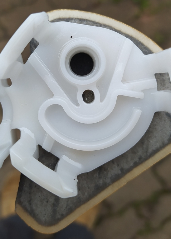

Petit retour imprévu au sujet de la mienne, qui, peu de temps après mon dernier retour m'a fait une petite blague d'un goût douteux.
Il se trouve que d'un plein sur l'autre sont apparus des symptômes de pertes de puissance a haut régime ou en reprise, que en 5e et 6e, de manière plus ou moins aléatoire. :!: :?: :!:
Couplé à une consommation encore en légère hausse et des démarrages a froid un poil plus laborieux encore.
Pas de voyant, pas de message OBD, RIEN a se mettre sous la dent coté indice... :(
Ainsi, mode inspection manuelle poussée "ON" :
Bougies inspectées, RAS coté apparence, changées par sécurité, problème non résolu.
Plein de carburant consommé, puis rerempli d'une autre station, problème non résolu.
Filtre a air (KN) nettoyé, problème non résolu.
Debitmètre nettoyé, problème non résolu.
Système EVAP contrôlé, problème non résolu.

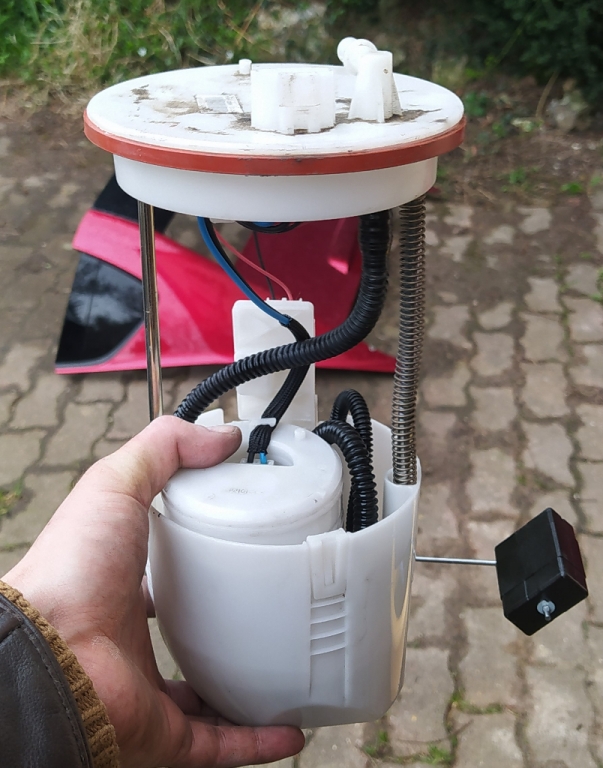

Puis, progressivement, apparition derrière les sièges d'un bruit régulier sans lien de fréquence avec le régime moteur, mais s'atténuant avec l'augmentation de la charge moteur.
BON SANG, MAIS C'EST BIEN SUR! La pompe a essence me parle!
Trêve de blabla, quelques images seront plus parlantes :
Inutile de faire un dessin, crépine colmatée, pompe qui cavite...
Dans l'attente des pièces, j'ai décolmaté comme j'ai pu la crépine d'origine, et effectivement il y a du mieux : bruit de pompe réduit, perfs et reprises retrouvées en haut régime de 5e (pas encore trop joué à tester en 6...), et conso en baisse TRES SIGNIFICATIVE! 6.7l en moyenne, usage quotidien ni éco ni arsouille, 100% E85.
La bonne nouvelle, c'est que la crépine, si compliquée a trouver qu'elle soit en référencement pour nos ND, est la même que celle de NC.
Au cas où, la référence OEM est "LBF6-13-ZE1"
En revanche attention pour les bricoleurs, la pompe des ND en elle-même n'est pas "standard", elle est plus courte (9cm) que les modèles adaptables les plus compacts (12cm). Une solution envisageable serait de se procurer le bloc filtrant dans lequel s'insère la pompe, en provenance d'une NC (OEM LBF6-13-ZE0), bloc similaire en points de fixation, mais plus haut pour accueillir une pompe "standard".
Je ferai un retour à ce sujet quand j'aurai reçu les pièces afin de tester le montage d'une pompe gros débit AEM 50-1200 compatible E85, histoire de fiabiliser tout ça une bonne fois pour toutes.
A bon entendeur!

Tu penses donc que c'est à cause du E85 que la crépine s'est encrassée ?
Dissuasif pour passer au E85 du coup.
 Sujet du message : Re: RF Soul Red 132cv
Message Publié : Sam 9 Avr 2022, 08:19
Inscription : Jeu 25 Mars 2021, 21:56
Message(s) : 158
Localisation : La Roche Guyon
En fait pas TOTALEMENT à cause du E85.
C'est aussi fonction de la qualité et de l'entretien des pompes de stations services.
D'un avis commun de tous les spécialistes, il est recommandé de remplacer la crépine de pompe au bout de 1000km à l'E85.
La raison évoquée est le pouvoir détergent fort de l'éthanol qui décaperait les impuretés cumulées avec le temps et les remplissages répétés du réservoir, impuretés qui viendraient progressivement boucher la crépine plutot que de rester en suspension.
Mon avis, expérience pro et observation en live me font dire que oui, il se passe quelque chose, de cet ordre, mais plus du genre réaction chimique que simple "décrassage du réservoir"
Dans mon cas précis, j'ai acheté l'auto du coté de Marseille, et lors du premier entretien que j'ai fait, je me suis rendu compte que chaque recoin non accessible a l'usage et au nettoyage courant était "gavé" de poussière de sable et de pollens de pin. Du tamis d'habitacle au compartiment de rangement du toit en passant par tous les écoulements et autres recoins de fond de trappe, capotage etc...
De là à imaginer que ça s'est infiltré PARTOUT, il est fort probable que petit à petit, vu le grade de filtration de la crépine, en effet des impuretés ont dû finir par s'y coller. :sic:
Dans tous les cas ceux qui ont changé leur crépine ne semblent plus emmerdés. :oui:

Pour le démontage de la pompe, c'est facile ou pas.
N'hésite pas à faire un petit tuto si tu as le temps, même si incomplet, ça permettra d'avoir un premier jet et on completera à l'avenir ;)
Message Publié : Mar 12 Avr 2022, 16:05
Message(s) : 158
Angebenoit a écrit :
Merci pour ton retour.
C'est un peu dommage qu'il n'y ait pas un filtre à essence classique sous la caisse sur les NC et ND, encore une économie de bout de chandelle.
Pas facile mais pas non plus une torture.
Apres c'est filtré quand meme mais pas accessible quoi.
Pas de souci pour le tuto. Je tenterai de prendre le temps quand je recevrai mes pieces ;)
