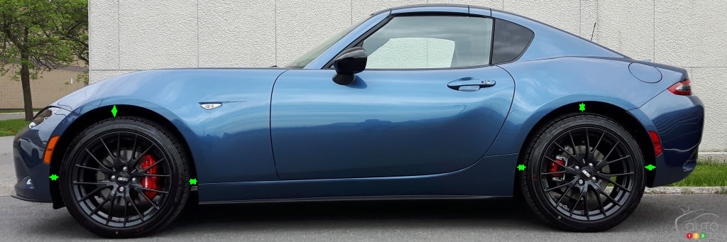

Mon idéal c'est d'avoir le même espace au niveau des roues sur tout le pourtour comme les points verts que j'ai mis ci dessous.
Si on regarde cette magnifique Vantage, ce n'est pas rabaissé, c'est homogène, tout le tour de la roue fait la même dimension, c'est parfait, c'est le détail qui fait la différence.
Ok pour la Vantage (je la veux bien, quoiqu'il paraitrait que l'on soit heureux 2 fois avec une Aston...Le jour où on l'achète, et puis le jour où on la vend :hello: )
Plus sérieusement, le design de la voiture joue beaucoup. Dans l'idéal, le diamètre (je sais que ce n'est pas un diamètre...) du passage de roue devrait être un offset du diamètre de la roue. Si on essaie de l'appliquer ici, cela revient à un rabaissement de environ 10mm (je viens juste de regarder à la "louche", avec par exemple, la roue avant non centrée longitudinalement..) Bref, affaire de compromis...
