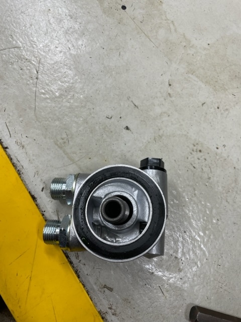

Bon le montage de l’échangeur d’huile ne se déroule pas comme prévu :
- il faut supprimer l’échangeur ldr/huile oem mais la vis d’origine ne permet pas de fixer et centrer le thermostat mocal sans la modifier (faut diminuer le diam ext de la rondelle d’appuie et usiner une entretoise pour centre la vis dans le thermostat).
- durites: d’une grande marque pour huile et sertie à la presse mais sincèrement elles me semblent bien souple alors à chaud… faut vraiment pas faire des rayons de courbures courts. Les coudes 90 côté thermostat n’étaient pas obligatoires pour moi (perte de charge inutile). Il n’y a pas de blindage métallique, composite ou textile mais la durite comporte 1 pli textile (tressage dans la matière). Il y a une gaine élec pour la protection ext.
Il n’y a aucun mode d’emploi uniquement qlq photos mais sur demande.
J’attends leur retour sur mes probs.
J’ai dû commander un carter d’huile neuf, le carter oem est en acier et difficile de le démonter sans le torde, je l’avais redressé mais j’avais tjr une fuite donc je le remplace. (J’ai acheté une machine à fumée pour détecter les fuites d’huiles sur moteur ça fonctionne pas mal).

Je connaissais des circuits de dérivation avec pompe autonome, mais je ne connaissais pas ce type de dérivation qui utilise la pompe à huile d'origine.
J'aurais peur que ça occasionne une perte de charge qui diminue le débit dans le circuit d'origine. Avec tous les problèmes que ça peut induire.

C’est ultra répandu et j’ai eu cela sur toutes mes voitures de piste.
Sur ma NB je mesure en continu tous mes paramètres moteur et la pmax est tjr sup à 5 bars malgré la dérivation, les flex et radia.
C’est sûrement aussi utilisé sur la mx5 cup ND, il faut juste des flex de qualité et un montage soigné.

regarde bien où se trouve le capteur de pression d'huile:très souvent il est en amont du radiateur d'huile et de la"dérivation",de ce fait la modification en aval n'influe pas sur l'information.

La remarque est bonne mais j’ai regardé le bloc, pour moi le capteur est après (j’aurai dit que sur ma NB également).
J’ai fini de monter le kit de refroidissement, j’ai dû acheter un mamelon en M20x150 car SPS reste sur ses positions : le kit est complet….
https://www.nsbconcept.com/plaque-sandw ... 0x150.html
Le flex est également changé.
Plus qu’à remonter le carter d’huile et les différents caches.

Kilou5542 me disait hier soir qu'il existe des plaques sandwich avec un calorstat intégré, qui ne s'ouvre que lorsque le circuit est en surchauffe. A température nominale, le circuit reste donc celui d'origine. Je suppose que c'est ce qu'on voit sur le site de ton lien "Plaque sandwich MOCAL thermostatique 85°". Et je suppose que c'est ce que tu as installé ?

La très grande majorité des capteurs de pression sont sur la montée d'huile culasse donc après la filtration ;)
Pas super SOS en terme de service :sic:... Et les Durites non protégés c'est un peu limite même si je sais que tu as fait un montage propre ;)

La plaque intègre un thermostat.
J’avais tombé le carter afin de tout nettoyé après avoir décalaminé les pistons, elle était tordu j’avais une fuite je viens de récup le neuf.
Les durites sont protégées (gaine élec fendue, c’est livré prémonté) la gaine est un peu courte du coup elle ne va pas jusqu’au raccords mais elle protège bien les zones avec risque de frottement.
J’ai pas mal bossé sur le calfeutrage du radia d’origine je ferai qlq photos.
Je regrette juste la qualité des durites (très souple et la position du radia qui aurait pu être plus proche des autres échangeurs mais je pinaille.
