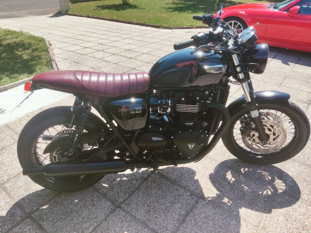

dans le même genre voila ce que j ai fait avec une 1200 bonneville
Pas mal !
NC RC Niseko 2 litres 2009 gris méphisto

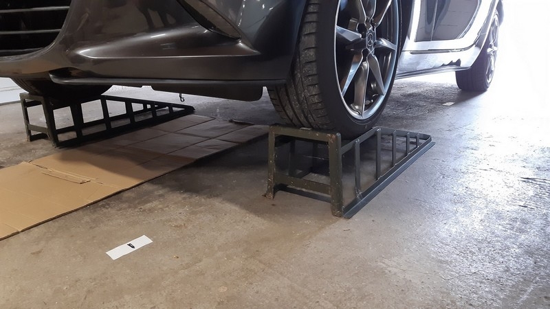

Suite à l'essai non validé des ressorts EIBACH (voir ici), j'en ai profité pour traiter à la cire tout le dessous de la MX.
J'ai d'abord fait un nettoyage puis j'ai pulvérisé une bombe complète pour le dessous du châssis et une bombe complète pour les corps creux. ça en met partout, c'est dégueulasse à faire
Sinon, quelqu'un sait ce que c'est que ça ? il se trouve à l'endroit ou il y a le filtre à essence sur les NA et NB. J'aimerai trop que ce soit le filtre à essence mais j'y crois pas trop. Je pense plutôt que c'est le canister :?
La petite géo un peu plus agressive.
Les chiffres vous semblent surement très soft, mais il faut penser que je suis à la hauteur d'origine, donc dès que la voiture s'appuie d'un coté, la suspension descend et le carrossage augmente considérablement. Avec cette config "statique", je considère qu'il y a 1° en plus partout en "dynamique" au vu de ce que j'ai constaté en changeant les ressorts.
Au passage, une géo à la maison avec mon outillage, c'est très long, il faut compter au moins 2h, ou alors il me faudrait une fausse et des plateaux tournant de géo, car là, à chaque fois je monte sur les rampes pour faire le réglage puis je redescends pour contrôler jusqu'à arriver à la bonne valeur.
En tout cas, l'ajout de carrossage à l'avant rend la voiture plus réactive, c'est net. :bien:

Tu fais ta géométrie avec quels outils ?

Pour la géo, voir ici mes outils https://www.mx5france.com/forum/viewtopic.php?f=319&t=47609&start=255#p16334142
A noté que pour l inclinometre, j'utilise en plus mon téléphone avec une appli. Ça me permet d'avoir 2 outils et de vérifier que j'obtiens le même résultat.

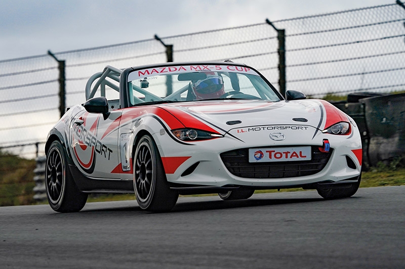

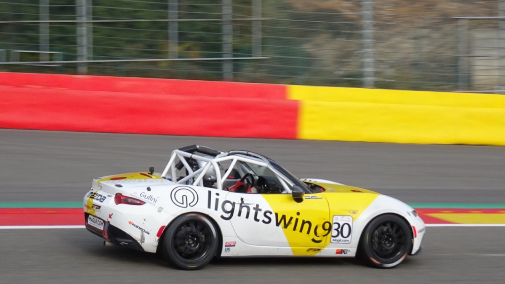

Je suis tombé sur cette photo
Et je me suis dit que c'est exactement la hauteur de caisse qui me plaît et qui doit être vers les -20 à -25mm environ.
:love2:
Message Publié : Lun 27 Déc 2021, 20:47
Message(s) : 7413
Une MX5 Cup, c'est pourtant plus bas qu'une ND en Eibach :aie:
Message Publié : Lun 27 Déc 2021, 20:50
Message(s) : 916
Localisation : 44
Oui c'est que sur la première photo elle est en appuie, mais du coup la hauteur en appuie est sympa en effet, ça rend très bien.
Message Publié : Lun 27 Déc 2021, 21:12
Message(s) : 4953
Localisation : Cotentin
Effectivement, j'ai regardé d'autres photos et c'est Effectivement bas, mais je pense qu'elles sont toutes chaussées en 215 et un ET sûrement plus faible que 45. Donc l'aspect est sympa.
