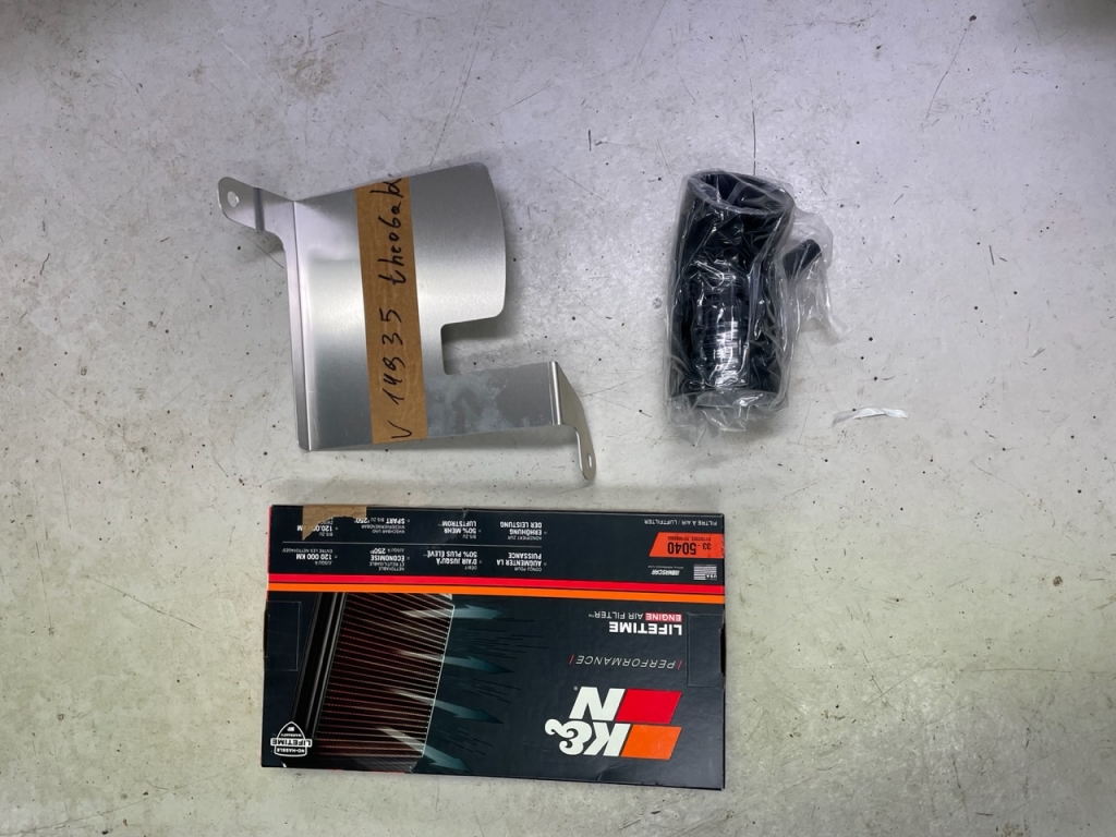

Réception du kit d’admission SPS
On a atteins les 16 semaines d’attente mais pas déçu c’est qualitatif.
Montage semaine pro
Ouverture de 200x100 si avec ça cela respire pas !!!

Message Publié : Jeu 26 Oct 2023, 17:45
Message(s) : 5327
SPS qualitatif, j'aime lire cela. ;)
 Sujet du message : Re: La NDRF de patST BBR 220
Message Publié : Jeu 26 Oct 2023, 22:47
Message(s) : 4655
Localisation : Nord Isère
Effectivement, les premières images donne une belle impression de qualité :)
200 x 100, c'est une belle surface d'entrée d'air
