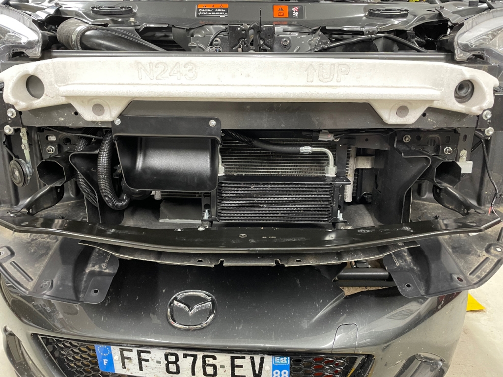

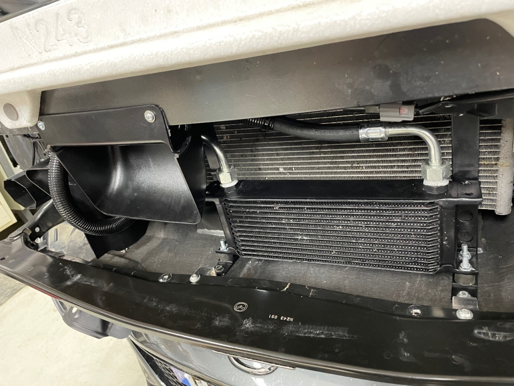

Kit installé.
J’ai beaucoup plus soigné le cloisonnent que la vidéo SPS.
J’ai aussi modifié les fixations de l’échangeur d’huile pour sa nouvelle position.
J’ai lu que sur la version 2024 ils ont modifiés la boîte à air. Ça pourra potentiellement être une modif intéressante sur le 2.0 184 antérieur à 2024.

Top, sur ces deux photos je trouve déjà le résultat bien plus propre que celui de la vidéo.
Quand tu parles de cloisonnement, tu entends une protection thermique autour de ta boîte à air ?
Dans la vidéo la plaque en tôle entre le ventilateur et la boîte à air me laisse dubitatif, j'aurais plutôt imaginé protéger la boîte à air de la chaleur en provenance du côté moteur.
Pour la boîte, je n'ai rien vu ou lu là-dessus. Si je vois apparaitre une modification de référence dans l'EPC Mazda je ne manquerais pas de le signaler.
