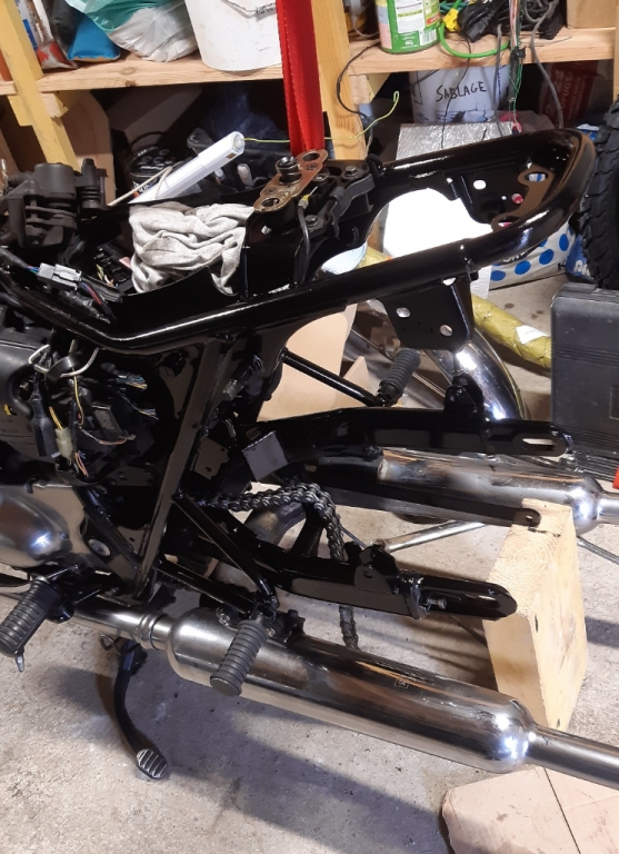

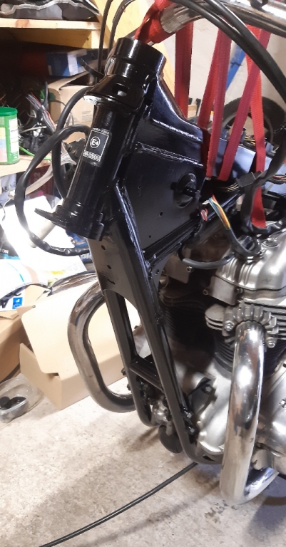

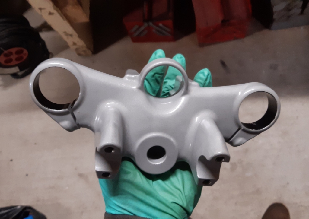

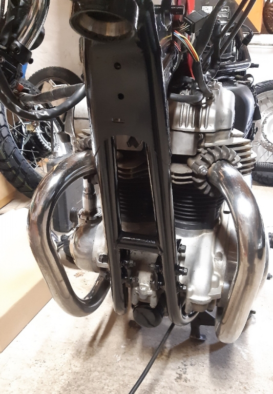

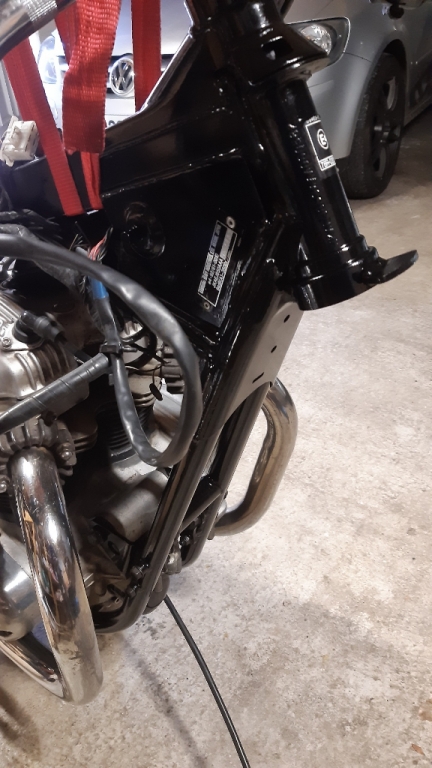

Un peu d'avancement :
Té de fourche sup sablé puis verni.

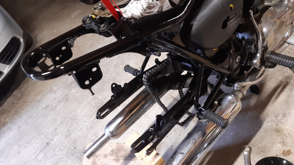

Sinon, j'ai eu la flemme de sortir le moteur, vu que je ne sais pas vraiment si je vais garder longtemps cette moto, je ne vais pas partir dans des frais trop importants que je ne récupèrerais pas en cas de revente. Donc un bon nettoyage pour le cadre et retouche peinture de la colonne avant, des berceaux avant et de la boucle arrière.

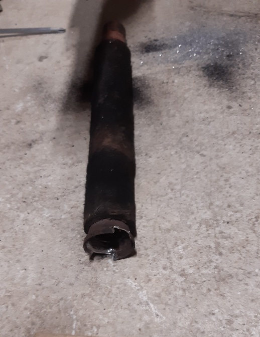

Déchicanage de l'échappement, un coté a été récalcitrant à sortir, 1h :aie: , l'autre en 20 minutes c'était botelé.

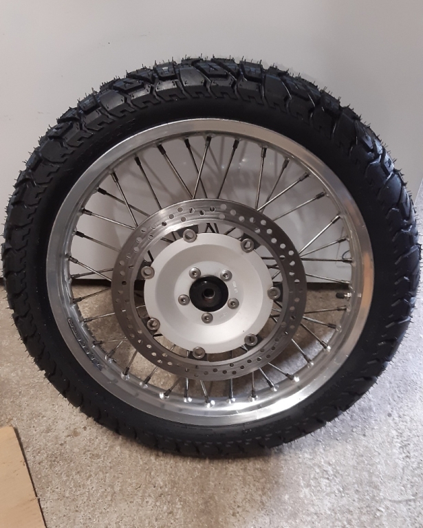

Les 2 roues sont nettoyées et attendent le remontage.

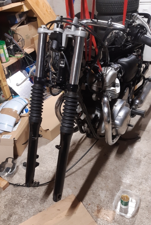

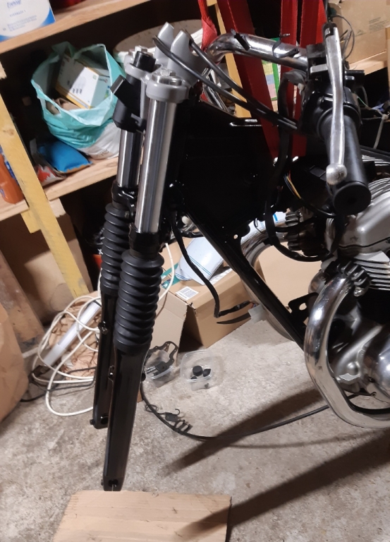

La fourche a été nettoyée, repeinte et vidangée.

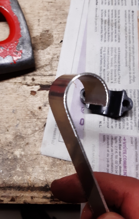

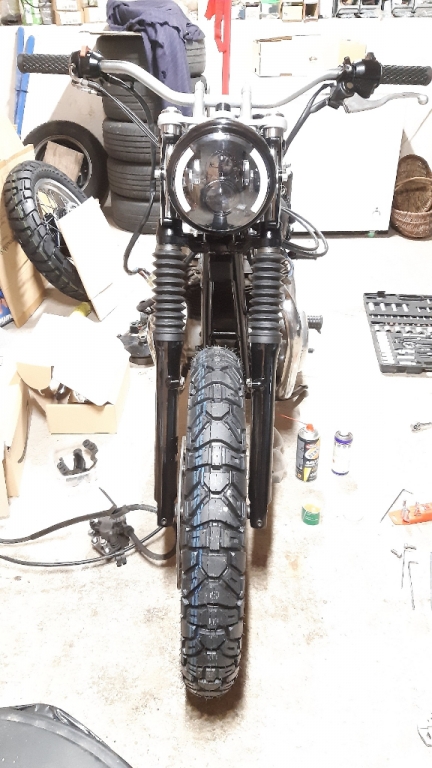

Les amortisseurs ont retrouvés leurs places. La roue avant est remontée au moins provisoirement pour que je fabrique un support de garde boue adapté.
Fin pour ce week-end

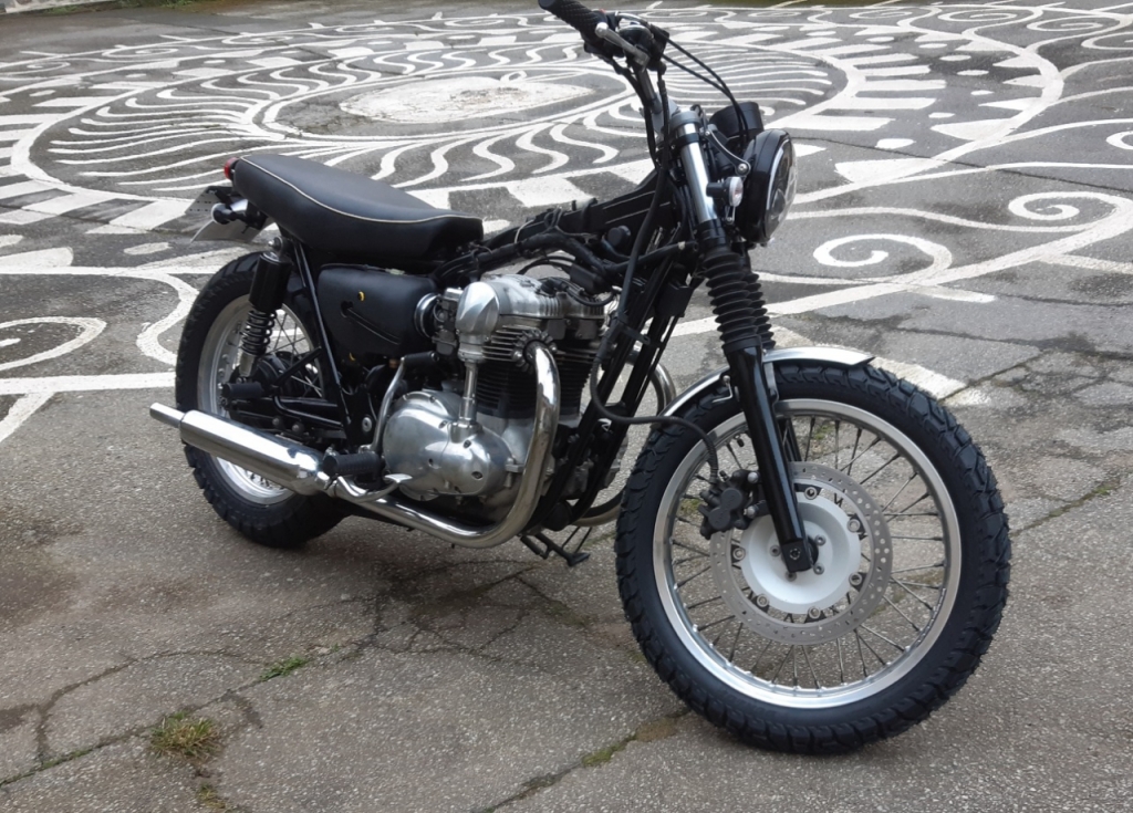

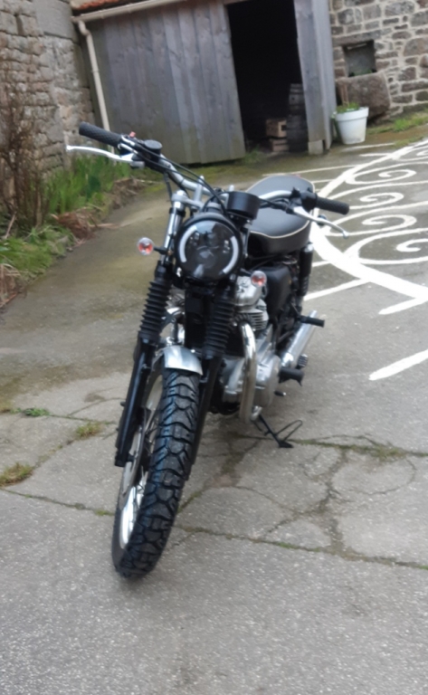

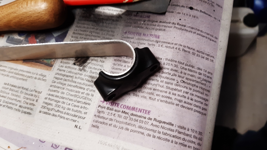

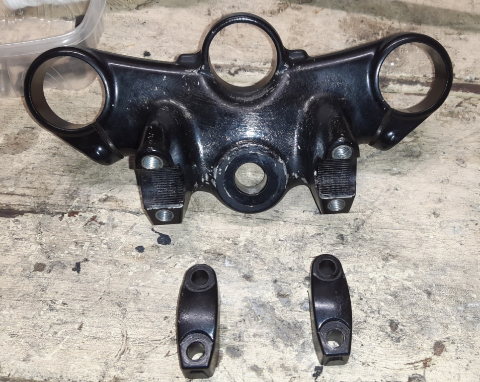

Montage à blanc du phare LED, et oui, je fais dans le mélange des genres, une néo rétro comme la W devrait se prêter à cet exercice, enfin j'espère.

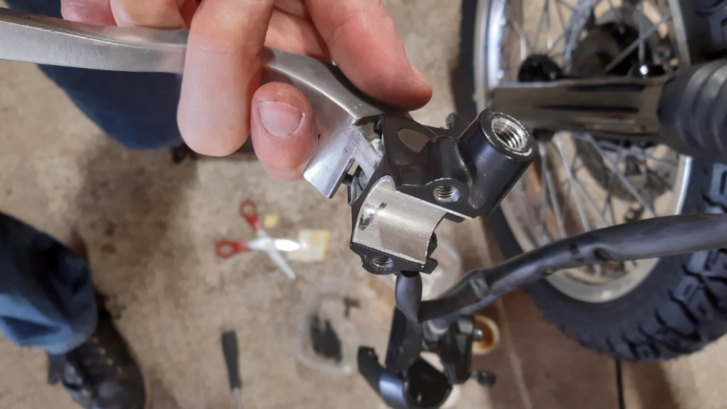

Fabrication de 8 cales pour monter un guidon standard de 22mm. Celui d'origine c'est du 1", soit 25,4mm, comme sur les Harley.
Le montage de ce guidon me réconforte, celui d'origine me sortait vraiment par les yeux. :oui:
