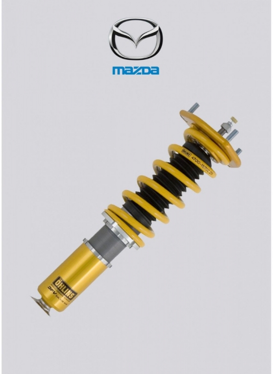

Bientôt...

C'est des Ohlins vendus par Mazda ?
Il y a les coupelles avec ?

Vendu par Dan de Lambert Perf avec pose et géométrie a un prix très intéressant.

Suite a cet achat, je mettrai en vente les 4 amortisseurs Bilstein du pack sport : 22000km
+ les 4 ressorts courts Eibach: 10000km.
Normalement libre début Mars.

Donc toujours un montage avec les coupelles d'origine, c'est quand même abusé vu le tarif des Ohlins.
Coté tarage, à l'avant on peut choisir entre 100 N/mm ou 70 N/mm, tu prends quelle version ?
Il me semble que les autres ont tous pris 100 N/mm, ce qui me semble beaucoup, mes Miester sont à 70 et je trouve ça déjà bien ferme.
L'arrière, pas d'option possible c'est 40 N/mm (les Miester sont à 45N/mm pour info).
 Sujet du message : Re: Le chauve. IGNITION 165/250
Message Publié : Sam 14 Jan 2023, 11:57
Message(s) : 5392
Tarage 100 N/mm comme les copains.
Evidement je ne me suis pas décider par hasard.
Miata.net, Lambert Perf, les copains MX5... ca fait beaucoup de témoignages.
Je garde les barres anti roulis OEM pour le moment, je jugerai par la suite si cela est nécessaire pour mon usage.
Brian Goowind de GWR affirme que cela n'est utile que pour les pistards confirmés et qu'avec les Olhins tarés a 100 N/nm le roulis est déja très atténué.
Brian Goodwin. Google traduction.
En effet, je suggère généralement à ceux qui obtiennent les OHLINS d' exécuter les coilovers avec des balancements d'origine au début, ils voudront peut-être encore plus tard des mises à niveau de balancement, mais le changement apporté aux Ohlins est une telle révolution dans la manipulation qu'ils devraient d'abord conduire ce résultat ... parce qu'ils peut ne jamais trouver le besoin par la suite de mettre à niveau les balancements.
