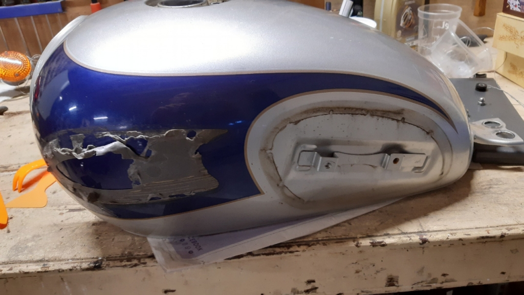

Je vais bientôt attaqué le réservoir de la W. Clairement, la peinture c'est loin d'être ce que je préfère. :aie:
J'ai plusieurs idées sur la finition, votre avis m'intéresse :
- couleur Machine Grey, ce serait histoire de donner un clein d'oeil à ma MX qui est la voiture que j'ai acheté pour arrêter la moto. D'un autre coté, avoir une voiture de la même couleur que ma moto :tantpis:
- Marron tracteur Renault (c'est le marron du pont, des masses...) : j'en ai en stock
- Gris tracteur Massey fergusson : j'en ai en stock
- ou un mixte des 2 peintures que j'ai en stock, j'ai une petite idée pour faire une peinture "usée" pour donner une patine à la W, mais à mettre en pratique c'est pas sûr que je réussisse du premier coup.
Sinon j'avais aussi en tête de mettre le réservoir à blanc et de le vernir, ça donne un aspect métal brossé, mais le soucis, c'est qu'au bout d'un moment on voit apparaitre des points de rouille sous le vernis... :sic:
votre avis avant ce soir SVP, car j'ai une promo sur la peinture Machine Grey uniquement aujourd'hui. Merci

Marron tracteur Renault :bien:

Bon bah, tu me fais faire des économies, j'ai tout ce qu'il faut alors.
Déjà il faut que je le prépare ce réservoir (décoller les logos kawa, déposer les grippe genoux et ponçage, apprêt et encore ponçage) ensuite il sera encore temps de se décider.
En plus, il faudrait qu'il fasse plus chaud pour peindre, mon atelier n'est pas chauffé. :sic:

Retrait du sigle kawasaki sur le réservoir, le retrait de la colle n'a pas été simple.

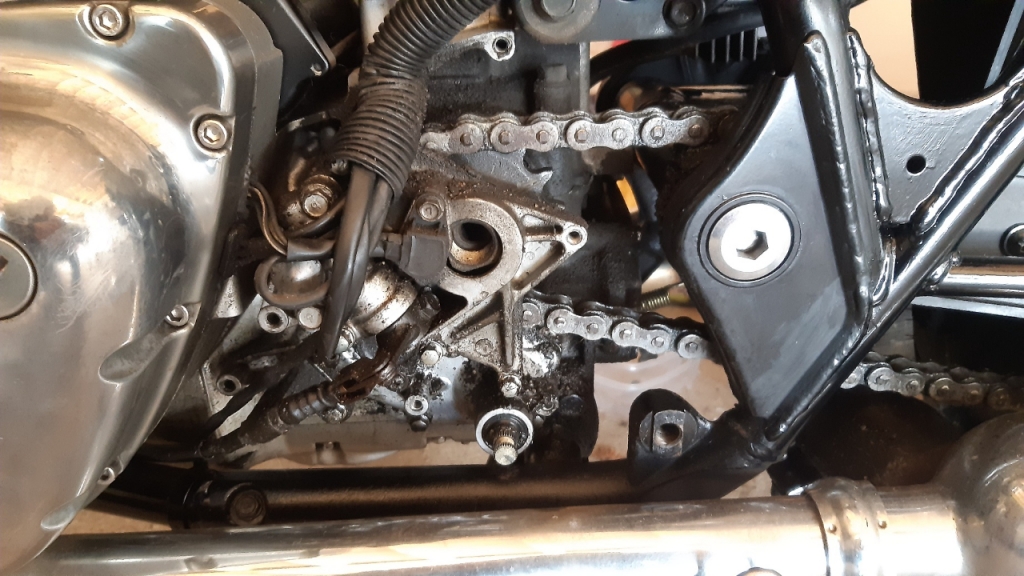

Changement du pignon de sortie de boite (une dent de moins). Un peu galère là dessus car il faut déposer le support du capteur de vitesse et la commande d'embrayage. J'ai oublié de prendre une photo après nettoyage avant de remonter le tout.
Ducoup, j'ai reparametré le compteur, pour que la vitesse soit conforme à la transmission et au pneu arrière. Ce qui est top, c'est qu'on peut paramétrer ça comme on veut.

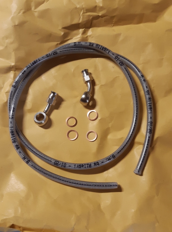

Bien la finition au thermorétractable sur les banjos des durites de frein :jaime:
J'ai un réservoir poncé/vernis (polyuréthane bi-composant en aérosol) depuis 9 ans. En cherchant bien on aperçoit 2 ou 3 micro traces couleur rouille qui commencent à apparaitre. Mais rien de visible dès qu'on recule d'un mètre.

Oui, je trouve aussi que le petit bout de gaine thermo, finit bien le montage des banjos sur les durites. D'ailleurs je me pose la question si on peut trouver au détail ces pièces détaillées de durite avia, pour ce faire celles de nos MX. Car clairement c'est quand même bien plus économique comme ça.
Ok, merci pour l'information pour le réservoir. J'ai aussi une connaissance qui l'a fait, avec du vernis de carrossier et il a quelques points de rouille dessous, mais c'est pareil, faut regarder de près pour les voir.
