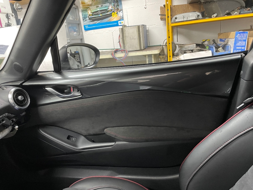

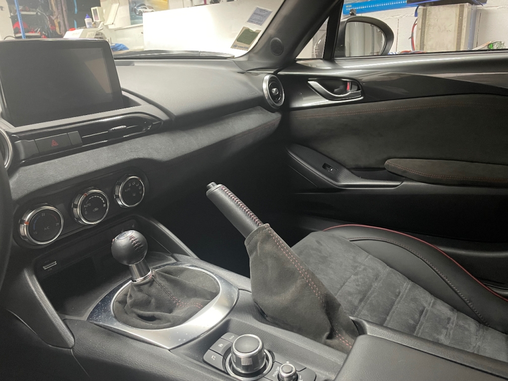

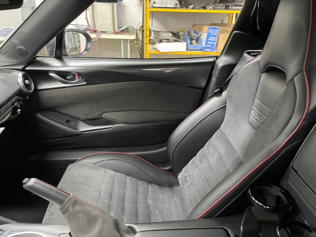

Qlq que news, elle est prête pour les écuyers.
J’ai fait poser les pièces en alcantara de chez red Line sur les panneaux de portes.
C’est rentable et la qualité de pose est bonne.
Par contre pour le tableau de bord je vous le déconseille, la conception de la pièce cousue par redline ne permet pas d’avoir une bonne finition (des pli dans les angles).
Du coup j’ai commandé la pièce Mazda pour le tableau de bord.

Merci pour ce retour sur les parties en alcantara Redline.
Sur les panneaux de portes, cela rend bien effectivement :jaime:

De rien.
C’est fini.
Léger écart de peinte entre la pièce du tableau de porte Mazda et les panneaux mais ça passe ce n’est pas flagrant.

Propre tout ça :jap:
Ca fait tellement plus sportif l'alcantara que le cuir ! :cry:

Clairement ! L'écart de teinte est minime :jaime:

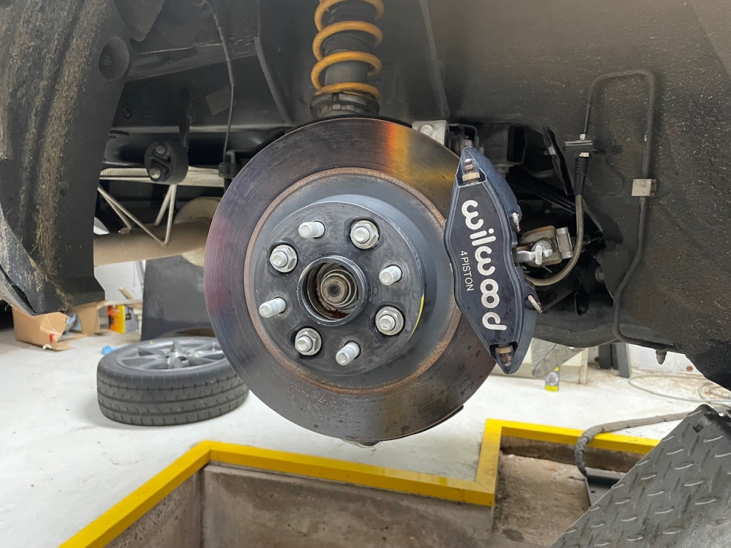

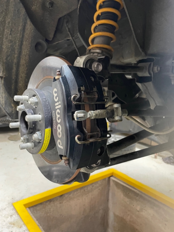

Je suis tombé par hasard sur un kit frein wilwood av + ar réalisé par flying miata.
Le truc hyper rare d’occasion donc j’ai été faible.
Un peu de nettoyage et gaz.
Le kit arrière a pour la particularité de conserver le frein à main, le système est simple mais suffisant pour un parking même en pente.
Plus qu’à purger.

Bien joué.
Un bon kit pour oublier tes problèmes de freins.

Je crois qu'on est tous comme ça :lol:
En tout cas c'est cool, hâte d'avoir ton ressenti sur le freinage, ca fait parti de ces kits qui m'intéréssent parce qu'ils sont complets AV/AR.

Je ne suis pas inquiet sur le résultat (si j’arrive à purger correctement).
Tout ce qui est produit par flyingmiata ont peut avoir confiance contrairement à ILM :)
