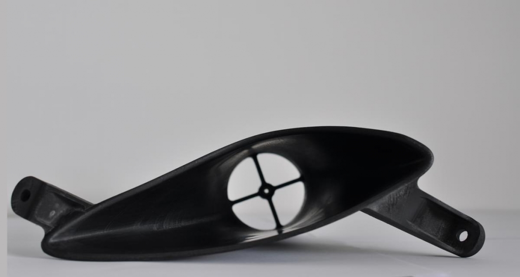

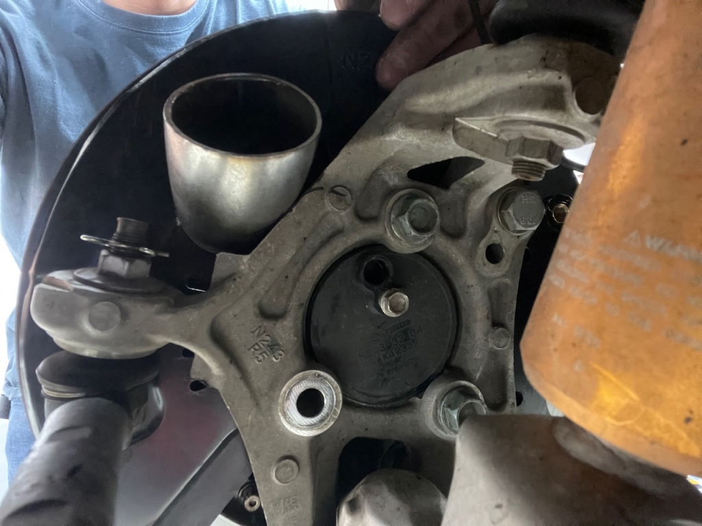

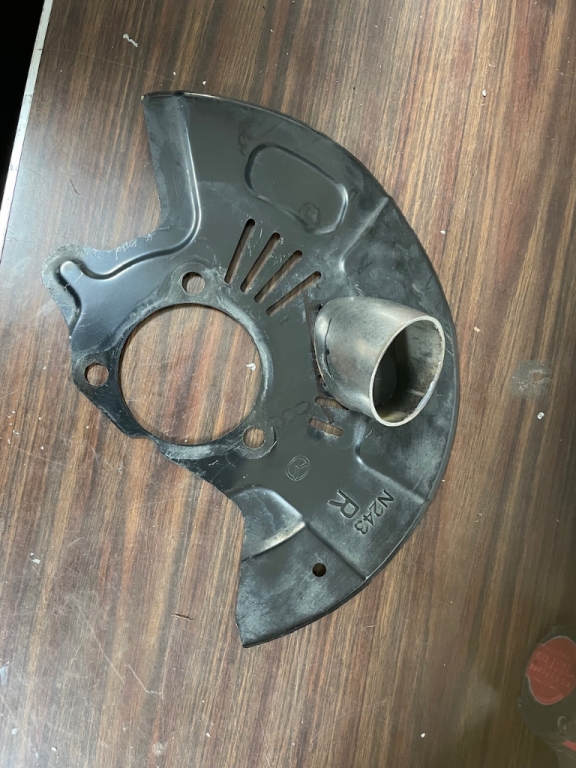

Les prises d’air étant en commande, j’en ai profité pour avancer sur les écopes.
Réalisation du proto ce matin pour pouvoir modéliser en 3d et lancer la découpe.
Le kit sera compatible avec des étriers oem et disques.

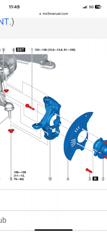

Le moyeu est fixé par les 3 vis ?, pratique si c'est le cas :D
Du coup tu es sur quel diamètre ?

Yes 3 vis
Pour le diam j’attends les prises d’air qui remplacent les anti brouillard.
J’ai en stock du tuyau en 50mm et des coudes inox, si je peux rester sur ce diam c’est bien.

Tu fera gaffe ça doit pas être loin de l'usage unique ces vis là.

Merci j’aurais pas pensé à vérifier, je vais regarder la RTA.

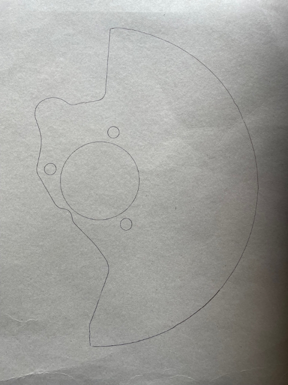

Pour de poubelle sur le plan, ça devrait être ok.

Super boulot, je compte faire comme toi, mais en prenant le kit Verus. Je n’ai pas tes aptitudes en fabrication, tu mets quelles modèles d’écopes ?

Message(s) : 6965
Je proposerai sûrement une prod.
J’ai commandé les prises d’air xepros, elles ont l’avantage d’avoir des obturateurs pour une utilisation hors piste par exemple.

Ça permettrais de mettre une grille aussi ce qui serait souhaitable ;)
