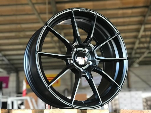

Bon et bien, c'est fait.
Je viens de commander les MOTEC en noir :oui:
Je me suis dit que je ne trouverai pas des forgées à ce prix. Donc en théorie je vais gagner 1kg par jante MOTEC vs celles d'origine.

Finalement t'as bien fait et de les prendre noire c'est la teinte que j'aurai pris.:bien:
Hâte de les voir sur la voiture. ;)

Même avis,
J'aime bien ce design, et le noir lui ira très bien, hâte de voir les photos!

J'aime toujours pô l'noir :ptdr: Mais j'attends les photos.

Mail reçu ce matin par "Foire aux jantes", ils me demandent ma carte grise pour vérifier que les jantes sont compatibles. Manquerait plus qu'ils me disent qu'elles ni sont pas... :aie:

réponse de Foire aux jantes : les jantes ne sont pas compatibles avec ma ND :aie:
N'importe quoi, elles sont compatible avec les autres ND mais pas la 184 visiblement.
j'ai envoyé un mail chez MOTEC. A suivre...
