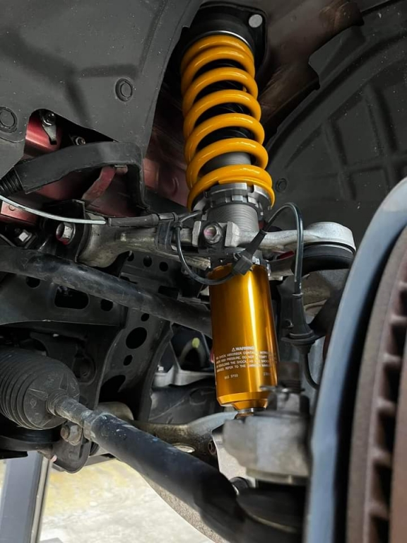

Le jour où Ohlins commercialise des combinés after-market avec une option de pilotage automatique, comme mes TEIN, je gèle toutes mes dépenses pour cagnotter cet achat :cyp: :oui:

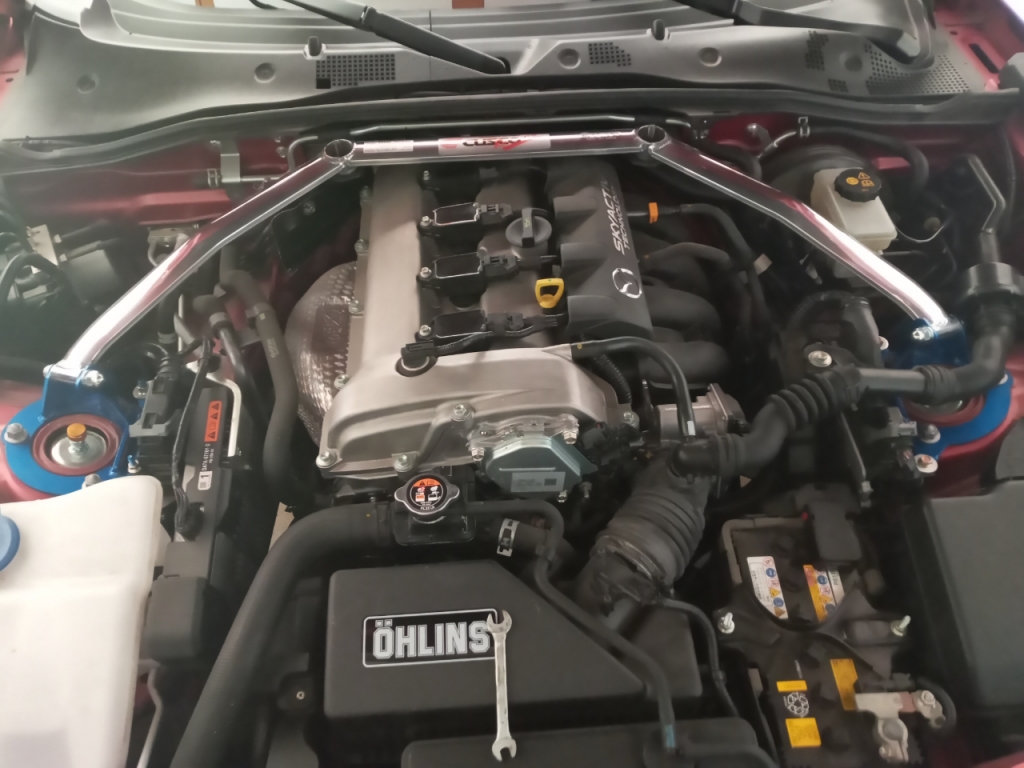

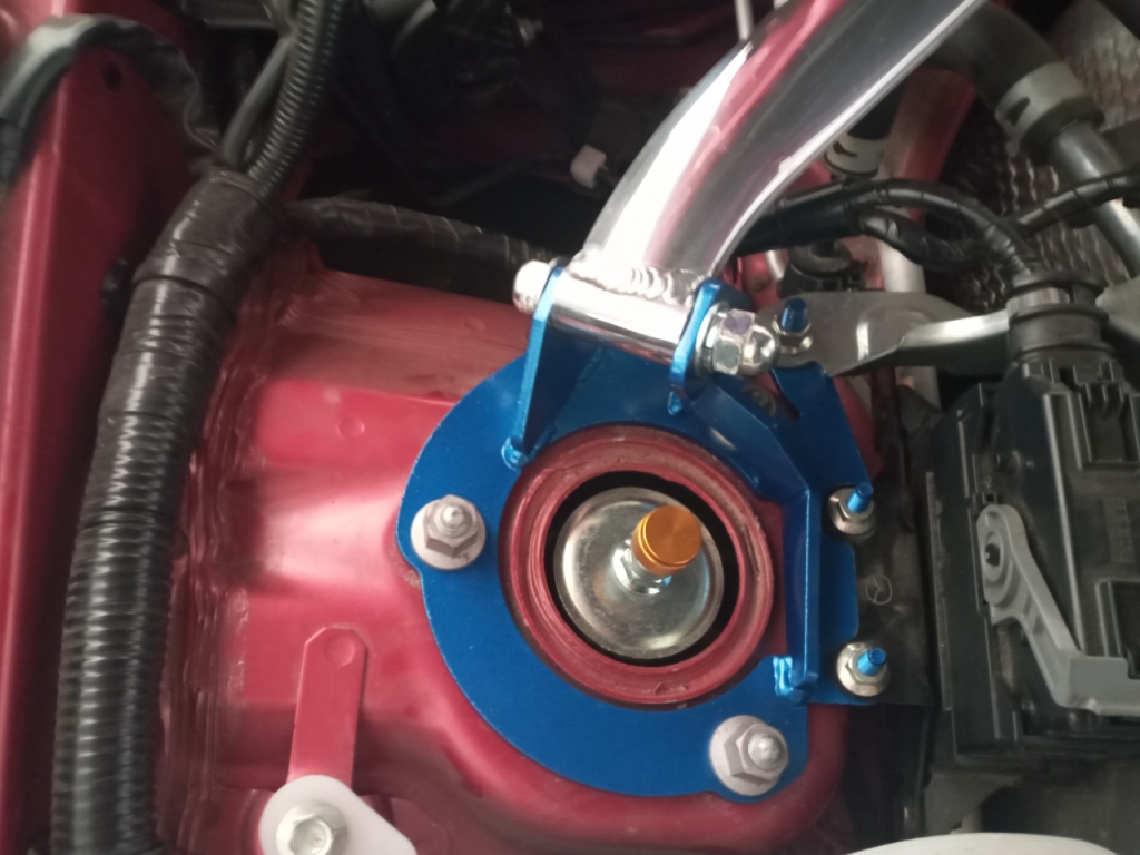

Installation BAR Cusco terminée. L'accès est beaucoup plus simple. J'ai pas des doigts de pianiste moi. :D

Bien vu l'autocollant OHLINS, cela évitera qu'un mécano zélé ne démonte les amortisseurs lors de la révision :ptdr:

Hélios33 a écrit :
Tu nous diras Thierry...? :hello:
Oui.... J'ai déjà 30 clics de réglage AV et AR, sur la documentation 20 seulement.
Donc au départ c'était très raide, depuis j'ai assoupli un peu.
Je viens d'essayer 15/30 à l'avant et 17/30 à l'arrière pour avoir une base. Nettement plus confort.
10/30AV et 12/30AR c'était un peu dur pour de la balade.
Ce qui m'a étonné c'est le poids d'un combiné Ohlins, vraiment léger, impressionnant.
Je voulais tester aussi sur circuit mais pour Pouilly je serai en Corse...
Je trouverai un Trackday pour l'été, j'ai la chance d'avoir le choix des circuits autour de chez moi.
Je testerai les cols Alpins fin juin. :love:
J'aurai un avis plus complet a la fin de l'été.
