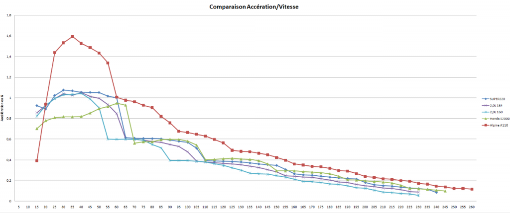

Petit comparatif SUPER220 RF en bleu, ST 184 en violet, ST 160 en cyan, Honda S2000 en vert et Alpine A110 en rouge.
La SUPER220 RF n'est pas vraiment pas loin voir kiff kiff avec une S2000, une ST serait devant. par contre l'alpine est intouchable :ricane:

ça a l'air sympa comme façon de comparer, c'est basé sur quoi pour faire ce graph d'accélération/vitesse ?
les chiffres de DA/reprises ou la puissance dispo/poids/transmission ?

Je me base sur une courbe de couple, rapport de boîte, diamètre de roue. La j'ai la force linéaire entre la roue et la route. Tu retire la masse du véhicule et la résistance a l'air et tu obtiens l'accélération maximale en fonction de la vitesse. Tout ces données sont trouvables sur le net. Sauf le SCX pour la résistance à l'air, c'est le moins présent. Je ne prends pas en compte les pertes boite pont différentiel et pneus.
C'est du boulot, même après avoir fait une feuille type :roll:
