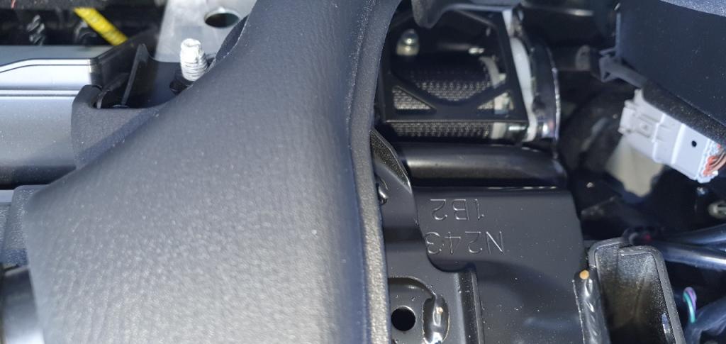

Bon j'ai passé au silicone (en bombe) le devant et l'arrière de mes ceintures de sécurité ainsi que les points de frottement des différents guides.
J'ai aussi aspergé de silicone le mécanisme d'enroulement dont l’accès est possible en mettant en demi ouverture le toit de la ND RF.
La photo ci dessous montre ce mécanisme sur les cotés derrière les sièges (attention la photo sort à l'envers quand je la télécharge sur MX5France).
Çà remonte mieux qu'avant en tout cas, même si j'aurais aimé que ça coulisse encore plus.

C'est quoi le souci de tes ceintures ?

Mon précédent message décrit le problème:
"La ceinture de sécurité qui comme sur la NC refuse de remonter totalement. Bon pour elle ça être passage au silicone et ça va régler le problème."
Donc elle s'enroule assez lentement et sur la fin pas totalement. Elle pendouille un peu sauf si on l'aide à la faisant remonter à la fin.
