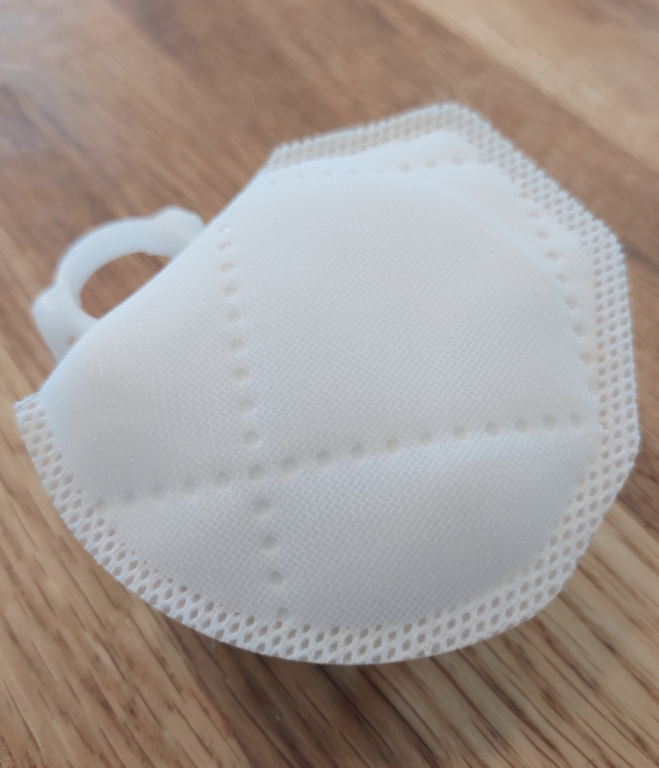

Angebenoit a écrit :
J'ai reçu mes filtres, qui ont finalement mis a peine 12j à arriver.
C'est emballé a la chinoise et il n'y a pas d'indice de référence sur le lot, mais techniquement la pièce semble le faire.
La principale différence, c'est que là où la piece d'origine Mazda sera un filtre a café épais comme un masque respiratoire FFP2, celui ci est plus de type tamis, mais la qualité SEMBLE très correcte et amplement suffisante.

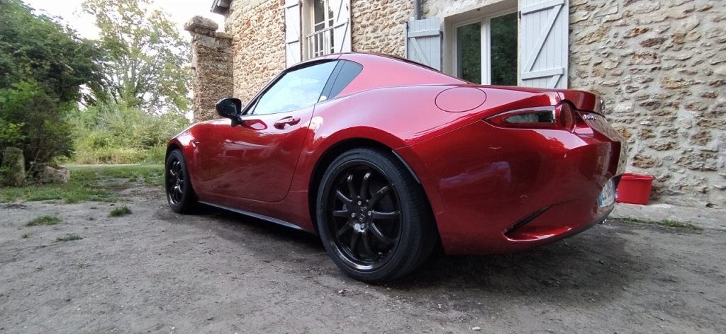

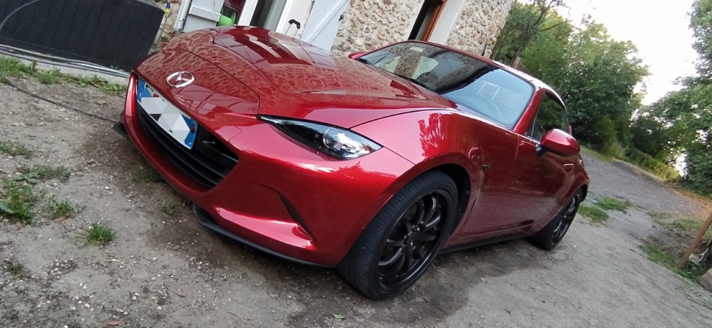

Hello! Les nouvelles sont plutôt bonnes, je me suis permis, sous couvert d'usure limite des pneus arrière d'origine, d'offrir une monte en 17" à ma belle :love: !

Message Publié : Lun 18 Juil 2022, 11:56
Message(s) : 1614
Les jantes noires sur peinture rouge ça marche Vachement bien.
Belle acquisition.
