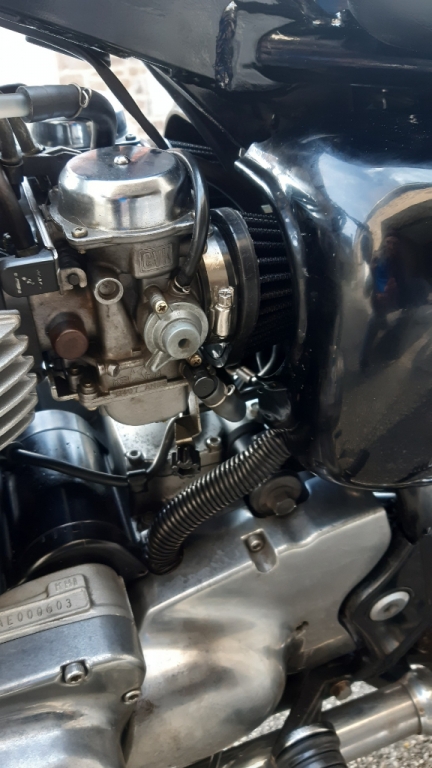

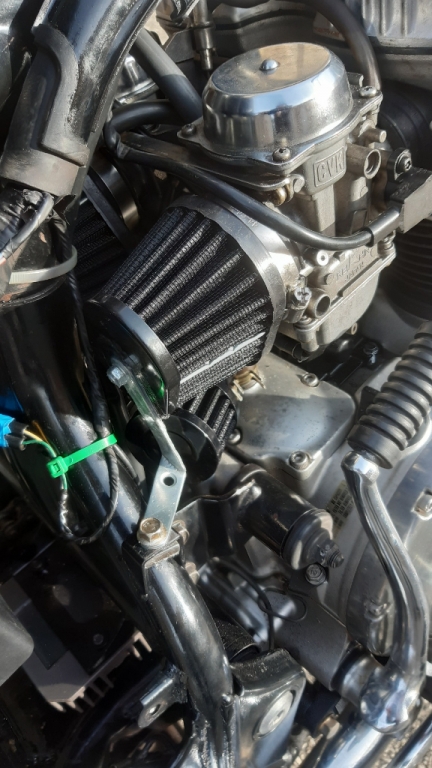

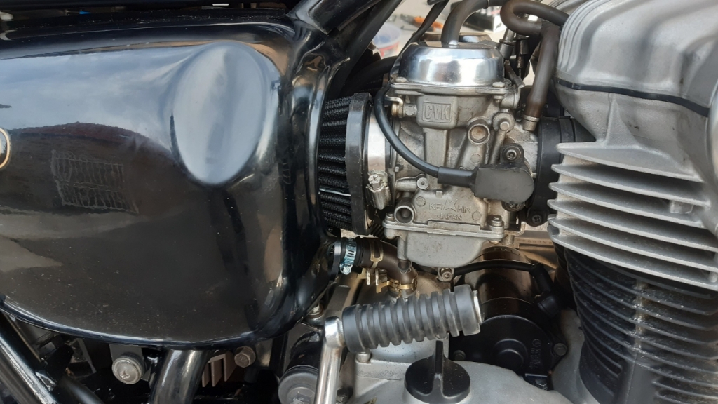

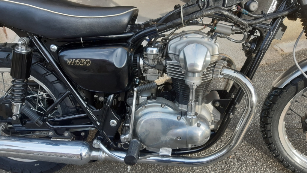

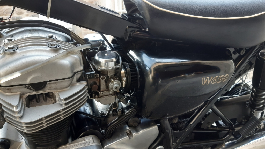

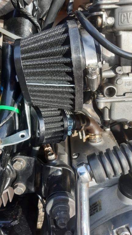

Quelques W news.
Filtres sport montés. Vous pouvez voir que j'ai ajouté une petite patte derrière chaque filtre, car un carbu de moto, ça tient simplement avec un collier sur une pipe, donc sans maintien arrière, le risque de déboîtement est important et c'est la panne assurée au bord de la route.
Une fois les caches latéraux en place, ça reste discret.
Sinon, comme expliqué plus haut pour compenser la quantité d'air supplémentaire, j'ai changé les gicleurs par des 135 au lieu de 118 d'origine. A voir si c'est suffisant à l'usage. Les aiguilles ont également été remontées de 0,5mm par des petites rondelles.
Message Publié : Dim 13 Mars 2022, 11:45
Message(s) : 5020
Localisation : Cotentin
Sinon, elle démarre au quart que ce soit au demarreur ou au kick.
J'ai même fait un petit essai dans mon village avec comme réservoir, la perfusion pendue au guidon :ricane:
Je n'ai pas dépassé le 50 et la 3ème, mais ça à l'air de bien marcher.
Au passage j'ai vu que le frein avant fonctionne très bien et que l'arrière c'est bof. Il faut sûrement qu'il se rôde un peu. Vu l'enfoncement de la fourche au freinage, j'ai encore ajouté 2 entretoises au dessus des ressorts pour ajouté de la précontrainte. Si c'est pas assez je pense essayé d'ajouter des ressorts de soupapes au dessus, il paraît que c'est efficace.
Une petite vidéo du démarrage au kick moteur quasi froid.
https://youtube.com/shorts/szDBIi0aWB4?feature=share
