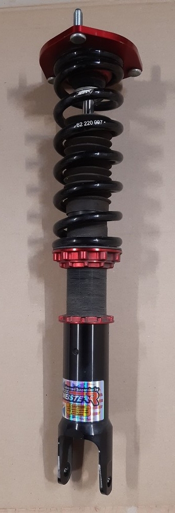

Encore un weekend chargé en mécanique. :bien:
Je peux annoncer maintenant que c'est moi qui ai acheté les combinés MEISTERR ZETA CRD à Thomas :oui:
J'ai longuement hésité avant cet achat, en effet j'avais totalement été déçu 2 fois de suite sur les amortisseurs.
1) D'abord par l'achat des TEIN FLEX Z, qui une fois arrivés à la maison, ne pouvaient pas être réglé à la hauteur que je voulais, le rabaissement était bien trop important à mon gout. Donc retour chez drifshop qui n'ont pas fait de difficultés car les caractéristiques annoncées n'étaient pas les bonnes.
2) Je m'étais rabattu sur les ressorts courts EIBACH, en me disant que ça plait à la majorité d'entre vous, et là, je monte, je teste sur seulement 5 kms et je vois que ce n'est pas pour moi. Déjà, la hauteur n'est pas tout à fait ce que je voulais, mais le pire, c'est que ça n'apporte rien par rapport aux ressorts sport d'origine MAZDA, roulis toujours aussi présent, seul l'avant été un poil moins plongeant au freinage mais c'est tout.
Donc, j'ai posé plein de question à Thomas, je le remercie d'ailleurs de m'avoir répondu. Puis le marché s'est fait.

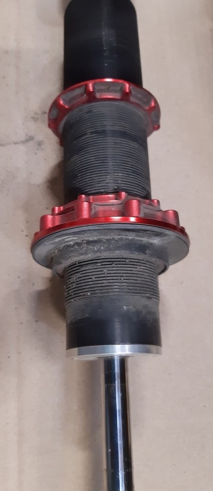

Donc réception des combinets cette semaine. Première chose à faire, les nettoyer, ils ne sont pas hyper salle, mais j'aime monter des pièces comme à l'état neuf.
Donc démontage un par un et on nettoie ça nickel, faut que ça brille.
Une bonne chose de faite.

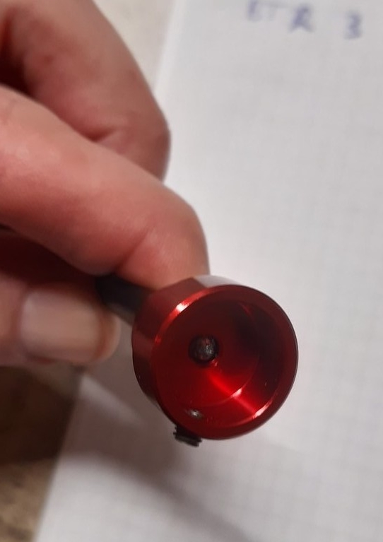

Edit : Je pensais que les rallonges arrières étaient cassées, qu'il manquait la BTR de 3 pour se monter directement sur l'amortisseur. Mais non, la rallonge se monte sur la tête du bouton de réglage. Merci à Thomas pour l'information :bien:

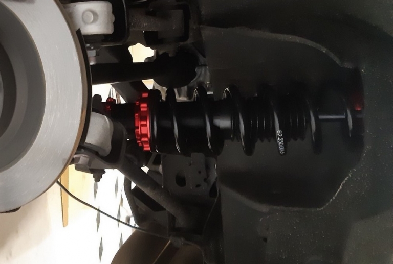

Ensuite, montage :oui:
Comparaison des BILSTEIN et des MEISTER, je les ai pesé au passage :
AVANT :
Bilstein = 4,350 kg
MEISTER CRD = 3,790 kg
ARRIERE :
Bilstein = 4,520 kg
MEISTER CRD = 3,870 kg
Les MEISTER sont en alu, donc gain de poids, ça fait tout de même 2,420 kg de gagné au total, c'est toujours ça de pris :bien:
Le tarage des ressorts est complétement différent de l'origine, pour informations voici quelques valeurs comparatives :
AVANT :
Origine MAZDA tarage : 27 N/mm
Origine MAZDA SPORT tarage : 28 N/mm
EIBACH PRO KIT : 3,3 kgf/mm (32,7 N/mm)
MEISTER CRD = 7 kgf/mm (69N/mm)
OHLINS ROAD&TRACK = 100 N/mm (ou 70 N/mm en option)
ARRIERE :
Origine MAZDA tarage : 14 N/mm
Origine MAZDA SPORT tarage : 18 N/mm
EIBACH PRO KIT : 1,8 kgf/mm (17,7 N/mm)
MEISTER CRD = 4,5 kgf/mm (44N/mm)
OHLINS ROAD&TRACK = 40 N/mm
Ensuite, sur la voiture, la couleur des MEISTER est quand même vachement plus en accord avec le machine grey que le jaune des BILSTEIN :D
J'ai préréglé la longueur suivant ce que j'ai trouvé sur le net et après déduction, je suis arrivé à 3mm de la valeur que je visais, pour info j'avais réglé les avant à 510mm et les arrières à 505mm (longueur totale de la coupelle jusqu'à l'axe inférieur).
Pour l'amortissement, j'ai régler suivant les consignes de base préconisées par MEISTER pour la route :
- Route : AV = 15 clics / AR = 20 clics
- Circuit : AV = 5 clics / AR = 10 clics
Premier essai de 2 kms pour voir ce que ça donne. A ce moment, j'espère que ça va me plaire, pas envie de redémonter encore une fois pour les revendre.
Et là, la surprise énorme, ça change tout, un confort incroyable, j'ai l'impression que c'est plus confortable que les BILSTEIN, une sorcellerie. Pourtant les ressorts font le double du tarage des Bilstein, j'y croyais vraiment pas.
Retour, je redémonte les roues, et je corriges en ajoutant 3mm derrière et je retire 3mm devant (car l'avant plus haut que l'arrière, c'est pas joli).

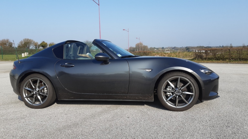

Puis je repars avec un sourire de motard, sans les moustiques sur les dents, merci le pare brise :aie: Et je suis allé faire le plein pour voir la hauteur finale de l'arrière. En chemin, je prends quelques routes plus ou moins en bon état et je suis bluffé, c'est impressionnant. Je m'amuse un peu, et là, plus de sensation de flou que j'avais avant et le roulis, c'est quoi le roulis déjà :lol: , franchement c'est top.
Je me suis même arrêté sur le bord de la route pour durcir un peu, j'ai ajouté 2 crans partout, je suis donc à 13/18 maintenant, je vais rester un peu comme ça pour voir :bien:

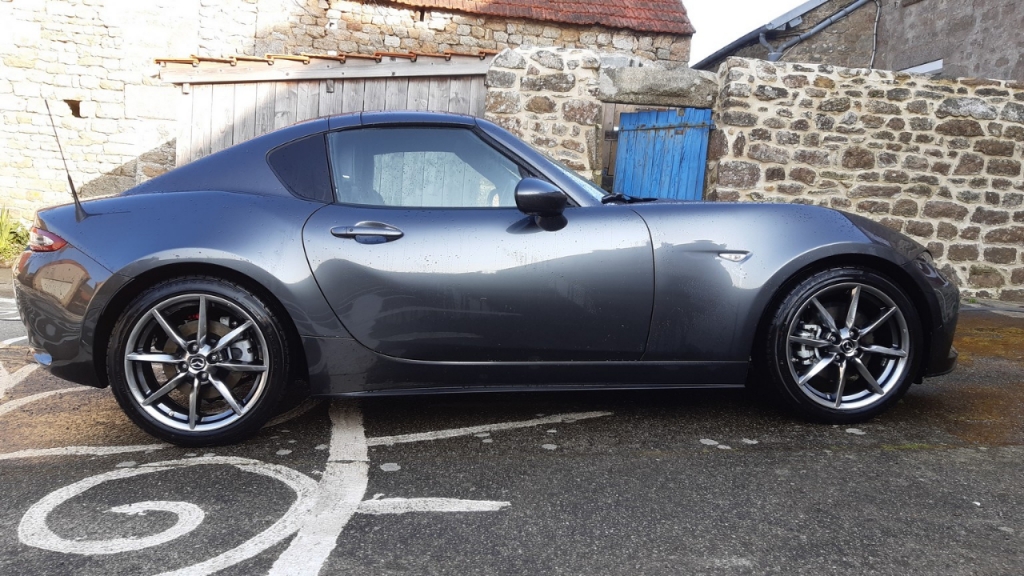

De retour de la station, je m'arrête pour vérifier la hauteur de caisse, j'ai 340mm aux 4 coins, contre 368mm d'origine, j'ai donc descendu de 28mm, c'est un peu plus que ce que je voulais, mais finalement je trouve ça très bien. Et bonus ça passe à l'aise au dessus de mon sabot de portail.
Ok, elle est sale, alors arrivé à la maison, un petit nettoyage :faim:

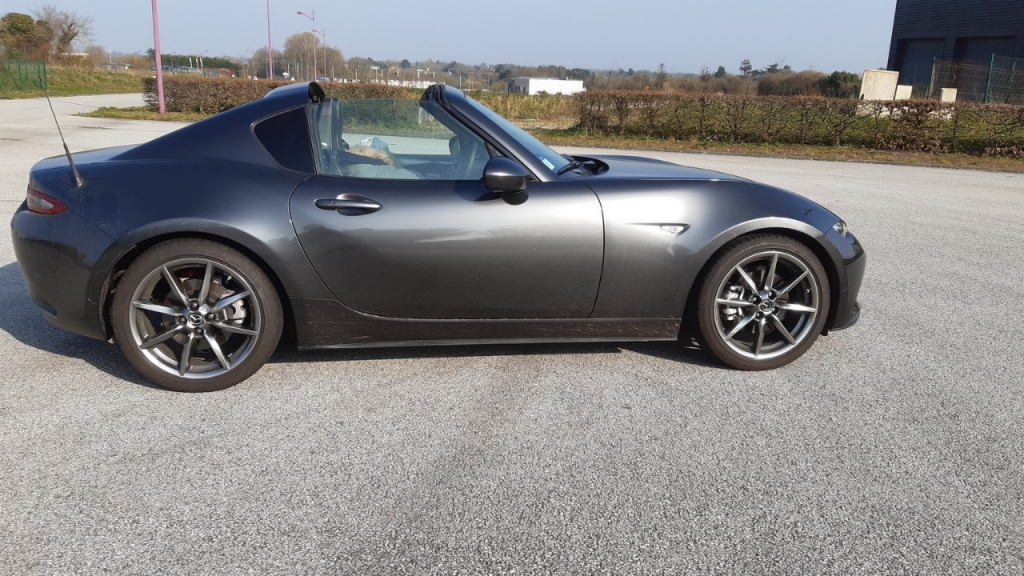

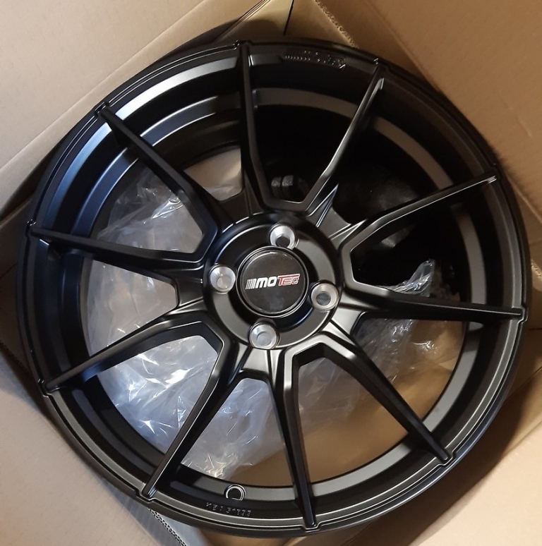

Et aussi j'ai aussi reçu la moitié de mes jantes ce matin, les 2 autres devraient arriver mardi prochain.
J'en ai profiter pour les présenter sur la MX. Sans pneu c'est pas évident de se rendre compte, mais ça devrais le faire.
Message Publié : Sam 19 Mars 2022, 20:28
Message(s) : 5446
Tu montes tes pneus d'origine sur tes nouvelles jantes ?
Message Publié : Sam 19 Mars 2022, 20:32
Message(s) : 5265
Localisation : Cotentin
Oui, dans un premier temps. J'ai depensé beaucoup pour la mx ces derniers temps :tantpis:
Message Publié : Sam 19 Mars 2022, 20:35
Message(s) : 5446
Je comprends.
Pour acheter du carburant, pouvoir rouler et profitez. :D
