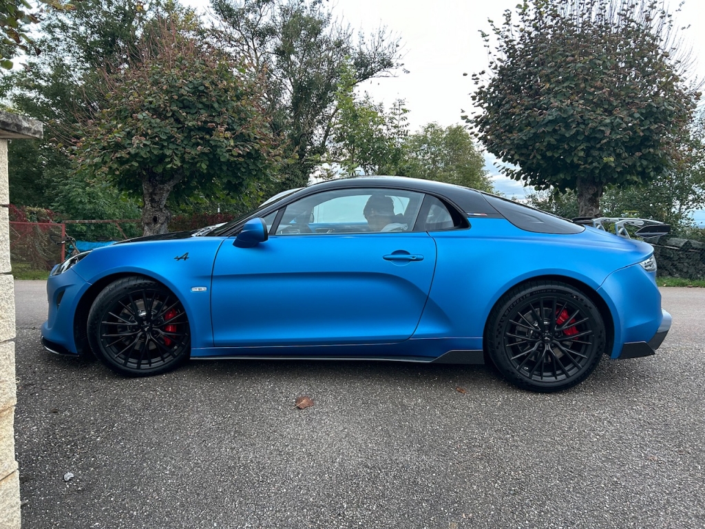

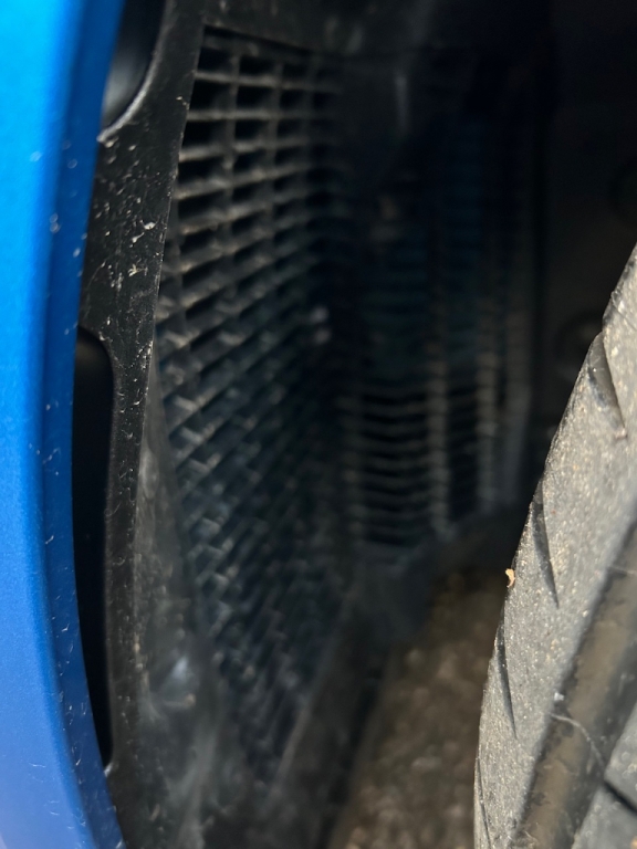

Un amis est venu me présenter hier sa A110R toute neuve et j’ai vu ça de sympa :
C’est très bien pensé d’origine, bon elle a aussi l’avantage d’avoir des disques sur bol d’origine.
Le petit déflecteur canalise l’air vrai vers les disques.

patST a écrit :
J’ai utilisé de la pâte thermique de processeur pour mon radia de pont
J'ai pensé aussi à la pâte pour processeur :lol:
Bien pensé le sytème Alpine :jap:

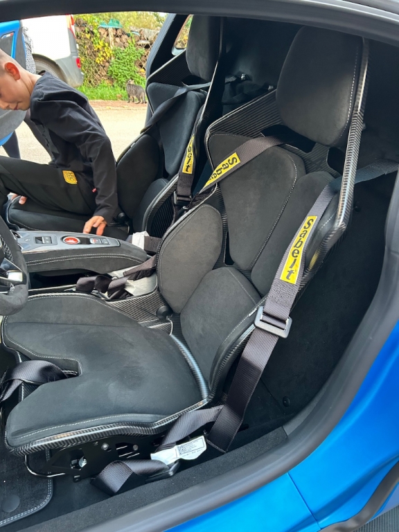

Les bacquets :love: on dirait les Recaros même s'ils sont différents :

Les sièges :love:

Elle est super bien équipée dans cette version.
:D C’est des amorto à cartouche déportées et hydraulique réglable d’origine !! Je n’ai pas regardé pour la hauteur de caisse.
L’intérieur est magnifique.
D’origine c’est monté en PS cup2 comme ses gt3 RS.
J’y passerai sur mes nouvelles jantes en 8 pouces pour tester.
Bon je me rassure en me disant que son nouveau jouet vaut 3x le prix du mien donc ma NDRF prépa me convient très bien

C’est juste dommage que les sièges ne soient pas vernis au verso (ils sont brut de démoulage avec des défauts).
