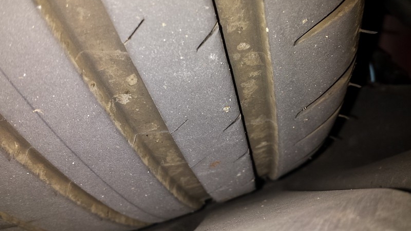

En 205/45/17, il m'est déjà arrivé d'avoir le pneu qui frottait dans la coquille d'aile Av depuis que la voiture est rabaissée en Eibach et équipée de PS4 (plus larges que les Bridgestone d'origine).
Ca se produit quand je braque à fond sur une route pas totalement plane.
Au repos, il y a maximum 5mm entre le pneu et la coquille.
Donc avec des flancs plus hauts, il devrait normalement être impossible de braquer à fond si la voiture est rabaissée et que le déport est d'origine :sic:
Perso, je ne suis pas fan du look avec des flancs plus haut, ça allonge aussi la démultiplication et fausse le compteur :tantpis:

En michelin 225-45 17 avec ressort court Eibach, les pneu avant braqués à fond touchent très légèrement sur l'intérieur de l'aile en plastique.
Avec un peu d'usure des pneus ça ne touche pratiquement plus, de toutes façon le doublage des ailes est en plastique très mou, donc pas un problème...
En monte d'origine, la vitesse GPS est 2-3 km/h plus basse que la vitesse compteur. Avec les michelin en 225, les deux compteurs donnent exactement la même vitesse, c'est très bien car quand on est au régulateur de vitesse on est pile poil sur la vitesse GPS !
Avec les R888 en 235-40 ça ne frottait absolument pas et la vitesse compteur était strictement la même qu'en monte d'origine.
Steph

Il me semble que c'est du 7" de large, donc en théorie pneu 225mm max de large.
J'ai monté des toyo 235-40 et oui, ça marchait, mais à flanc tendu. Les toyo c'était pas facile à installer sur les jantes d'origine car non seulement c'était de 235 mais en plus serie 40, mais surtout les flancs des toyos sont hyper rigide, donc il a fallu s'y mettre à deux pour claquer les pneus !
Pour les Michelin 225-45, flanc bcp plus tendre, no problemo et les flancs du pneu ne sont pas tendu, montage très correct.
