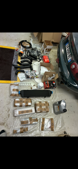

Qlq news, le kit vient enfin d’arriver
J’attends que l’on me fournisse les plans de montage du lego :)
Pour la démultiplication cela a aussi bougé.
On fait une CG avec SPS et Gammaspeed pour faire fabriquer en Italie des couples coniques en 4.44.
Boîte de NC avec un 4.44 c’est proche d’une config boîte de vitesse ND avec le pont le plus court d’une boîte auto.
Je dois tomber mon pont pour l’envoyer en Italie pour la prise des dimensions et test d’installation et réglage.
Le couple 4.44 avec la boîte NC et le kit compresseur ça risque d’être super sympa.

Oui ils ont été cool, ils ont joués le jeu lorsque je leur ai proposé le deal.
Il me fallait au moins un lot de 5 couples pour pouvoir un prix raisonnable (on est à 1400€ ht de souvenir, j’ai eu des devis jusqu’à 2-3k€ chez différents fabriquants Europeeens.

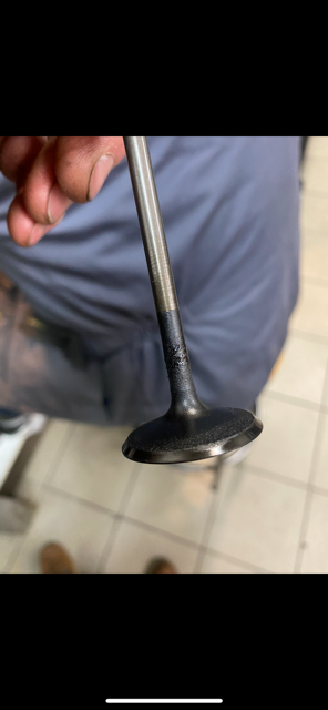

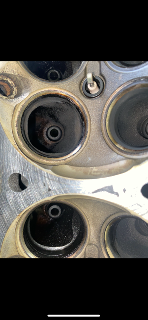

Je viens de tout démonter, voici l’état des soupapes et conduite d’admi après 5000kms avec un OCT.
Tout est neuf, pas de calamine ou résidu huileux.
Pour rappel, j’avais monté une culasse neuve avec mes anciennes soupapes nettoyées, mon bloc avait 7000 kms à l’époque et tout était anormalement calaminé.
Si vous doutiez de l’efficacité d’un OCT de qualité…

Merci pour le retour de l'OCT,pour le coups je ne regrette pas d'y avoir mis le prix ;)

Avant OCT, le moteur avait 7000kms donc un moteur neuf…
Oui c’est un bon investissement.
