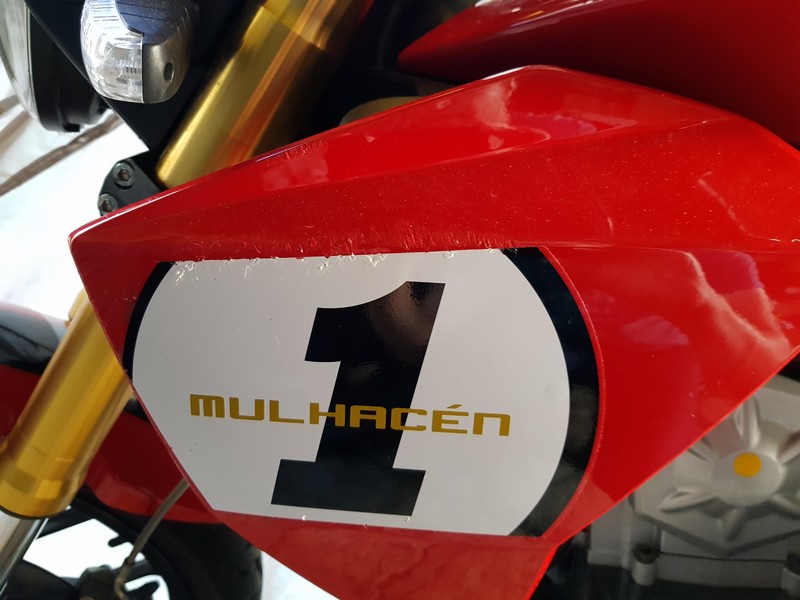

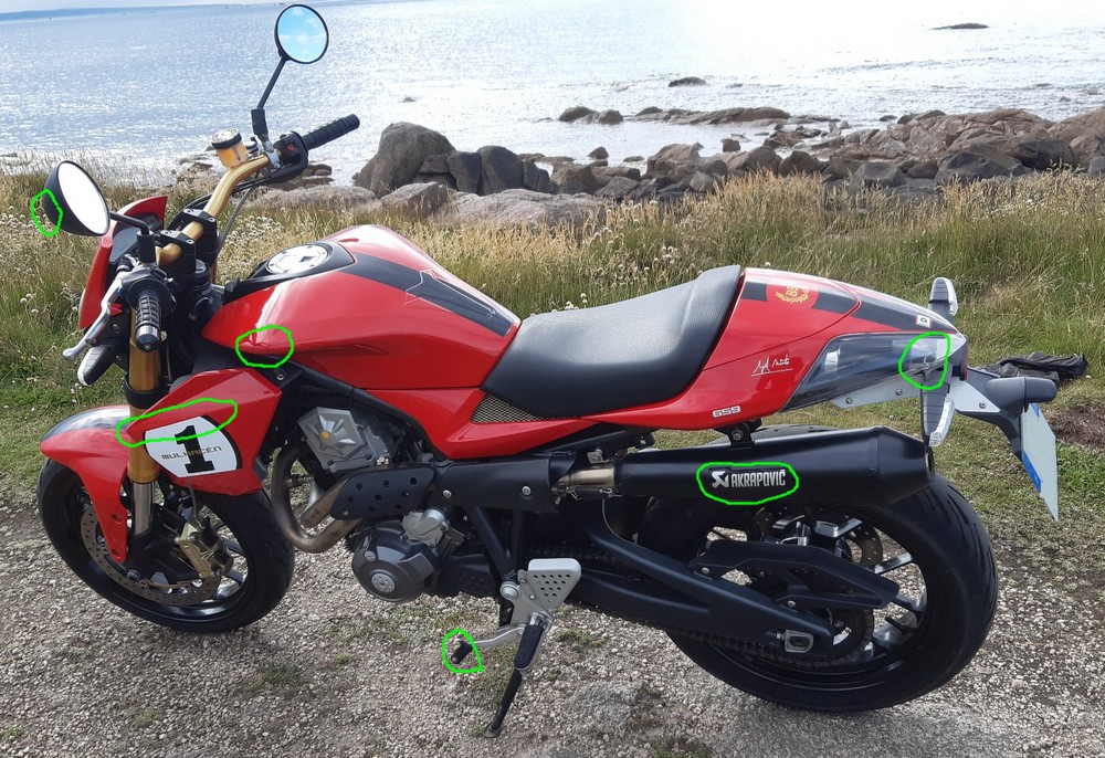

Elle a quelques défauts suite à une chute à l'arrêt coté gauche.
Rétro, écope gauche, angle de réservoir abimé et un coup de pinceau de retouche a été appliqué, sur les photos et de loin ça ne choque pas, mais de prêt c'est pas top forcément.
L'échappement a une légère bosse et des rayures qui sont camouflés par l'autocollant AKRAPOVIC.
Le sélecteur de vitesse est légèrement tordu.

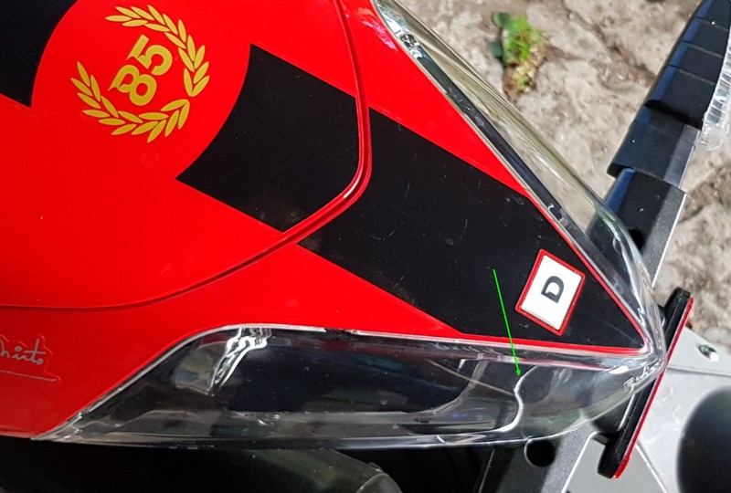

Le feu arrière est fissuré.

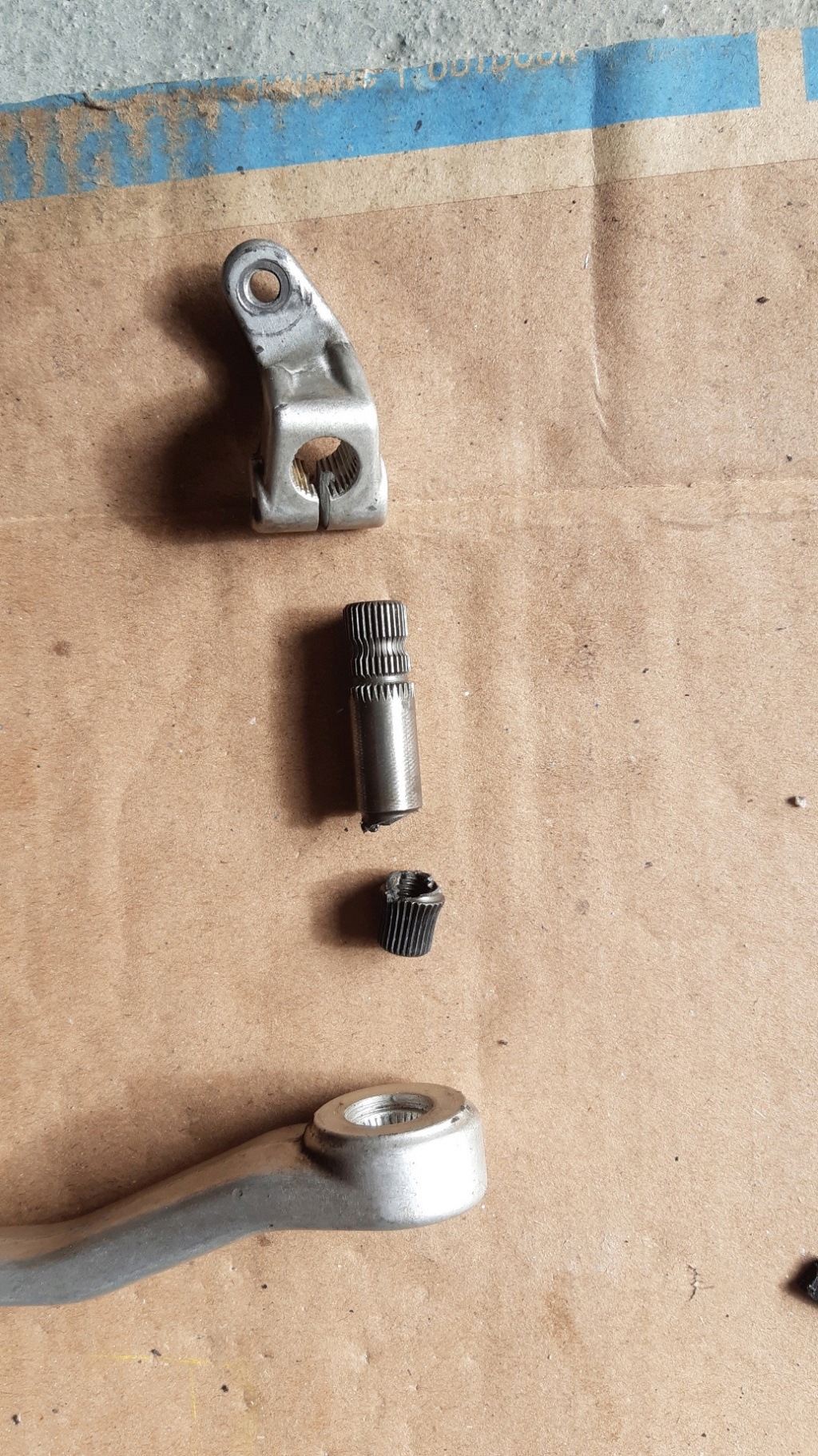

D'abord la mauvaise, j'ai trouvé pourquoi le sélecteur avait autant de jeu. Axe cassé et patte tordue.
Je compte le ressouder ou le faire faire à un soudeur pro pour être sûr de pas me louper. J'espère que ce sera dans la semaine prochaine en espérant que ça le fasse.

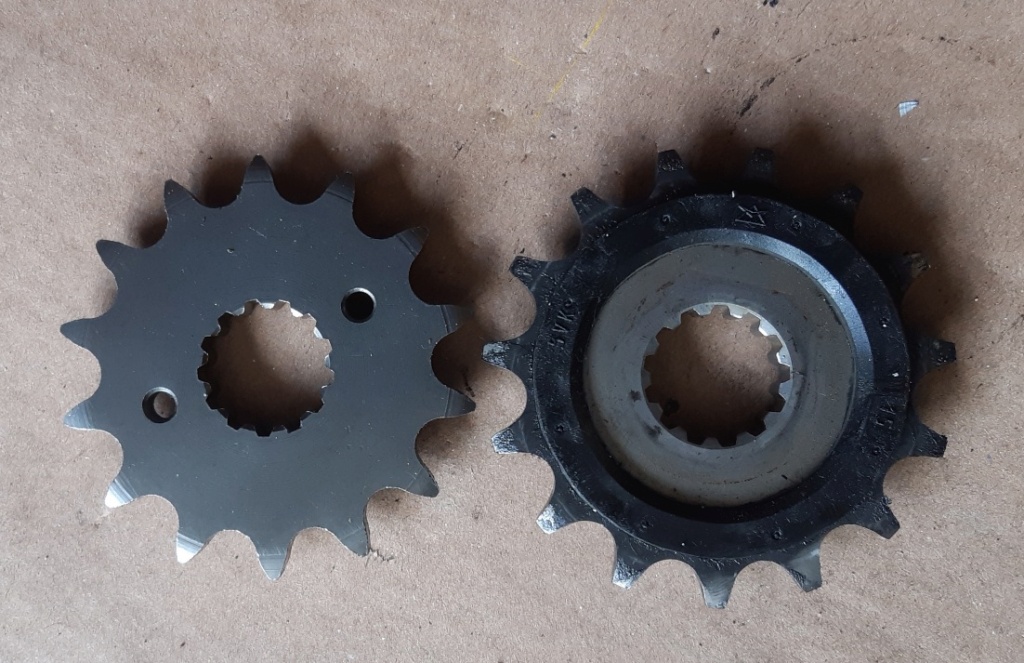

Changement du pignon de sortie de boite par un 14 dents au lieu de 15 d'origine.
Modification de la circonférence de roue pour que le compteur indique toujours la bonne vitesse.
Pour info, sur la NIETO la valeur d'origine est de 2096 mm. J'ai modifié à 1956 mm pour avoir la même indication.
