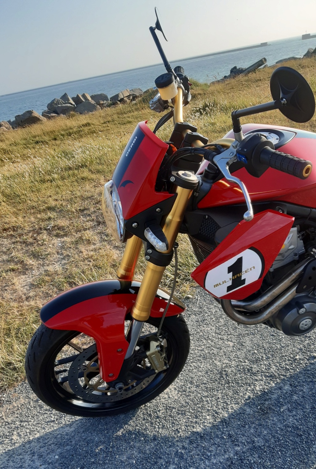

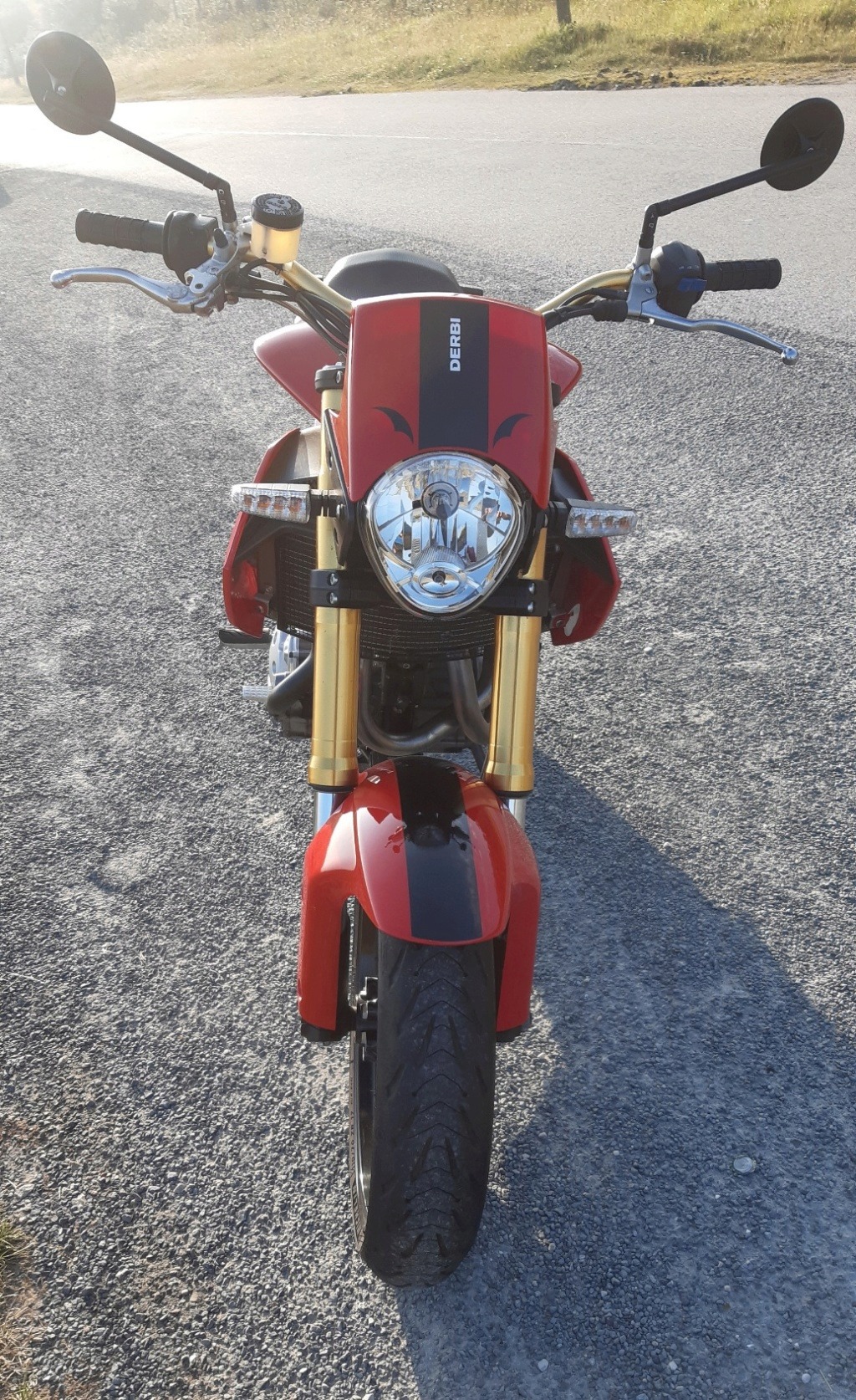

Voici le nouveau guidon un peu plus large mais surtout avec beaucoup moins de backsweep.
En haut celui d'origine et en bas le nouveau.
Et sur cette photo c'est l'inverse.
Le montage du guidon et des rétroviseurs en alu. Il me manque les embouts de guidon qui sont en commande.

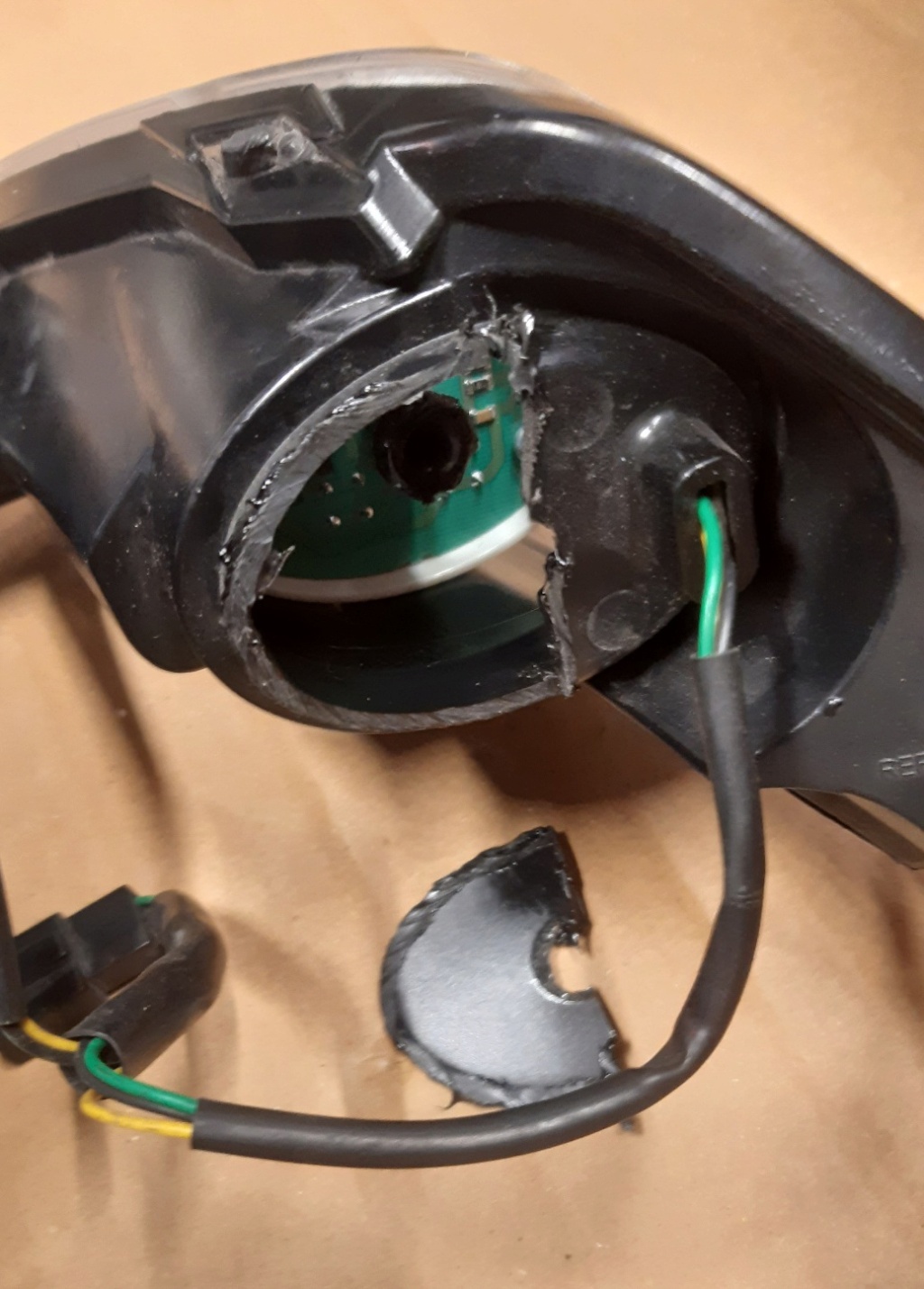

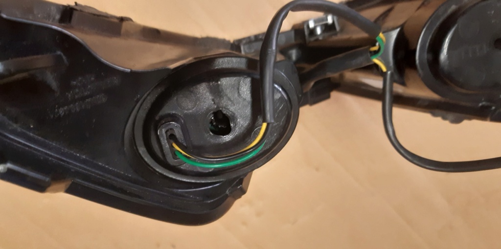

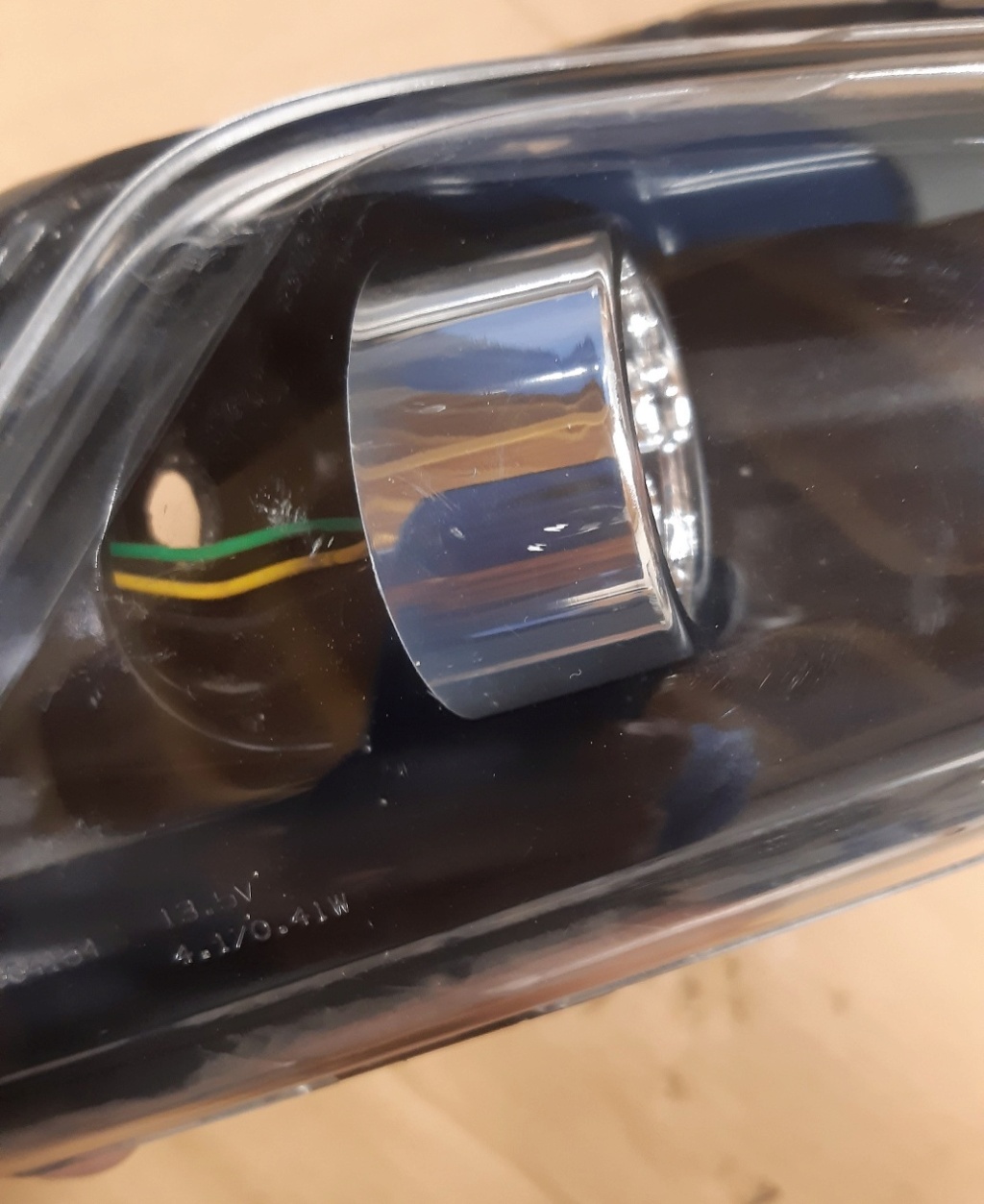

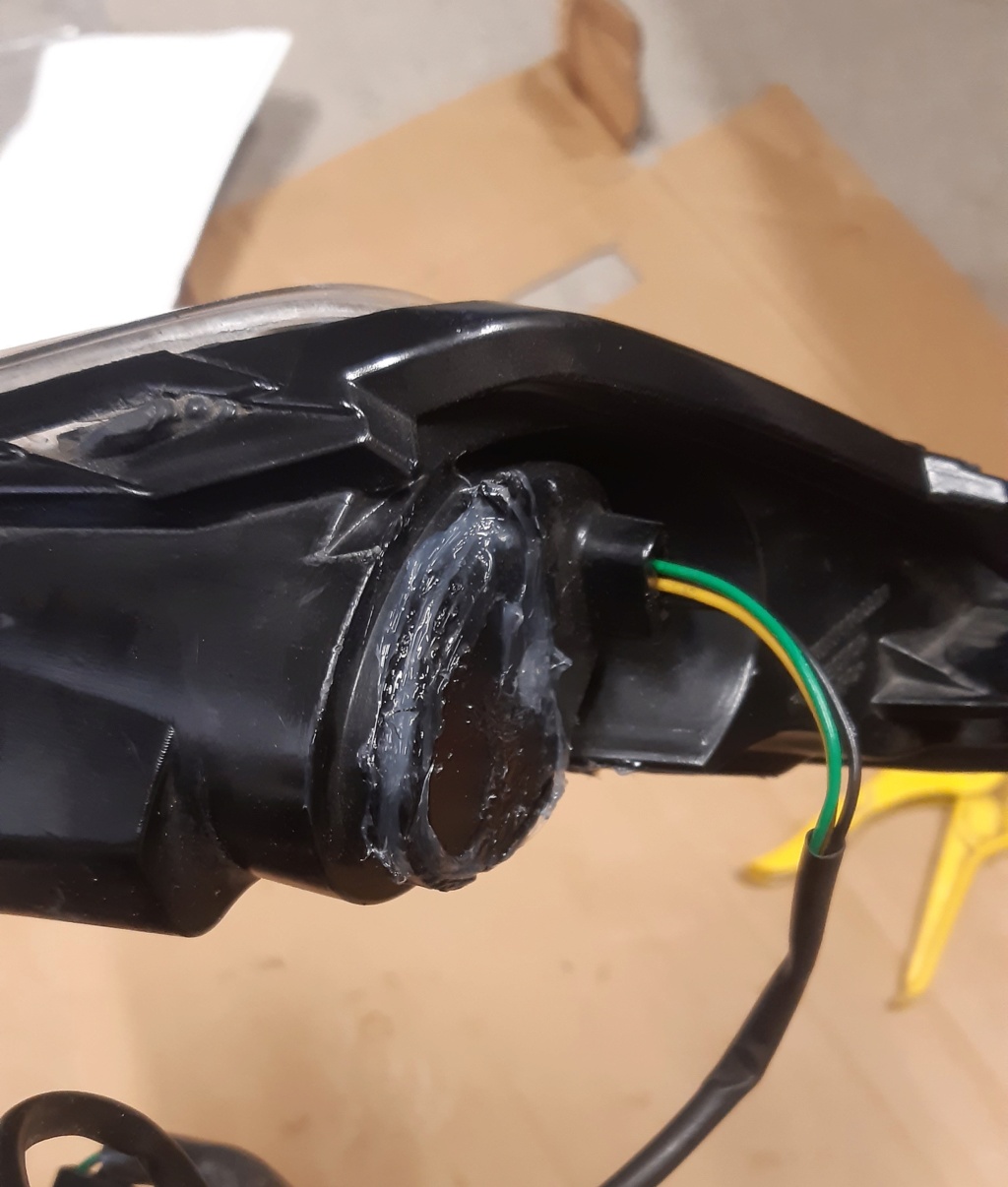

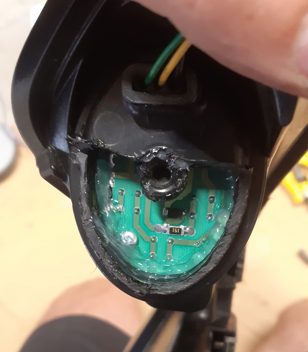

Sinon, j'ai reçu aussi le feu arrière acheté d'occasion.  La vitre est en bon état, en revanche un éclairage interne n'était plus à sa place.
J'ai réfléchi à retirer la vitre mais vu la forme du feu, j'ai eu peur de le casser et ce serrait dommage. Donc j'ai fait une petite coupe pour ensuite mettre du silicone et remettre en place l'éclairage. Puis j'ai refermé. Je préfère l'utilisation du silicone par rapport à la colle à pare brise car il est toujours plus facile à redécoller si besoin.

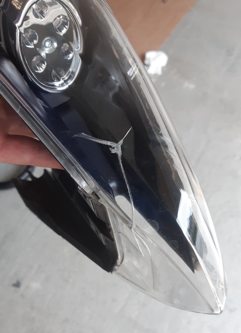

C'est quand même dommage que mon feu d'origine soit fissuré car hormis ça, il est vraiment propre et bien translucide, plus que celui d'occasion. Donc pour l'instant je vais utiliser celui d'occasion mais je vais continuer à en chercher un en état neuf.

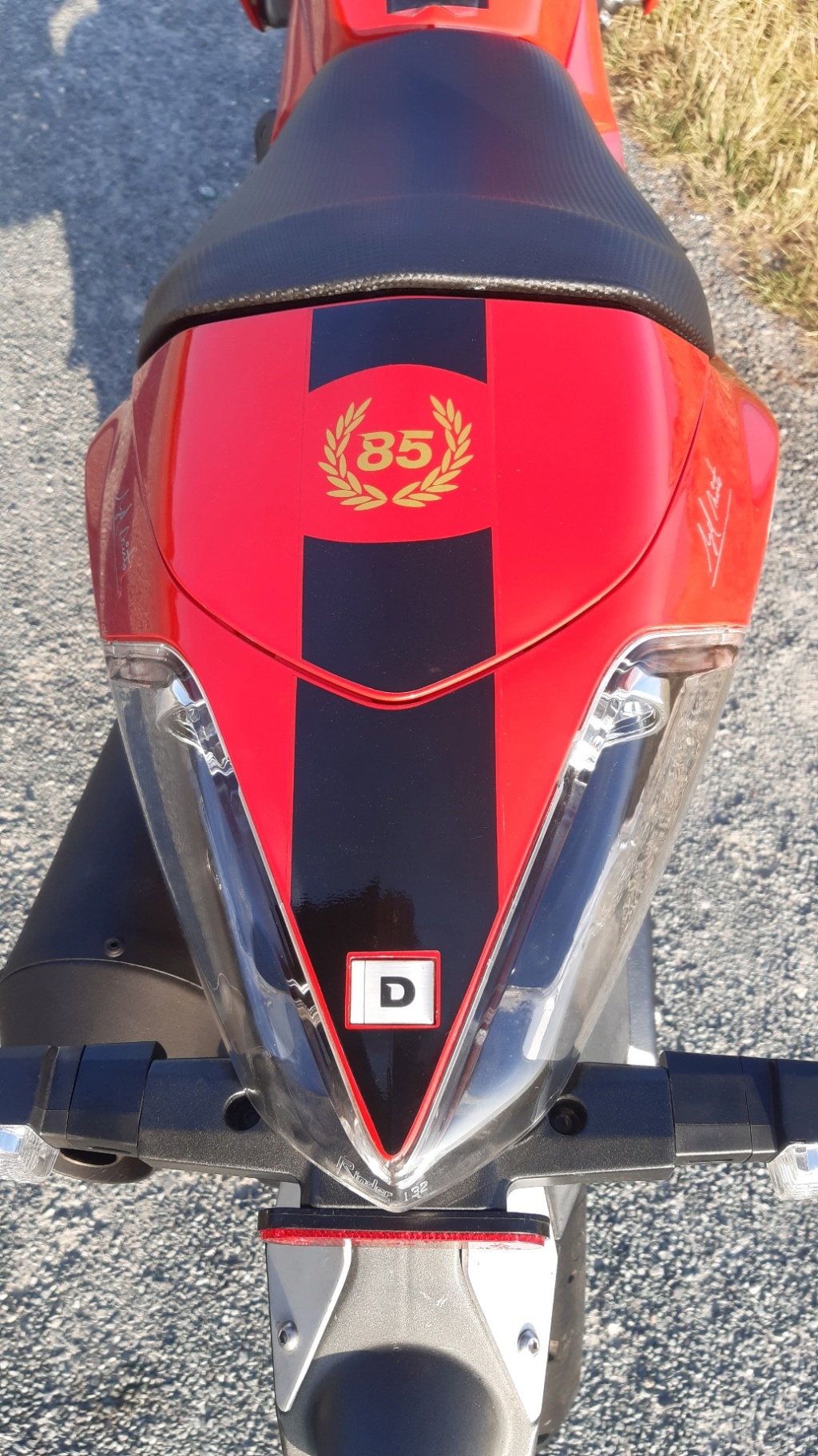

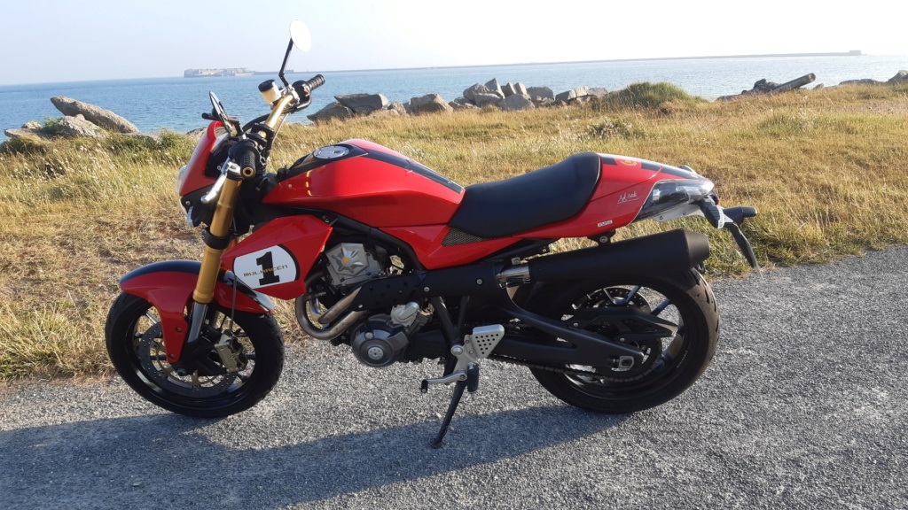

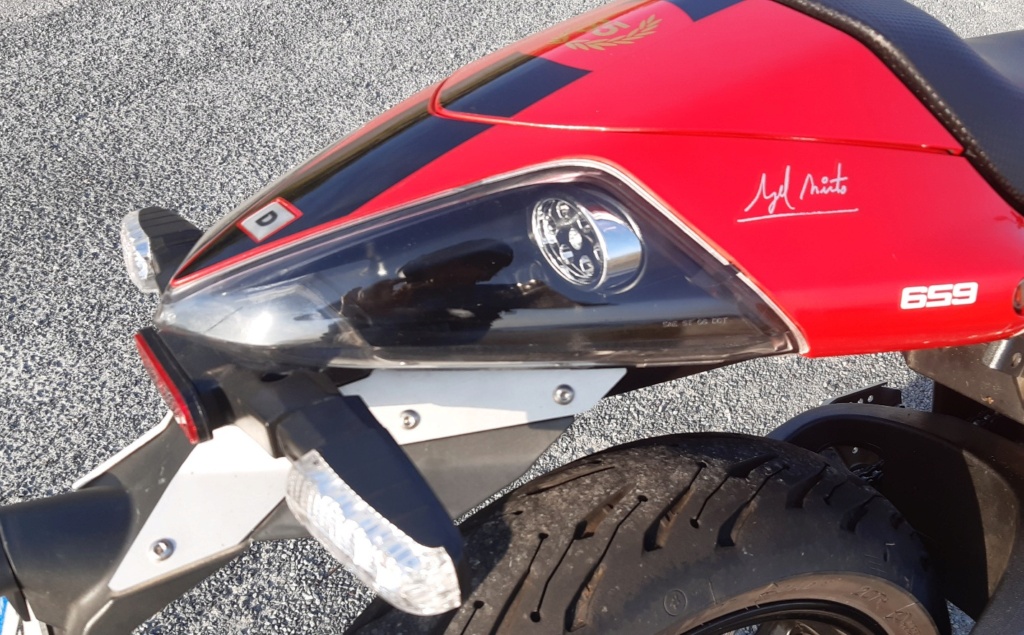

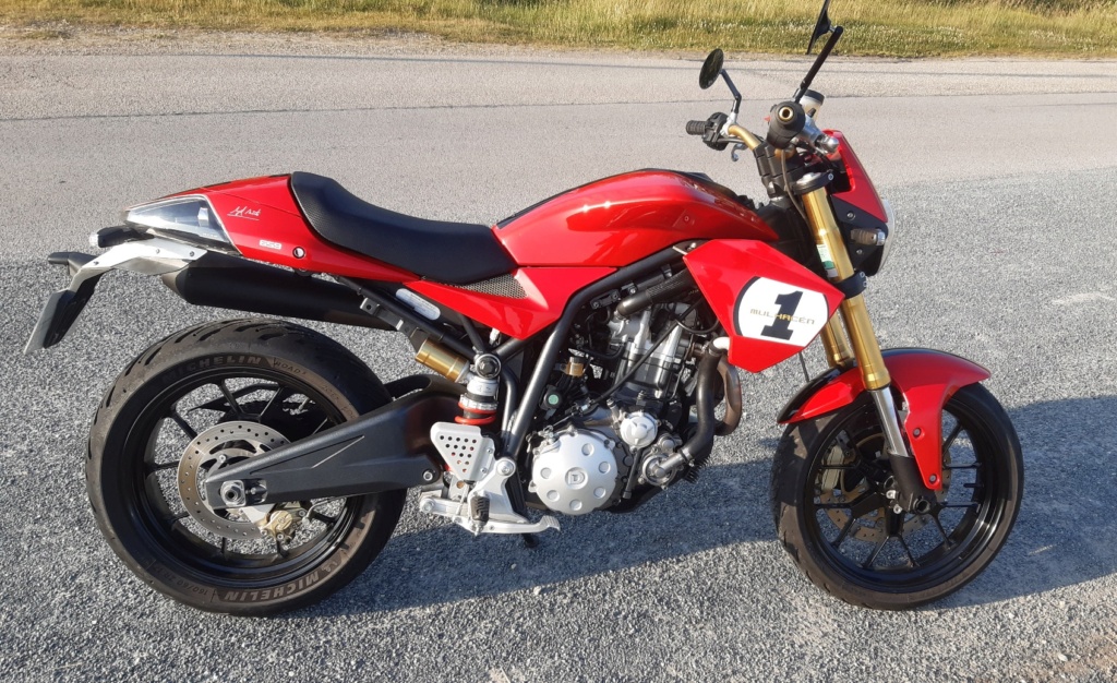

Et voilà, la NIETO vient de faire son premier aller au boulot avec moi dessus (35 kms).
Je me suis arrêté en chemin pour faire ces quelques photos, vous constaterez que mon feu arrière est tout de même très bien.
Sinon coté comportement et point à revoir ou à corriger ou à m'habituer :
- le guidon, il est très bien angulairement, mais en hauteur je le trouve un peu haut. Je suis perfectionniste, c'est vrai, mais j'ai quand même un peu mes habitudes de pilotage et pour charger un peu plus l'avant de la machine, si il était 20 à 30 mm plus bas ce serait mieux. A mon sens ce sont les pontets qui sont vraiment trop haut. A voir si j'en trouve des plus bas compatibles ou si je reste comme ça...
- La richesse, actuellement je suis réglé à 20 sur le CO (au lieu de zéro quand j'ai eu la moto), je pense que ce n'est encore pas assez. Mais bon, je suis encore avec l'essence de l'ancien propriétaire, donc je ne sais pas si elle est vieille ou pas. Je vais attendre de refaire le plein et voir si le besoin se ressent toujours.
- La transmission, avec le pignon et une dent de mois, bah ce n'est pas de trop, voir même je me demande si une couronne avec 2 dents en plus ce serait pas encore mieux. A voir dans le temps.
Sinon, le sélecteur, c'est parfait, ça marche impeccable et sans jeu, la correction de la vitesse au compteur est nickel aussi, je suis passé devant 2 radars pédagogiques et j'affiche 4 km/h de plus, donc je préfère rester comme ça car c'est cohérent avec mes autres véhicules.
Voilà voilà.
Pour ma MX, ne vous inquiétez pas, je ne la délaisse pas du tout, j'étais encore avec hier au boulot ;) Quel plaisir d'avoir tout ces jouets. :oui:

Et oui, elle est signée par Angel Nieto, c'est un sticker mais c'est sa vrai signature.
