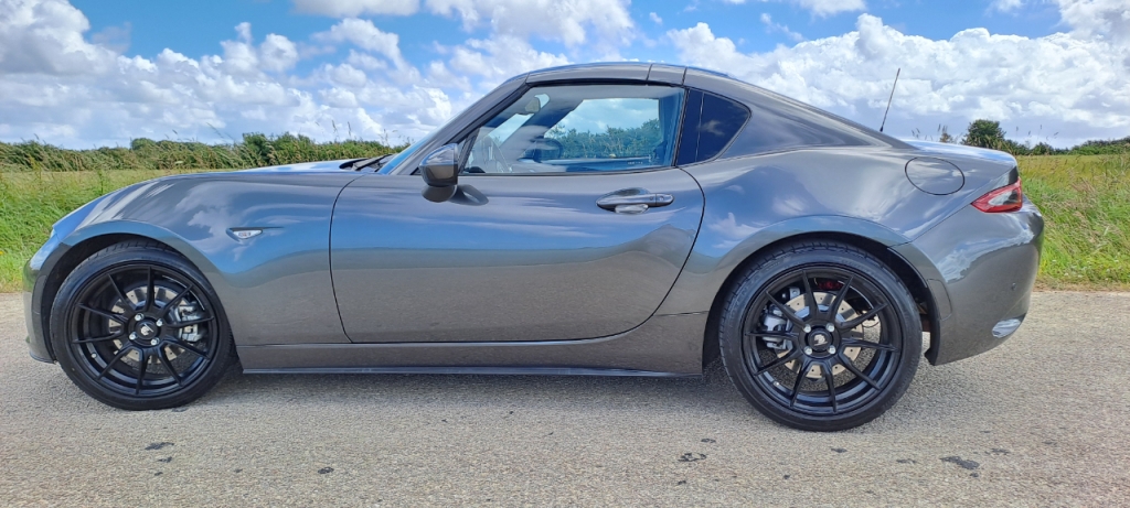

Ça faisait longtemps que je n'avais pas pris de photos. Après un petit nettoyage c'est quand même sympa le gris machine grey. 8-)

c'eeeeeeeest beauu ! :love:

Toujours superbe avec ces jantes.

Superbe oui :love2:

Très jolie en effet, mais elle serait encore mieux en rouge non? :D
