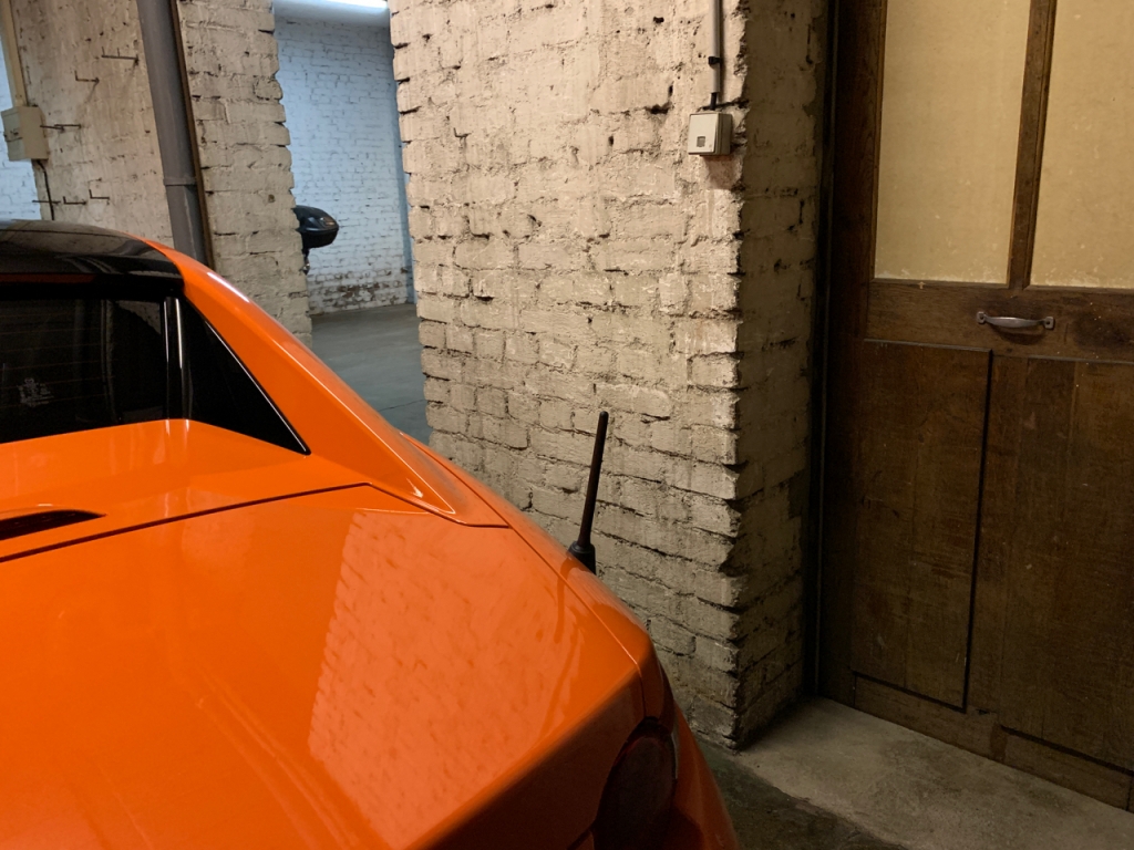

Le père Noël est passé cette semaine (après avoir fait un crochet chez ilmotorsport :cyp: )
Premier accessoire (pas le plus compliqué :ricane: ) monté avant de partir au chaud patate

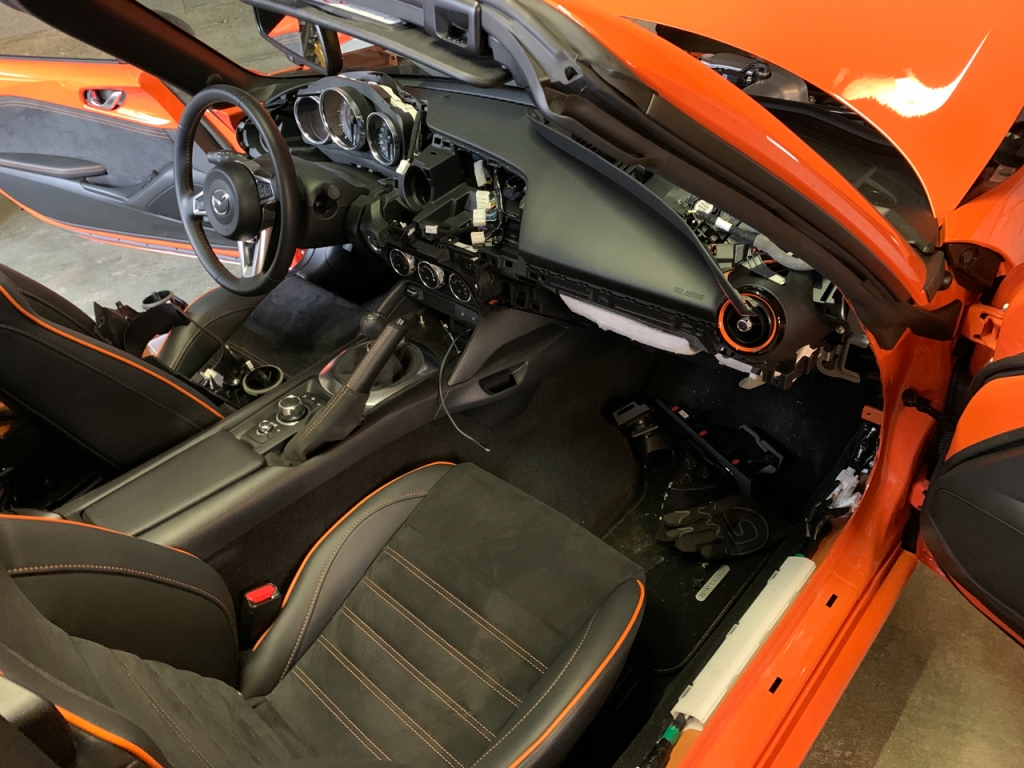

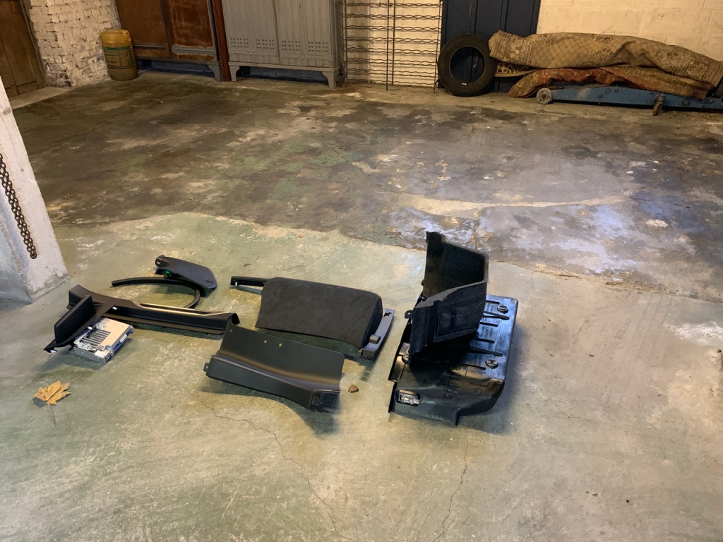

Suite ce matin, un peu de démontage :etonne:

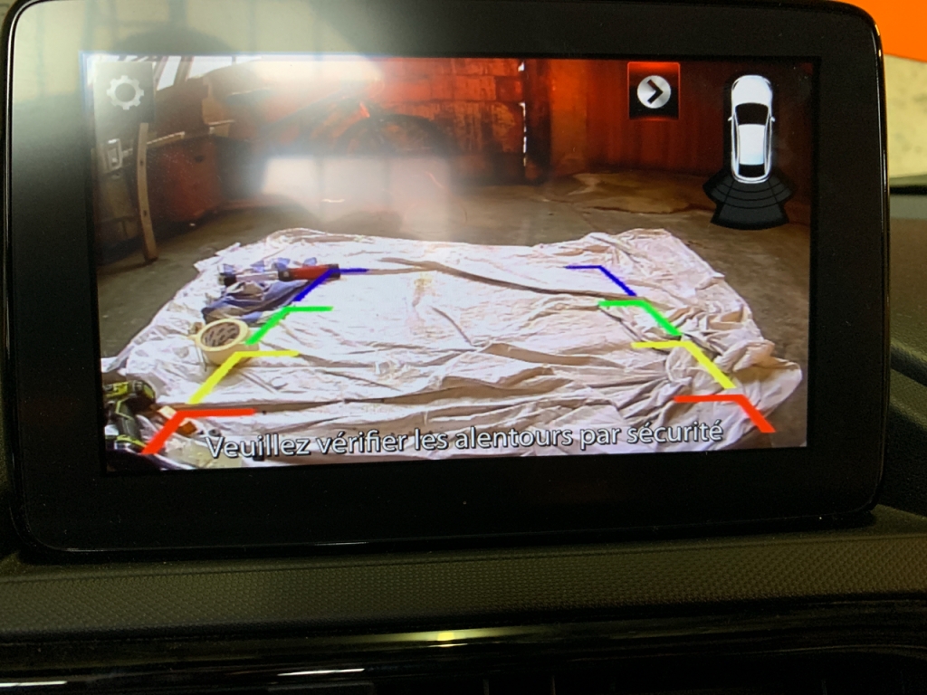

Et au final :

J’envisage la même opération pour ma 1472... pourrais tu fournir le lien ou tu as commandé ta caméra de recul. Merci bien

J’ai commandé chez IL Motorsport : https://www.ilmotorsport.de/shop/articl ... 3de8286c66

J'ai suivi la vidéo de flyin miata (lien sur le site de IL).
Je n'ai pas démonté le montant droit du pare brise ; juste déclipsé et posé sur la planche de bord.
Pour le passage du cable habitacle > coffre je n'ai pas pu faire comme dans la vidéo (j'ai l'impression qu'il y a de l'isolant en plus, je ne sais pas si c'est parce que j'ai une RF ou si ça a été ajouté). J'ai pris un cable électrique rigide que j'ai fait passer du coffre vers l'habitable pour servir de guide.
Il faut faire attention en démontant les éclairages de plaque, les languettes sont super fragiles, j'en ai cassé une.
Comme dit dans la vidéo, le passage dans le passe cable en caoutchouc du pare choc vers le coffre est pénible (mais on y arrive).
Pour le reste, en suivant bien la vidéo (qui est vraiment très bien faite), pas de souci particulier.
