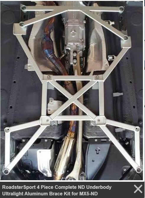

On en profite au passage pour aller repérer comment sont montés les renforts sous caisse pour préparer la prochaine évolution.

La chasse est vraiment réglable indépendament ? Ou elle résulte du réglage du carrossage ?
N'hésite pas à partager pour les renforts de châssis pour ND, tu vas en intéresser plus d'un.
Je sais ce que je veux, je vais commander le kit de Goodwin Racing en aluminium nid d'abeille.
Mais :
1. il est en rupture actuellement
2. ça tombe bien je n'ai pas encore le budget
https://www.good-win-racing.com/Mazda-Performance-Part/61-1839.html
