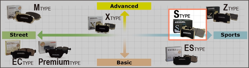

Vos Dixcell M, ES et S, ça correspond à quoi chez Hawk ou chez CL Brakes ?
Message Publié : Jeu 27 Mars 2025, 08:24
Message(s) : 5446
EC = Base
M = Route
ES = Route ++
S = Idéale pour sportive de moins de 1200kg
Z = Piste Utilisable sur route
RGS = Piste ++
ça c'est juste le principal, tu as des sous catégories des plus basiques au plus hard.
Aérogela doit pouvoir expliquer cela beaucoup mieux que moi, mon Japonais est très approximatif. :D
Message Publié : Jeu 27 Mars 2025, 08:44
Message(s) : 4895
Localisation : Nord Isère
Le chauve a écrit :
EC = Base
M = Route Low Dust
ES = Route ++
RGS = Piste ++
Tu as bien résumé, les M sont aussi typés Low Dust. Il y a deux gammes chez Dixcel, une "Street" et une "Racing".
Pour la gamme street, un schéma résume bien les choses :
Pour la Gamme Racing, c'est clairement très racing, avec des plages de températures de fonctionnement qui commencent à 200°C. Les garnitures de tambour de Yûko, sont dans les deux gammes mais étiquettées Racing. Clairement à froid, et si un peu humide, sur les 2 3 premiers freinage ca siffle (fort) et ca bloque facilement l'arrière (genre je tire le frein à main), après Nickel.
Je dirais que les CL sont un peu à cheval sur les 2 gammes Dixcel, mais je n'ai pas assez de recul sur la marque. Hawk, je ne connais pas du tout. On parle de Dixcel, mais les autres sont tout autant intéressantes : Projectµ, Endless, Acre
