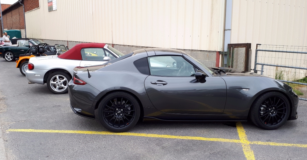

JUIN 2017 (0km) : Néanmoins, je trouve que la RF manque de sportivité (par rapport à Lotus).
- Trop haute
- Antenne trop grande
- Pneus trop rentrés dans la caisse (voir pneus trop fin)
- Volant trop grand
- Roulis trop important à l'avant (suite à un essai)
=> : Je décide donc de changer (achat des pièces avant réception véhicule) :
- Ressorts courts (DE)
- Antenne courte
- Jantes 18" typée Rallye Noires (disons à Battons comme les BBS) avec Pneus 225 PSS Gonflage Azote (respect équivalence dimensions)
La différence de poids, par rapport aux BBS d'origine est de 2,14 kg par roue ou 1 kg avec jante de série.

JUILLET 2017 (2000 km) : changement
- Volant Sport de plus petite taille (typé S1) avec couture rouge comme les sièges Récaro
- Insigne Mat, roadster comme le sont les jantes
- Phablette amovible avec carte SIM, écran 6,44", 128Go, 5000 mA/h pour balade disposée en dessous du MZD (et vient en complément en terme d'information)
Cela me permet de palier les défauts et bug du MZD tout en disposant de plusieurs affichages (Musique + GPS, ou GPS + Icoyote, ou ...).
Quant au volant, il est plus agréable que celui de Mazda et est de qualité (pas de soucis de cuir). De taille plus petit (mais un peu plus gros que la Lotus), il est bien plus sympa que l'original.

SEPTEMBRE 2017 (7500 km) : changement
- Ecrou noir anti Vol (MCGard) + Ecrou Noir avec sur-couche de Mat pour s'adapter à la couleur des jantes Rallye. Bien plus sympa que les écrous d'origines (comment on peut ne pas mettre des noirs d'origines sur les BBS ?)

Très belle ainsi modifiée cette NDRF. :oui:
Quelles sont tes premières impressions par rapport à la S1?

très jolie. J'attend la mienne dans la même configuration (sans les récaro) pour Octobre.
j'hésite à faire faire le toit en noir ; pourrais-tu faire une photo toit fermé pour voir ce que cela donne?...Voir d'autres photos sous d'autres angle lol..
Dès son arrivée faudra que je change les jantes et mettre des ressorts courts.
As-tu les référence pour les ressort?
Je croyais que du 18" pour les jantes c'était pas homologué?

Très sympa comme config.
Pourrais-tu poster plus de photos qui montrent bien ce que le pack Aero donne ?

Tiens je la reconnais, je ne savais pas que c'était toi ce jour là.
Bienvenue à ta RF ! :hello:

elle est jolie cette RF!!!

Méchamment jolie ! Rhaaaa. :bien: :bave:
Tiens l'antenne courte c'est particulièrement réussi. C'est en concession que ca se peut se faire ??

C'est qu'elle marque et modèle les ressorts court ?

Jolie caisse.
Teintes - gris foncé et jantes noires - trop ternes à mon goût.
Déjà que la ND est plus petite que la NC, ces couleurs la rétrécisse et cachent (gâchent ?) ses volumes.
Dommage !
A quand des couleurs claires avec un intérieur en cuir clair ?

Merci Fred-ql ! Les références me seront utiles, en particulier pour l'antenne plus courte.
Si tu as l'occasion de poster plusieurs photos pour montrer ce que le pack Aero donne car je vise la même teinte 'machine grey' et ce pack me hésiter.
Les ressorts courts, il faut compter combien pour les faire monter ? Une fois abaissée, ca peut poser une quelconque soucis pour la suite ? Je trouve le look super en tout cas.
