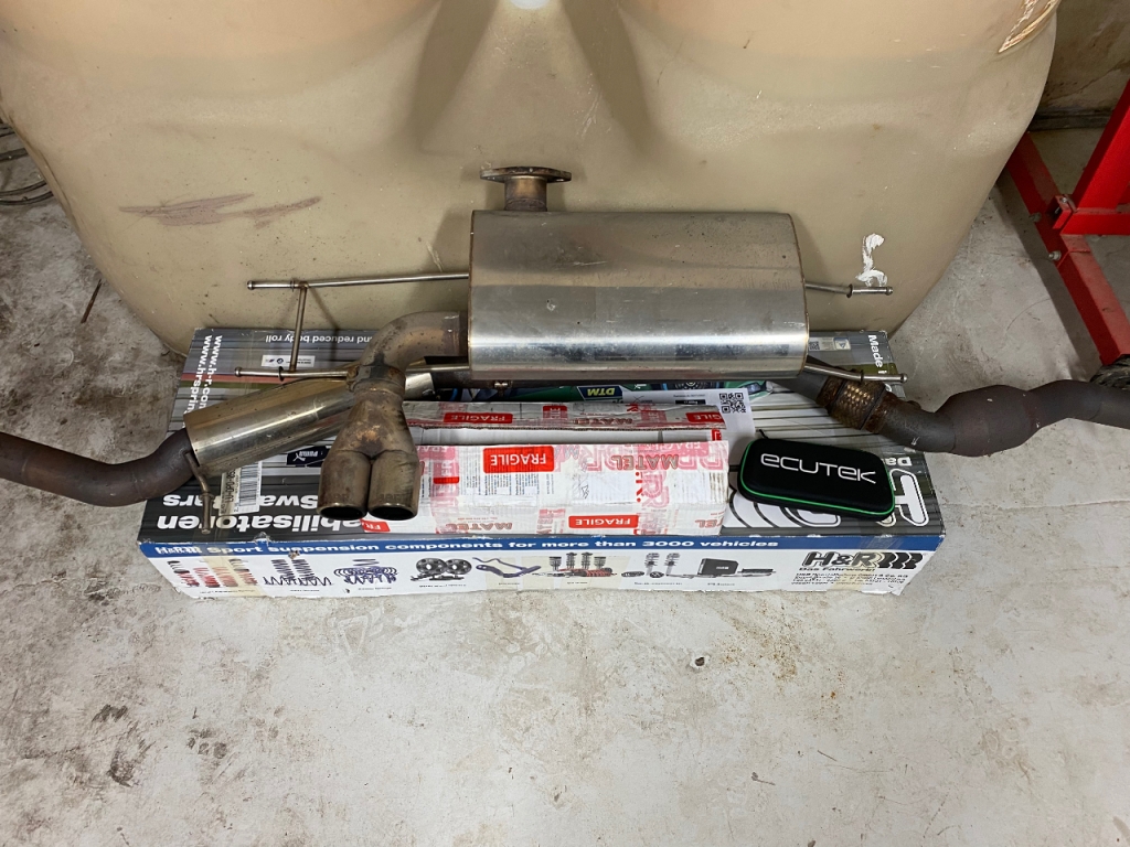

- un silencieux cobalt

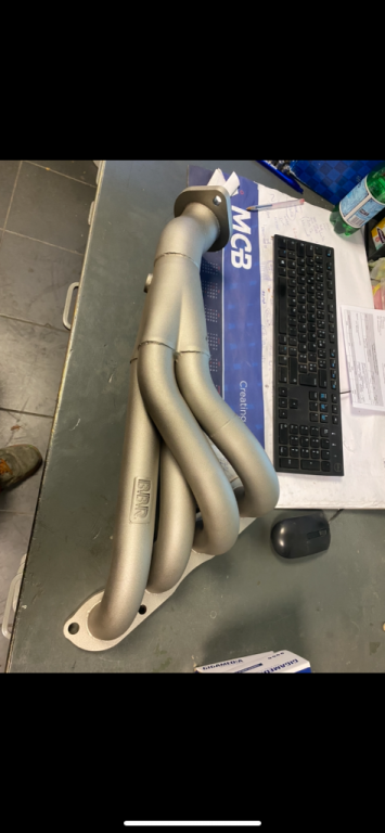

- collecteur BBR avec cata spot (en attente de livraison) qui suivra d’une reprog chez BR perf

Et si finalement deux aac bbr avec ressort et coupelle permettait de m’occupe cet hiver…
Quid du démontage de la culasse ou non pour optimiser mais sans perdre en fiabilité.

Tout est à la maison, plus qu’à prendre le temps de tout démonter pour installer les aac, les ressorts soupapes (avec mesure du garage soupape fermée et ouverte et ajustement).
Je reprends également qlq soudures du collecteur bbr d’occasion, je l’ai uniquement grenaillé PO je l’instant.
Je peaufinerai également la finition des jonctions internes à la ligne et collecteur.
