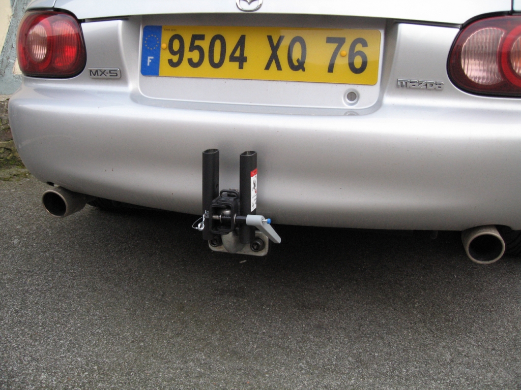

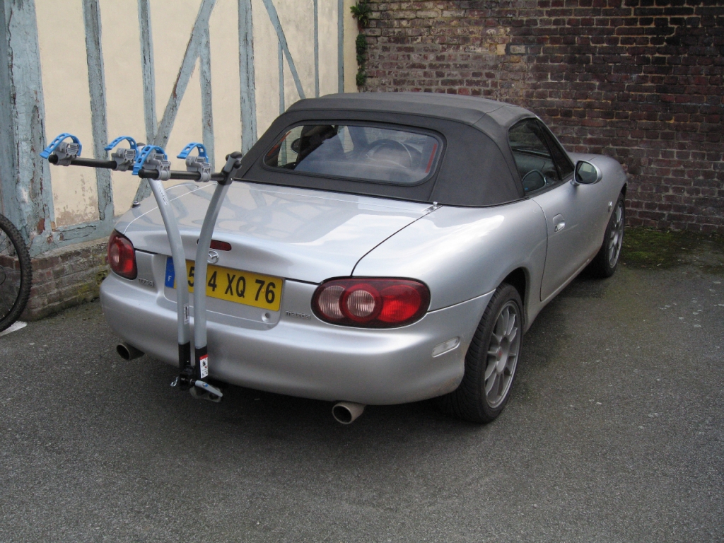

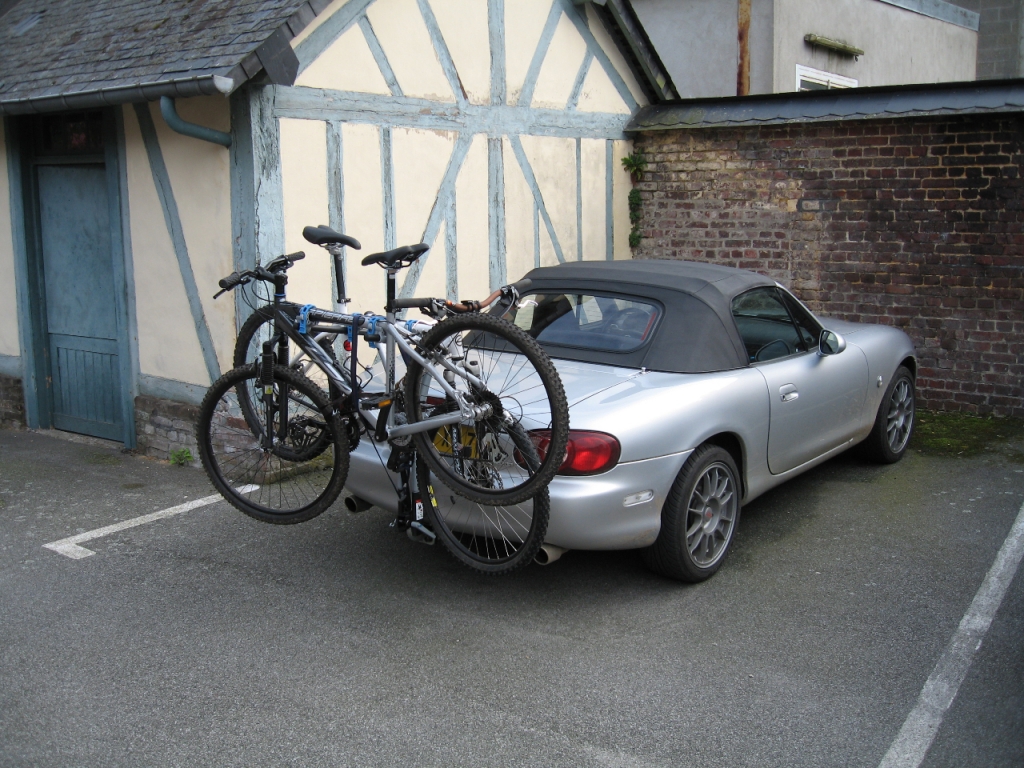

J'ai fais un montage sur ma Mx pour l'embarquer rapidement lors de mes randonnées matinales (c'était il y a longtemps...)

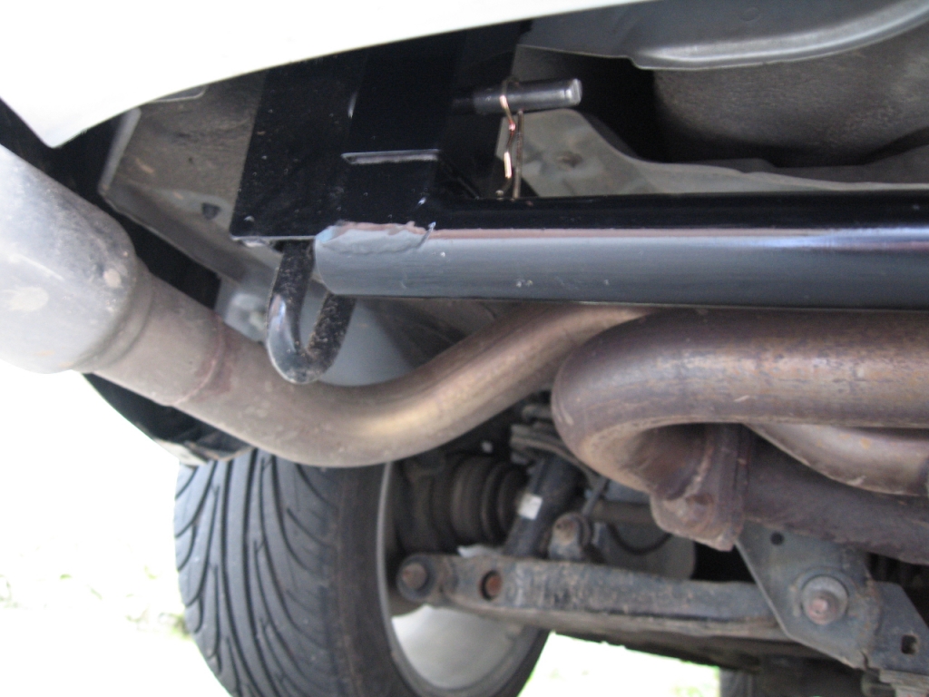

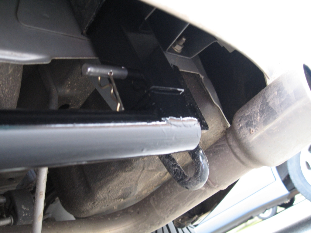

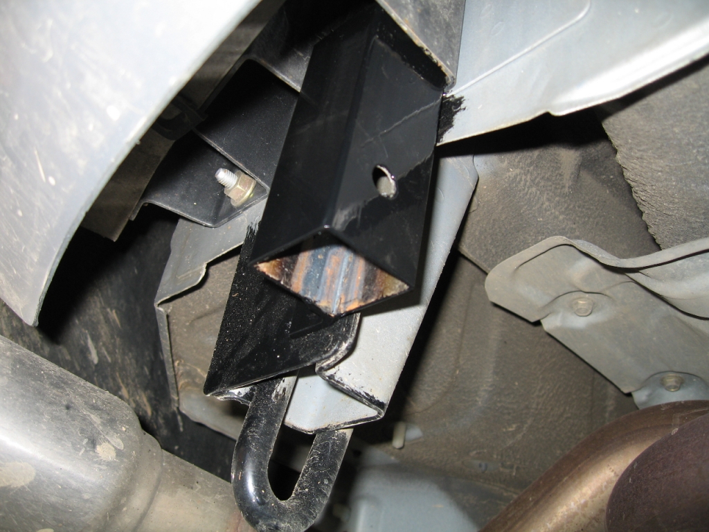

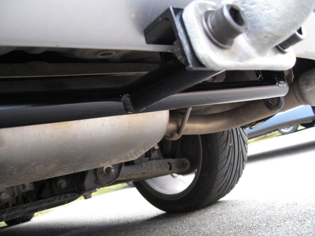

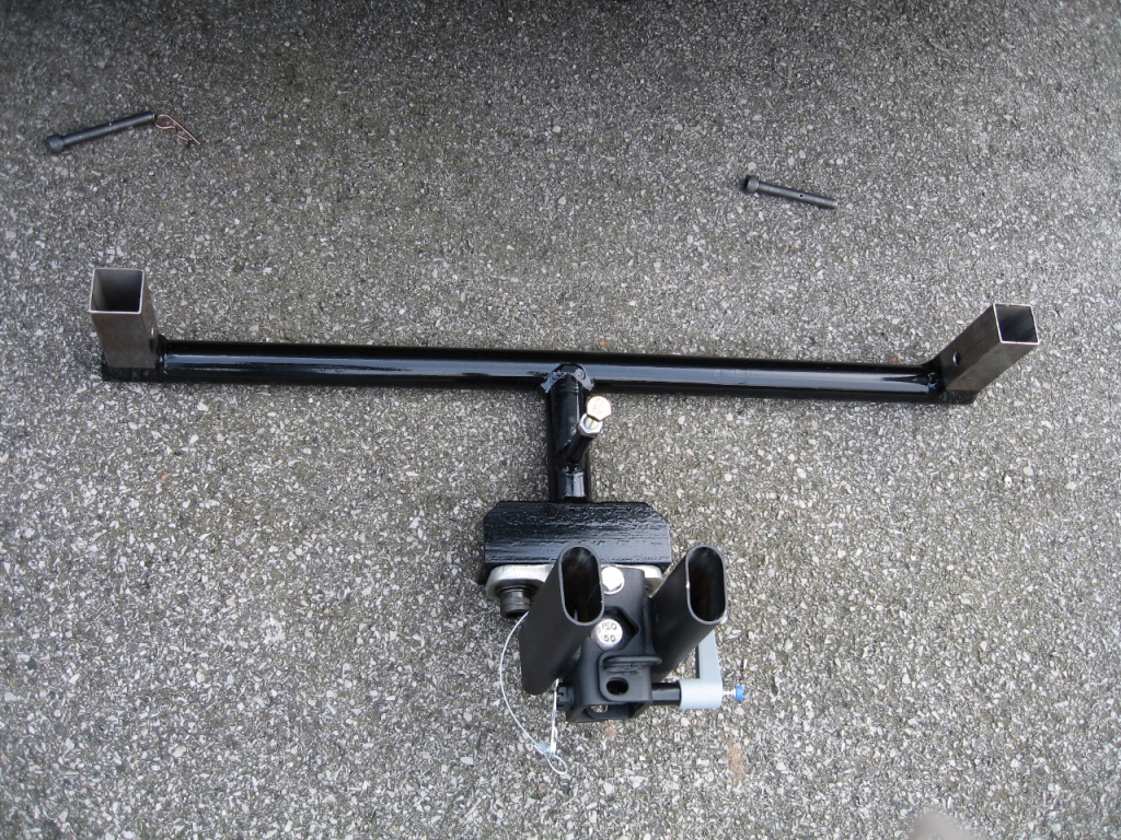

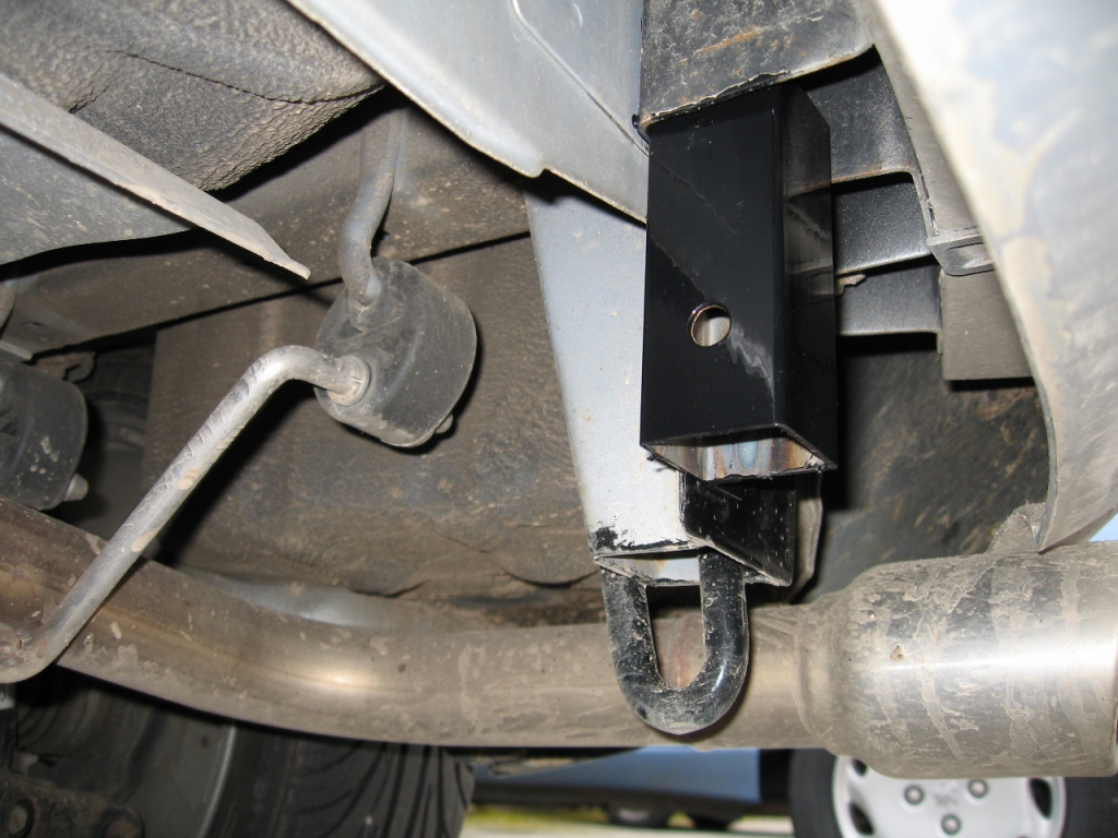

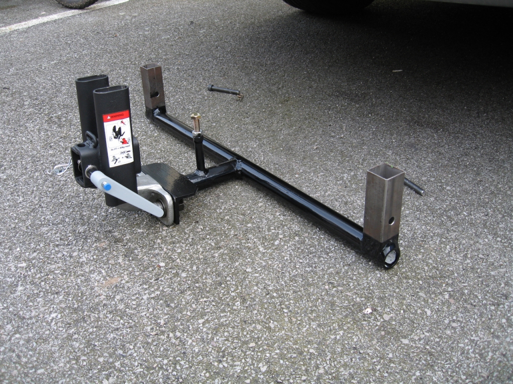

Il s'agit d'un système home-made avec un porte vélo pour attelage. Voilà à quoi ressemble le support. Il se fixe rapidement dans deux tubes carrés qui sont fixés en permanence sous la voiture (c'est invisible)

c'est genial ton systeme !

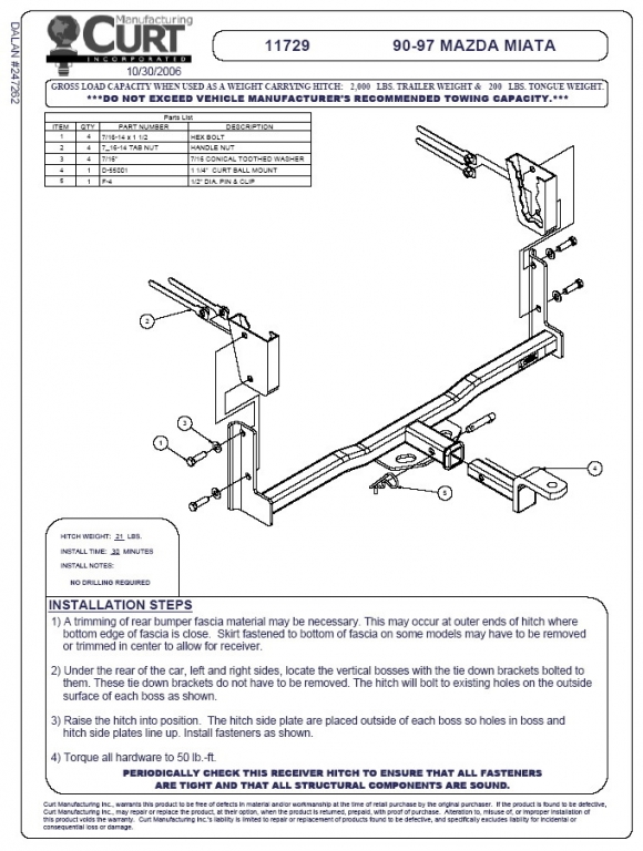

sinon qq1 connais un fabriquant d'attelage pour NA , c'est juste pour y fixer mont porte velo thulé , par pour tracter ?

Oui, j'avais repéré ça je ne sais plus ou. Un système encore mieux car la grand barre est en permanence cachée sous l'auto. Il y a juste la partie boule qui se fixe rapidement.
J'ai vu ça y'a pas longtemps moi :lol:
