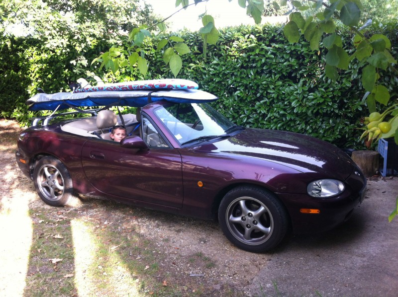

Je cherche une bonne âme (enfin avec un bon prix!!) pour la première barre d'armature capote (même tordue) avec les crochets.
Mon but est de faire un bricolage pour accrocher proprement et facilement le longboard sur ma mimix.
Je sais certains vont crier au scandale mais c'est vraiment trop bon d'aller à la plage avec ma Mimix mais pour le moment je dois choisir entre plaisir de conduire et surf/monospace et là c'est dur!!!!

pour information, je tiens à te préciser que cette barre ne tient pas d'elle même à sa place...
C'est la résistance de l'armature qui la tire vers l'arrière, à laquelle on rajoute la tenue des crochets qui fait qu'elle tient...
Pour être en train de faire un bikini-top, je te confirme qu'il te faudra une barre pour la tenir à sa place... et vu que tu n'as pas d'arceau, ça risque de ne pas être évident ;)
Sans cette barre qui maintient la première en place, elle pivotera vers l'arrière et te tombera sur la tête :aie:

Mince. :sic:
merci pour le retour.
Il va donc falloir que je trouve une autre bonne idée (enfin une qui marche quoi). :?

Ben tu peux te fabriquer une galerie avec cette barre en faisant un H qui s'accroche sur l'arrière aux niveau des vis Frankenstein et à l'avant au niveau des crochets de capote.
par contre tu devras sacrifier une armature de capote
