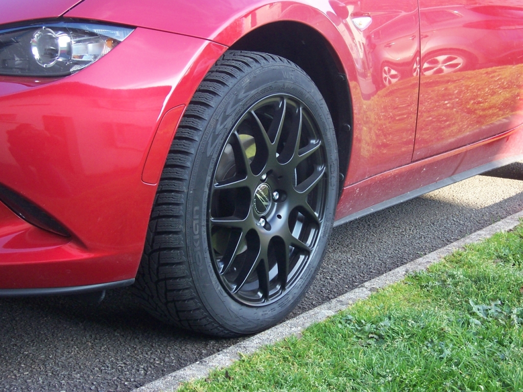

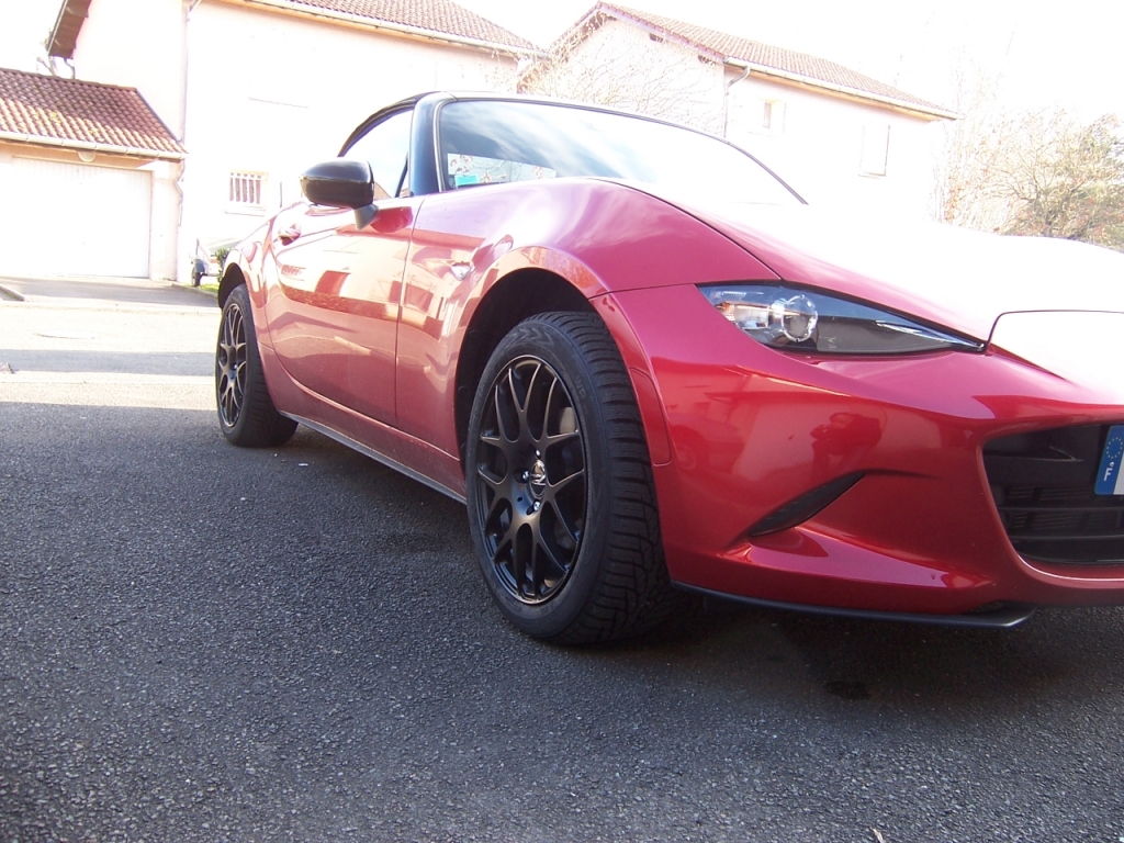

 Sujet du message : mon pack hiver
Message Publié : Ven 18 Déc 2015, 19:19
Inscription : Sam 7 Fév 2009, 06:36
Message(s) : 134
Localisation : Saone et Loire et Ain
voila c est installé

 Sujet du message : [ND] jantes pour pneus hiver
Message Publié : Ven 18 Déc 2015, 19:20
Regarde toujours dans la direction du soleil levant et tu ne verras jamais l'ombre derrière toi
Message Publié : Ven 18 Déc 2015, 19:23

j ai pas pris de risque je suis passé par mon concess
