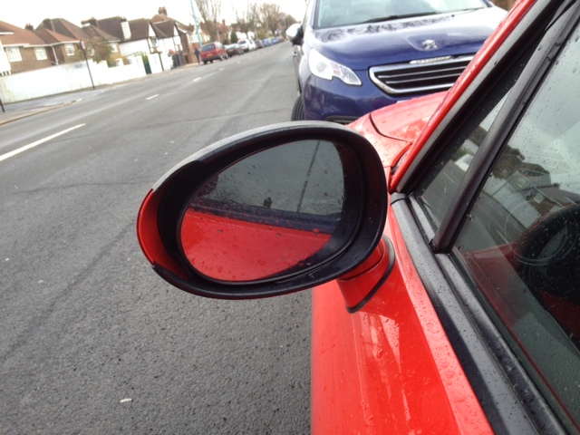

Bonsoir,
Je suis actuellement à la recherche d'un rétroviseur pour ma NC de 2006.
Il me faudrait donc un True Red A4A.
Si vous avez des sites ou autres je suis preneur. Occasion ou neuf, peu importe.
J'ai déjà été jeté un oeil sur Mx5parts, Mx5city, mais les prix sont assez élevé. Sur Ebay il y en tout simplement pas vendre ou alors j'ai mal cherché :aie: .
Autrement sur mon rétro, j'ai le plastique noir qui est cassé. J'ai pu voir des contours chromé mais je n'aime vraiment pas.
Je ne sais pas si elle est trouvable quelque part ou autrement si l'un de vous à un rétro HS et qui a cette pièce je suis preneur.
Merci et bon dimanche. :hello:
MX5 NC RHD TRUE RED
 Sujet du message : Re: [NC] Rétroviseur droit.
Message Publié : Dim 29 Nov 2015, 18:04
Tu cherches un rétroviseur droit (ton titre) ou gauche (ta photo) ?
Coté gauche j'ai eu le même problème que toi :
- il faut tout changer,
- il faut m'a-t- on dit toujours passer le retro à la peinture, les retros arrivent en couleur neutre et on les peint en fonction de la teinte du véhicule. C'est ce que tous les carrossiers et garagistes m'ont dit (j'ai cassé le plastique du rétro idem sur mes deux véhicules, comme toi, et dans les deux cas toujours le même son de cloche, quel que soit l'interlocuteur, petit carrossier ou constructeur). La seule exception aurait été les Smart "avec pièces de carrosserie prêtes à monter" mais ils auraient abandonné, fonction de l'âge les teintes changeraient, il faut peindre "selon le modèle tel qu'il est", les pièces déjà peintes n'étaient jamais exactement à la couleur du véhicule.
Peut être acheter dans une casse ? Pour la peinture ça parait difficile d'y couper.

Oui je me suis planté c'est le rétro du cotés gauche, j'ai donc rectifié le nom du topic et je t'en remercie.
Sur mx5parts les rétros sont déjà peint à la couleur du véhicule.
http://www.mx5parts.co.uk/door-mirror-painted-mk3-p-2857.html
Premièrement, je pense que trouvé un rétro en casse est déjà assez compliquer car c'est une pièce qui est souvent Hs. Deuxièmement essayer d'en trouver un en casse serait limite plus chiant que de mettre 150€ chez Mx5Parts.
En tout cas merci pour ta réponse ! :)

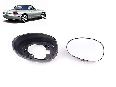

J'ai trouver sur ebay la pièce qui était HS.
La voici.
La pièce coûte 50€ tout compris VAT+Fdp. Ça reviens beaucoup moins cher que de prendre un rétro neuf chez Mx5 Parts à 190€ tout compris...
Donc dans le pack vous avez: La partie en plastique noir, le miroir et le moteur du retroviseur. La pièce est exactement pareil et s'intégre au poil de c*l !

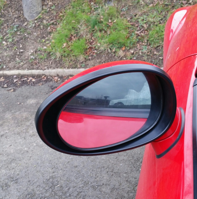

C'est vraiment facile à faire ça m'à pris 15 minutes au total. 3 visses à retirer 2 cosses et 2 prises.
Voilà le résultat final.
Si quelqu'un souhaite plus d'infos je suis la.
