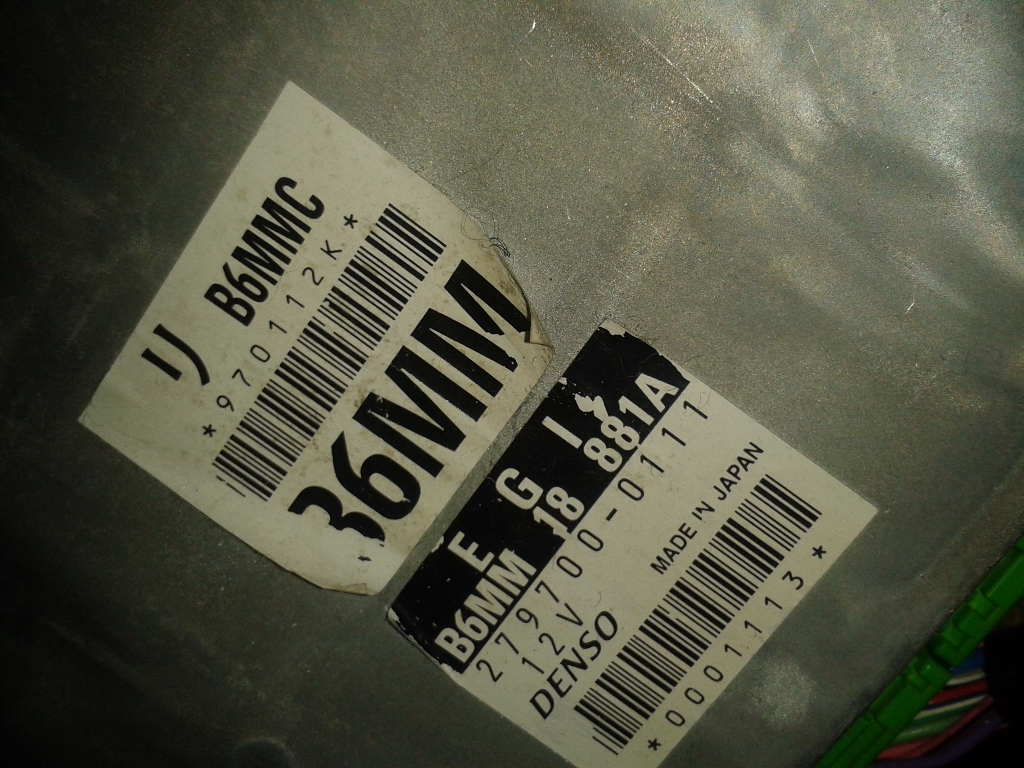

Je suis à la recherche d'un calculateur de réf B6MMC de la marque DENSO pour une mx5 NB 1.6l. Merci!

Tu es sûr que tu peux changer ton calculo sans ennuis d'anti-démarrage?
Je crois qu'à partir des NA restylées, c'est pas si évident que ça.

Tu crois?
C'est la question que je me pose, je fais des recherches et effectivement j'ai un doute...
Certain dise que si on remplace par le même pas besoin de changer le neiman, les serrures et les clefs mais est ce qu'elle va démarrer quand même!Puisque, je suppose que chaque calculateur a un code de démarrage? donc faut bien que je remplace les clefs? A moins qu'il faut reprogrammer les clefs? :?
Je dis peut être une grosse bêtise... :?:

bonjour ,
je t ai répondu en privé
je pensais que si c était exactement le méme ça devrais marché .
maintenant vous me mettez le doute

Bonjour et merci à tous pour vos réponses!
J'ai également un doute alors j'en ais acheté un sur le bon coin avec le neiman, les serrures, les clefs et boitier antidémarrage pour être sure!
Du coup, dés que je le reçois je vais juste changer le calculateur pour voir si ça fonctionne et je vous tiendrais au courant! Au moins, on sera fixé si faut tout changer ou pas!
J'ai bien reçu vos messages en MP, merci à vous pour votre réactivité et votre aide! Je garde vos propositions sous le coudes au cas où cela ne marche pas! On sait jamais le calculateur est peut être pas en si bon Etat!

impossible,
j'avais acheté un 1.8 avec calculateur mais sans clé/neiman/boitier, il n'a jamais démarrer....sauf avec la gestion complète du 1.6^^
et le mec de chez mazda n'a pas réussi à déverrouiller le calculo .... :cry: :cry:

Effectivement, je confirme! Impossible de changer que le calculateur!
Nous avons tout changer sauf les serrures pour le moment et elle démarre au quart de tour!
