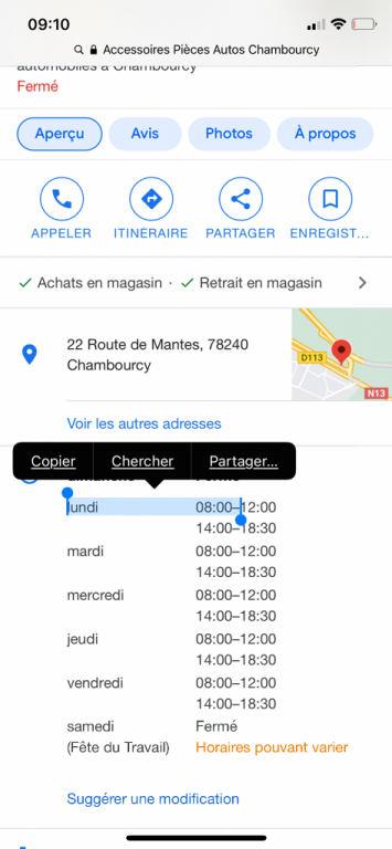

Pour ma daily (une 206 CC), je m’approvisionne chez APAC =
Accessoires Pièces Autos Chambourcy
22 route de Mantes
RN13
78240 CHAMBOURCY
01 30 65 09 34
Ils sont top à tous les niveaux.
Le joint dont tu as besoin, c’est spécifique à une MX5 ou un pour 206 CC, ça pourrait aller ?
Si oui, je peux activer mon réseau 206 CC (un grand spécialiste près de Mantes, notamment, et y aller ce dimanche matin s’il l’a).
Sinon : lundi, je peux aller (te)chercher des pièces partout en Île-de-France.

Et, entre la D cent 13 et la N 13 (!!!),sont bien ouverts le lundi donc, si t’as pas d’autre(s) « piste(s) » d’ici là, tu peux les appeler à 8h et me dire à 8h05.

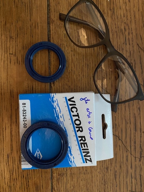

J'ai 2 joints neuf pour arbre à came.
J'ai fais ma distribution il y a 1 ans et demi.
J'avais pris du plus plus pour les arbres à came.
Moi, c'est une NBFL 1.6 16V.
Je pense que NB même combat.
Je vais essayer de mettre une photo.
Si cela te convient, je suis sur Chelles en Seine et Marne.
C'est pas à coté de Vélizy mais ça va... Ça reste l'IDF.
Dis-moi @+

Voilà la photo des joints
Des lunettes à coté pour voir la taille.

Les culasses NB et NBFL 1.6 sont les mêmes. Les joints spi sont identique.

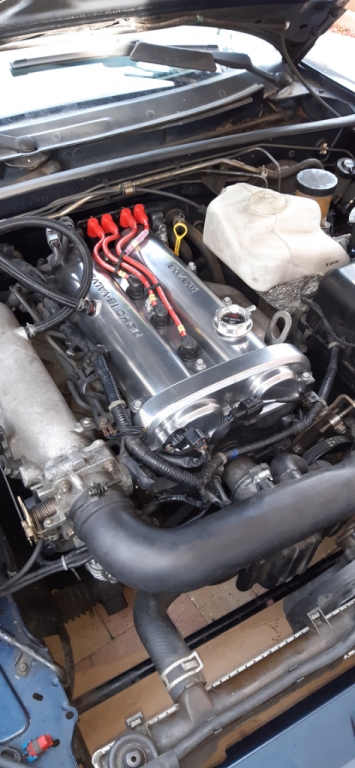

Sinon ça y est ! Je suis un homme! A bientôt 50 piges j'ai fait ma première distrib :)
Bon, pour le mécano moyen comme moi c'est accessible mais c'est quand même du boulot. Le plus dur c'est pas la courroie en elle même, on s'en fait tout un foin mais avec les repères et tous les tutos dispos ça se fait bien. Non pour moi le plus pénible c'est le démontage de tous les périphériques, les caches, les courroies, les poulies, etc... pour finalement arriver à la courroie. Avec la visserie Mazda souvent bien rouillée...
Au final ça ma pris 2 sessions de 6h pour changer:
Les joints spi d'AAC
Le Spi de vilbro
La courroie de distrib (qui avait 13 ans mais qui était neuve d'aspect d'ailleurs)
Les galets
La pompe à eau
Le calorstat
Le petit joint torique planqué dans le circuit à droite de la pompe à eau et qui impose de démonter cette p... de pompe de DA qui est pénible à remettre sur son axe...
Le joint de cache culbu fuyard qui avait du finir de griller le faisceau d'allumage tellement les puis étaient pleins d'huile...
Le cache culbu remplacé par un poli à la mano par mézigue (gain de puissance espéré 15cv)
Le bouchon de remplissage alu de chez Ali (5 poneys de plus)
Le faisceau d'allumage (Magnecor rouge)
Les bobines d'origine remplacée par des HP Ignition de chez Driftshop
Super content de moi mais bon... Je ferai pas ça tous les jours...
