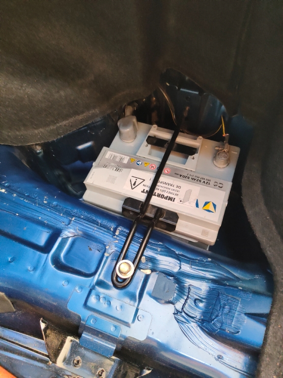

Je cherche un peu partout pour en trouver une moins cher, même une autre marque, mais impossible de trouver une batterie avec les mêmes dimensions. Vous auriez des références ?

J'ai changé celle de ma NB lundi dernier mais un modèle identique, une Varta C6, 80€.
Bon, je pense commander celle-là, mais juste pour être sûr qu'il faut bien changer la batterie et ne pas le faire pour rien, est-ce que vous avez aussi l'impression que votre NB peine un peu au démarrage ? Ou alors c'est normal ?
