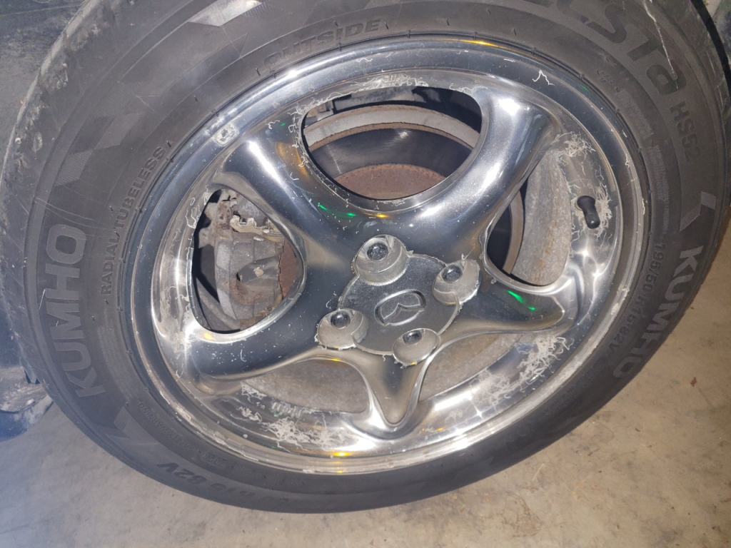

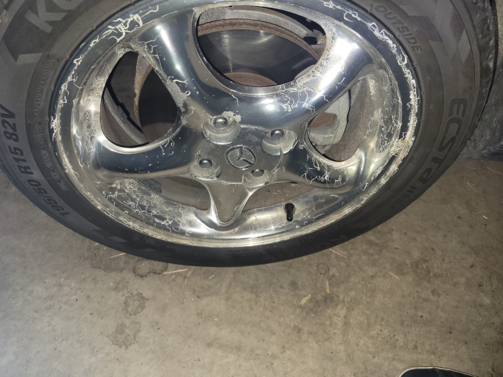

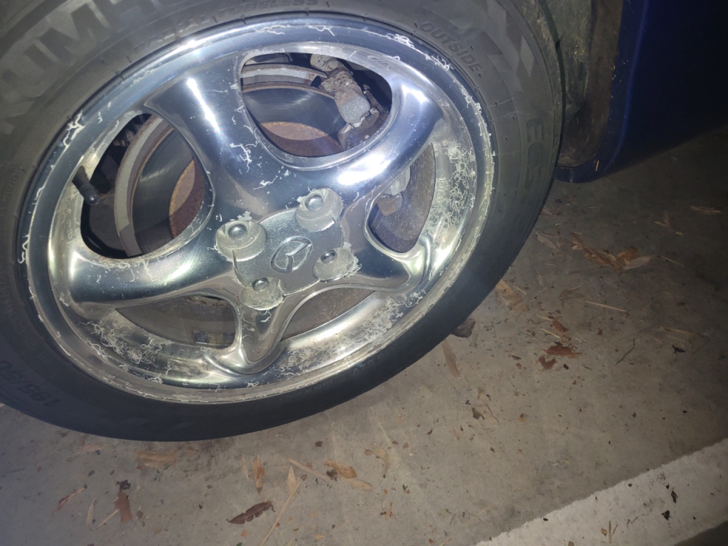

Je suis à la recherche de 4 jantes mx5 NB 10AE en bon état avec vernis intacte car le vernis des mienne se barre, voir photo:

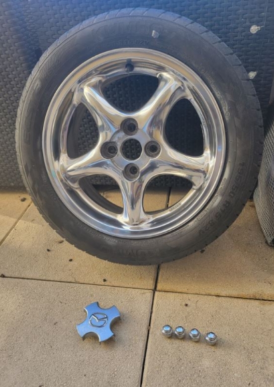

Finalement j'ai décidé de tout re-poncer puis repolir
Je suis parti d'un grain 240 puis j'ai terminé par un grain 3000 puis j'ai poli avec une pate dur rouge puis finition au belgom alu: quelques photos, autant vous dire qu'après tout ce travail j'ai peur de les rayer!!! :x
Quelques photos avant après: ;)

Magnifique résultat !!
Message Publié : Lun 19 Mai 2025, 19:41
Message(s) : 7464
:bien: C'est beau !
Tu va poser un vernis ou laisser tel quel ?

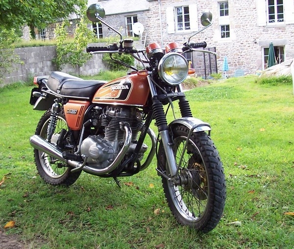

Sans vernir tu peux aussi passer un coup de polytrol. C'est ce que j'ai fait sur les carter d'une de mes motos et ça n'a pas beaucoup bougé pendant 10 ans. Après cette moto ne sortait pas sous la pluie non plus.
C'était sur ma 360 CB G

merci pour le produit, jolie moto, je me dis que si elle se mettent à ternir je peux toujours remettre un coup et c'est reparti ;)
