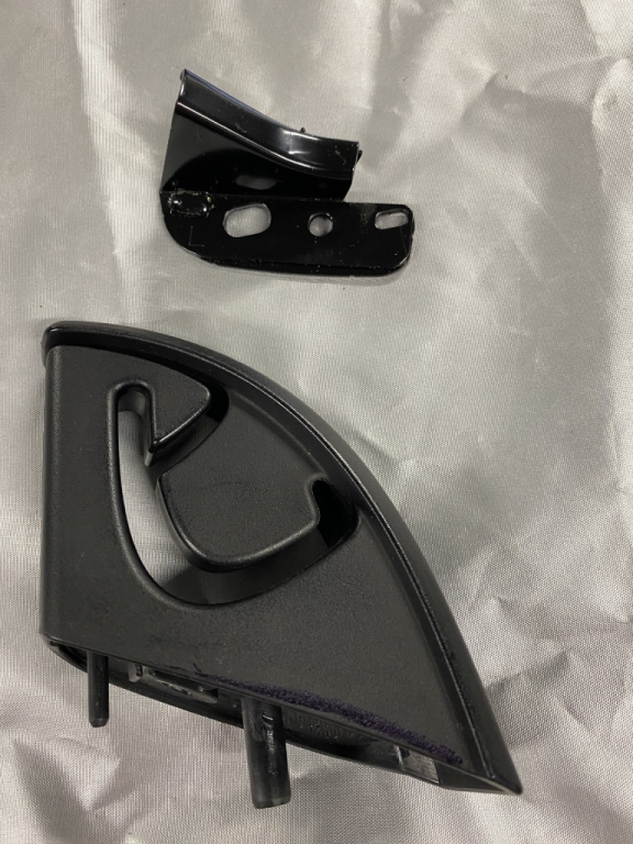

J'avais eu l'occasion de reprendre des guides de NC que j'ai découper pour mes expériences, la base était la même, seul la forme en V 'passage de la ceinture" était légèrement différente.
S'il veut améliorer et diminuer le frottement je lui conseil dans un premier temps de découper son guide actuel en suppriment le centre mais aussi de déconnecté le guide à la base de l'enrouleur et faire des tests.
Les changer ne servira à rien :non:

ce que Dan montre c'est exactement les même que pour la NC, hors j'ai vu sur une NCFL de 2014 des guides qui avaient des passages plat et non en V.
j'ai déjà modifier les miens pour tester ma théorie , ça fonctionne très bien mais ce n'est pas du tout esthétique car après la découpe le plastique est creux, d'ou ma recherche pour ces guides d'origine au passage "plat".
Si je n'en trouve pas , je m'occuperais une samedi à faire un peu d'ajustage dans un bout d'alu pour faire un jeux de passant à mes besoins ;)

J'arrive peut-être après la grande table ronde mais je vais tout de même me joindre à la conversation et donner le lien vers un post que j'avais écrit en 2018 ou je donnais toutes les infos voulu. ;)
ça se passe là => [Usage courant] [NC] Problème de remontée de ceintures
Et en image, c'est encore mieux!!!! :P (tiré de ma page de présentation)
Par contre, oui, pour le bien, il faut aussi traiter les deux faces des ceintures avec un agent de glissement non gras.
Ce spray ne laissera aucune trace sur les ceintures et les vêtements.
En tout est pour tout, depuis que j'ai installer les miens en 2018, je n'ai traité mes ceintures que deux fois et encore parce que je suis un peu maniaque!!!!! :aie:
J'utilise ça, CF image ci-dessous, comme agent de glissement non gras et je l'avais trouvé à l'époque chez Leroy Merlin. Et c'est toujours la même bombe que j'ai à la maison à ce jour!!!!
Une bombe pour 6 ans pour l'instant....... c'est assez rentable, il faut l'avouer!!!! :D

Et en image, c'est encore mieux!!!! (tiré de ma page de présentation)
Oui ! J'étais parti en recherche d'images pour lever le doute. Bah voilà c'est fait :jap:
J'ai beau retourner les catalogues dans tous les sens, il n'y a pas d'autre références que les dernières que j'ai trouvé et qui sont exactement celles que tu avaient donné dans ton post de 2018. Au moins avec les images, il n'y a plus de doutes.

Étant très maniaque :aie: et étant donné que les supports de protection n'avaient pas la même référence que ceux présent sur ma NC, je n'ai pas cherché plus loin. :ttt:
Pour moi, qui dit changement de référence, dit modification de la pièce. :oui:
Qu'elle soit légèrement ou complètement différente, je mets tout comme il faut. ;)
Qui veut le mieux pour sa Mimix, peut le plus!!!!!! :P :D
