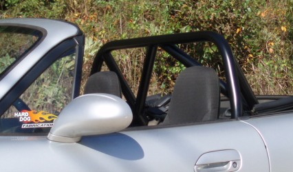

Faut comparer ce qui est comparable, pour les différences de largeur et hauteur entre les HardDog et les TR Lane. :tantpis:
Les HardDog M1/M2 correspondent à peu près aux TD chez TR Lane.
Et les Ace/Deuce correspondent aux GP/TT
flickr
Message Publié : Ven 22 Nov 2013, 12:23
Message(s) : 8706
Localisation : 59 - Houplines
Complètement d'accord avec Harry. :jap:
Par contre, ce qui joue en défaveur du TD (donc l'équivalent des M1 et M2), c'est qu'il est incompatible avec les crochets latéraux d'un hardTop (sauf en les modifiant).
Les HD M1 et M2 existent en plusieurs versions :
Sport : tube "normaux", moins lourd, et géométrie plus basse
Hardcore : tube plus épais, plus lourd, et arceau haut (à la limite de la capote il me semble)
Hardcore hardtop : un mix des 2 : gros tubes, mais géométrie du sport, compatible avec les crochets latéraux des hardtop.
La différence M1 et M2 vient uniquement de l'absence de la barre arrière qui rends l'arceau compatible avec les capotes vitre en verre.
Après, il y a un peu toutes les options de renforts ( en V, en X, en / )
Faut voir si sur le TD il y a la possibilité d'avoir vraiment ce que tu recherches, mais il sera moins cher qu'un HD, c'est sûr !

laurent, la différence entre M2 sport et le hardcore c'est pas la hauteur, c'est la forme des barres arrière.

les tubes sont plus fin, mais je ne le voyais pas plus bas.

Non mais c'est vrai qu'on peut comprendre cherub, dans le sens où les tubes ça se voit tout de suite à l'oeil nu.
Par contre, la hauteur, top down, c'est pas forcément évident.
Mais un hardcore , ça ne passe pas en hauteur avec un hardtop, ça c'est sûr, et c'est tout juste avec une capote je crois.
Par contre, evan, cherub ne parlait pas des chiffres, juste de l'impression à l'oeil nu ;)

le tr lane est plus étroit que le hard dog.
perso je le trouve moins esthétique.
mais il y a pas mal de probleme d'ajustage.
un ami a fait monter le sien directe chez tr lane et meme eux ont eu des probleme pour le monter.
Il y a souvent des problèmes de montage avec les TR lane ? :?

c'est pour ça qu'il y a la hardcore hard top.
c'est ce que j'ai sur la mazdaspeed et se que j'avais sur ma NB.
et niveau resistance aux tonneaux, pour moi hard dog a fait ses preuves, seb-mx5 et tvt peuvent en témoigner.

Oui, il a pas bougé d'un poil celui de seb, il est venu tout seul sur la mienne, tout pil poil au bon endroit ! :oui:
